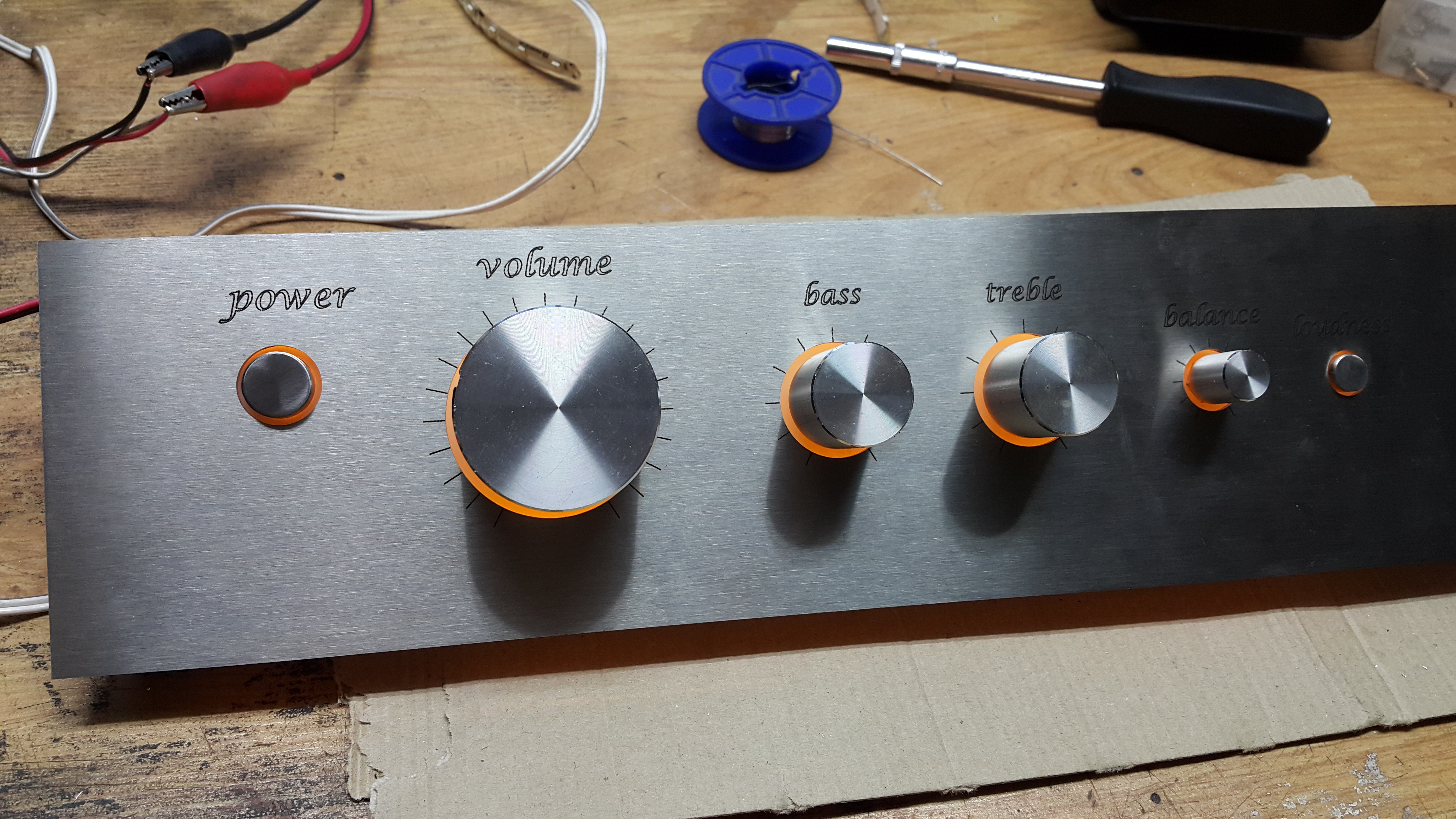

To tak w ramach rozładowania emocji pokaże swój twór nad którym się męczę obecnie ;-)

gozdd - super to wygląda ale ... pokaż wnętrzności..:)

Post napisał: gozdd » 07 sty 2020, 21:29
Dziękuję za słowa uznania :-)
Na razie to nie ma co pokazywać. Końcówki mocy SymASym by Flodins, trafo 400VA. Zostało jeszcze wszystko okablować, złożyć preamp i kawałek uC do sterowania.

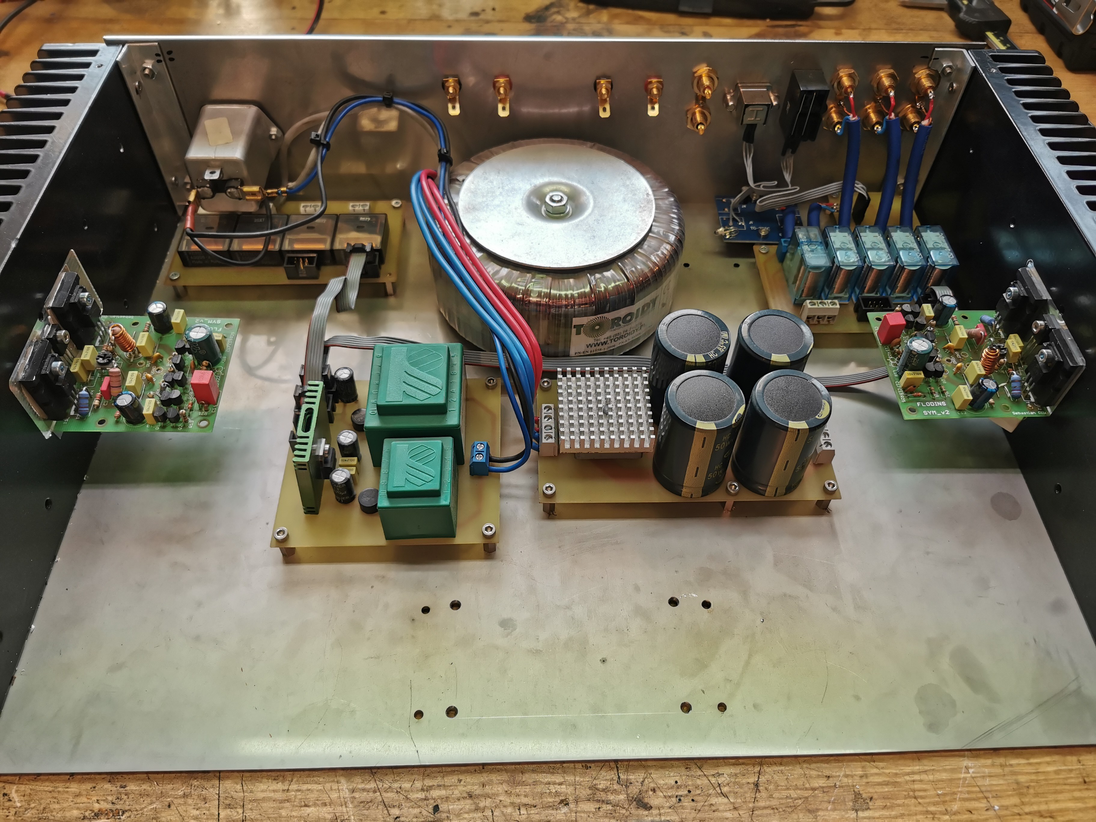

Post napisał: logopeda » 07 sty 2020, 21:47
jest naprawdę ok...)
ja bym tylko trafo przeniósł na przód jak najdalej od selektora i liniówki (tak dla świętego spokoju)...

Post napisał: gozdd » 07 sty 2020, 22:11
Trafo celowo tam jest. Z przodu (w miejscu otworów) będzie preamp. Toroidy mają bardzo słabe pole rozproszone, poza tym nawet 30mm odcinki przewodów pomiędzy gniazdami, a selektorem są ekranowane. Wydaje mi się też, że lepiej dać mniej przewodów do potencjometrów, niż preamp z tyłu i wszystkie przewody ciągnąć do przodu koło trafa. Także o brum raczej się nie boję ;-)

Post napisał: logopeda » 07 sty 2020, 22:22
hmm...a czemu nie preamp z tyłu razem z selektorem i potki na "przedłużkach" - sprawy mechaniczne masz jak widać opanowane...

Post napisał: gozdd » 08 sty 2020, 17:35
Jest to jakaś opcja, na którą szczerze mówiąc nie wpadłem wcześniej. Jednak przy obecnym ułożeniu potencjometrów te przedłużki zajęłyby znaczną część szerokości obudowy.
