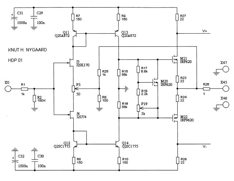

Re: Wzmacniacze audio.
Zaczne od tego iż nie masz we mnie wroga ,serio.Tylko popuŚciłeś troche swojej fantazji na tematy dokładnościemsc pisze: ↑19 gru 2019, 22:48Zapomnij o mikronach, zapomnij o płytach, bitach, kilohercach.
Zapomnij zupełnie.
Pytanie było konkretne: które stopnie tego wzmacniacza dają mu wzmocnienie napięciowe.
Za wiele ich nie ma!
Doczekamy się?
Trzeci raz, co najmniej, proszę o tę prostą odpowiedź. Nie dodawaj co chwilę kolejnej złotej myśli, tylko napisz jedno zdanie odpowiedzi! Dawaj!

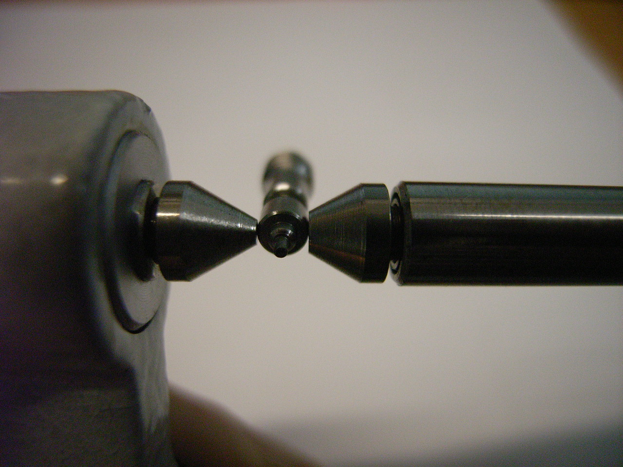

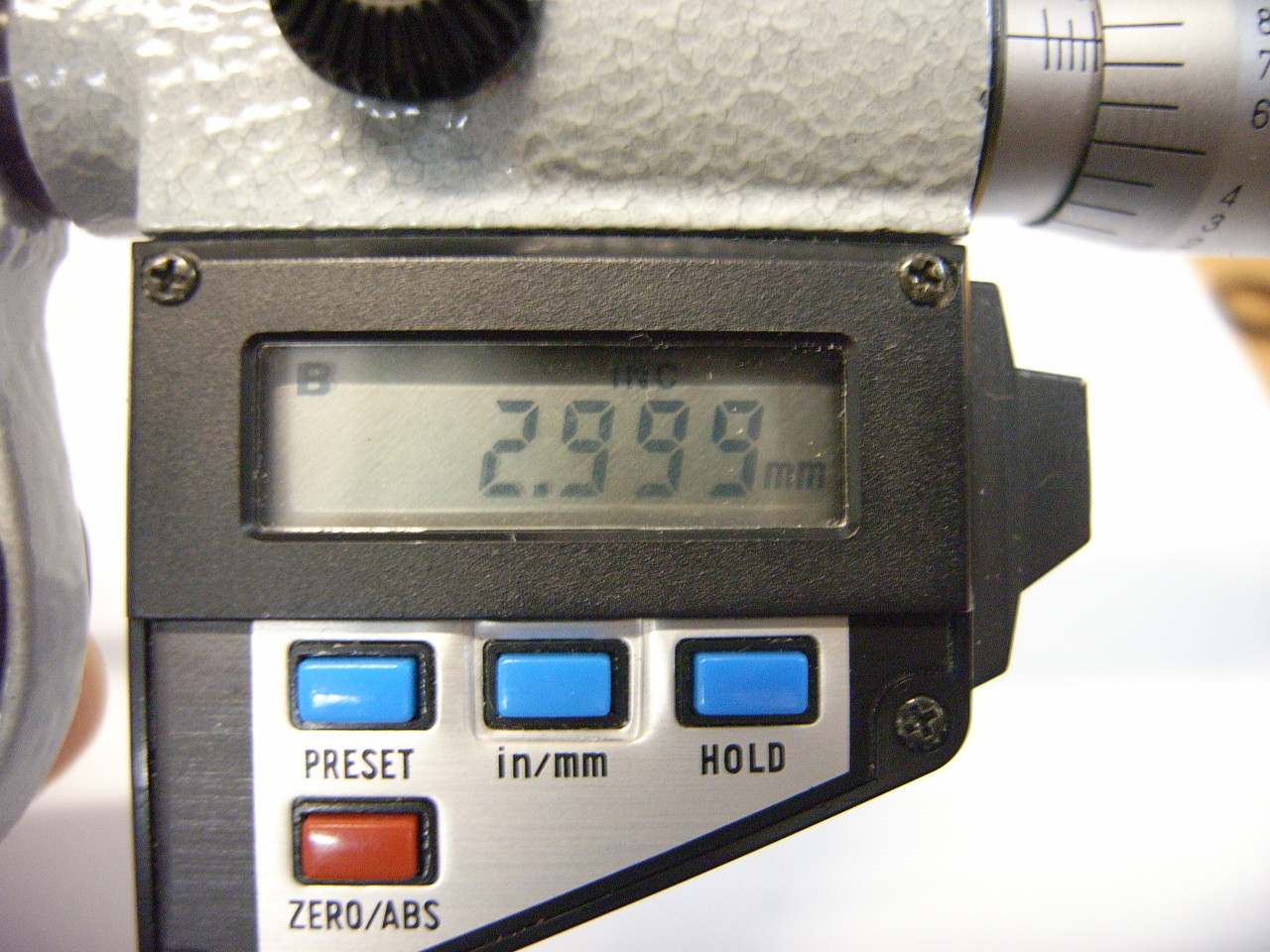

przy obróbce skrawaniem .
Przypomne iż zaczeło sie od tego iż HiEndem Cnc nazwalem 5mikronów dokładności na co ty zaprotestowałeś
i napisaleś że 5mikronów to żaden HiEnd.
OK ..........
Rozumiem iż nie wykonujesz detali z obróbki skrawaniem z dokładnością 5 mikronów czyli +/- 2.5mikrona .
Ale to oczywiste .

Czy kolega emsc widzi schemat ? Czy kolega emsc cokolwiek zna sie na elektronice ?
Zakładam po wypowiedziach że kolega emsc nie zna sie na elektronice.
Z przykrością to pisze .
Jak Wielki BYK na schemacie widać stopień wejściowy symetryczny zasilany żródłami prądowymi .
Ale dla kolegi emsc to nic nie znaczy bo nie wie jak TO DZIAła.
A Tu przecież przedstawia sie jako osoba znająca sie na wzmacniaczach .
Wnioski :
1- kol. emsc nigdy osobiście nie testował podstawowych układów pracy tranzystora .
2- Kol. emsc niestety nadal chce ściemniać .Nie mając za bardzo pojęcia o wzmacniaczach oraz o tym że
trafił nie na teoretyka a na praktyka .

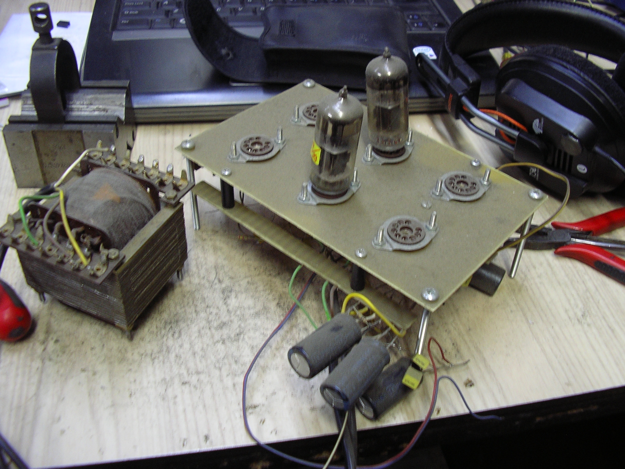

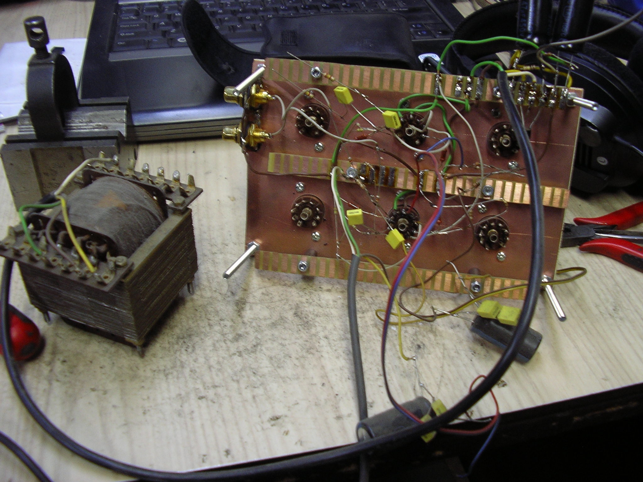

W kwestii wzmacniacza OTL do słuchawek .
Odnalazłem na półkach swoją płytke doświadczalną na ktorej przetestowałem kilka układów w tym były takie bardzo zachecające .....z tym że to było z dwa lata temu i niestety nie znalazłem czasu na więcej.
Zapodaje fotki ,można kopiować rozwiązanie Bardzo wygodna płytka do testów .

Witamy po przerwie! Zbyt długa chyba była, bo zapomniałeś pytaniakwarc pisze: ↑26 gru 2019, 16:50Czy kolega emsc widzi schemat ? Czy kolega emsc cokolwiek zna sie na elektronice ?
Wnioski :
No więc jest! Jeden stopień wzmacniający (oklaski). A gdzie kolejne???
Są gdzieś, czy jednak ich nie ma? A więc, jest to wzmacniacz z JEDNYM stopniem wzmacniającym, czy nie?
Zakładając, że w końcu (może nie następnym razem, widząc jak to opornie idzie, ale może za kilka tygodni) wydusisz z siebie, że jest tu jeden stopień wzmacniający napięcie, to pytanie docelowe:
- czy jest fizycznie możliwe, aby w pojedynczym klasycznym stopniu wzmacniającym, czyli przy relatywnie mizernym wzmocnieniu takiego stopnia, uzyskać REWELACYJNIE NISKIE zniekształcenia nieliniowe, godne terminu high end? Czy się jednak nie da, wiedząc jak nieliniowe są nawet najbardziej liniowe tranzystory unipolarne?
Pytania dodatkowe później, najpierw z tym się uporajmy

emsc ,czy ja mam wziąść miernik i wykazać dokladność na poziomie ulamka mikrometra ?A robiłem takie próby pomiarów .
Spoko ,wiec bedziesz miał tłumy zleceniodawców po tym wpisie i tego tobie życze.

PS ,różnica w prezentacji zdjęć ..........
Na moim widać wszystko ....calą idee testowania ukladow lampowych .
Na tych następnych ,każdy może takie zrobić ,nic nie widać .Aż mi szkoda że musze coś takiego pisać .
To po prostu przykre.
Mnie to rani nie bezpośrednio a pośrednio poprzez to forum ,forum jedno z najlepszych w Polsce .

Tak mi przyszło na myśl aby zamówić u kolegi EMSC kilka trzpieni toczonych z przewężeniem z stali gatunkowej
z tolerancją 5 mikronów oczywiście z zachowaniem odpowiedniej niskiej chropowatości powierzchni ale to oczywiste przy takich dokladnościach .
Ciekawy jestem wyceny np. trzpienia o lacznej długości 100mm w tym 50mm o srednicy 16mm +/- 5 mikronów
,50 mm o srednicy 15mm .Z stali twardej ,gatunkowej ale spokojnie obrabialnej weglikami a nawet stalami kobaltowymi.Typu stali niepodam .
Normalnie korci mnie zapodac takie proste zlecenie temu koledze.
