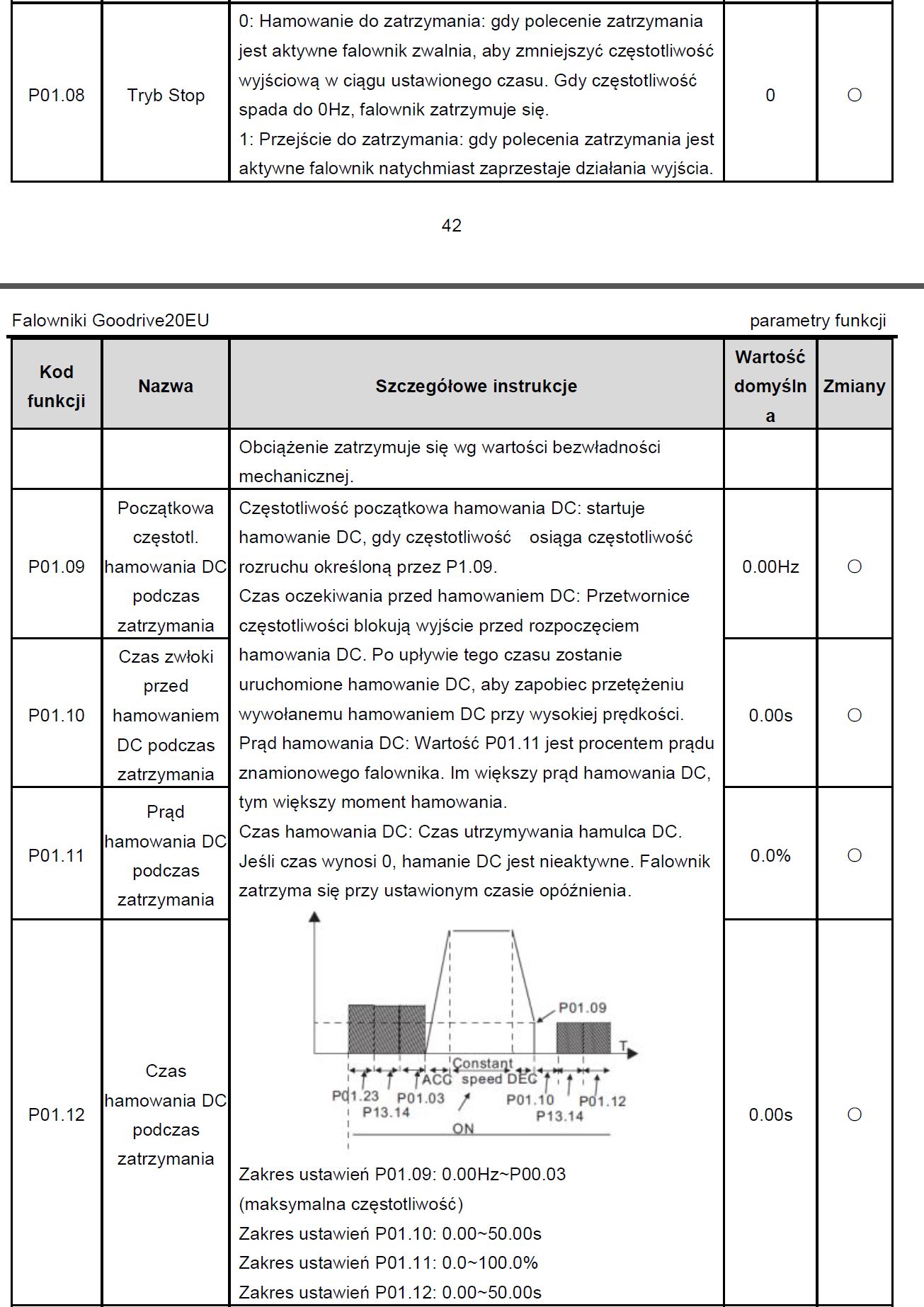

Nowy falownik, ale przezornie zresetowałem do fabrycznych przed programowaniem.

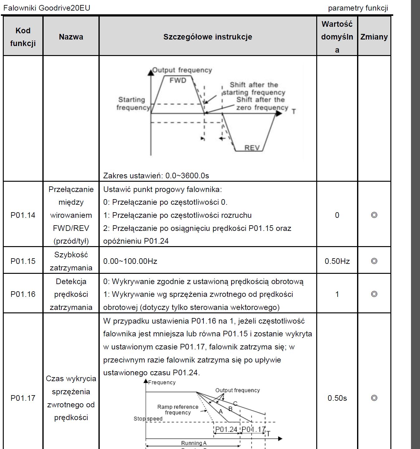

Mam sporo nazw w instrukcji, które nie do końca rozumiem: a tutaj jeszcze "Szybkość zatrzymania" ale w Hz. Dodane 39 minuty 44 sekundy:
Nie mogłem już edytować posta powyżej, wiec dodaję "edycję" tu:
Znalazłem co robiłem źle... Zanim się przejdzie do fragmentu wklejonego powyżej należy zmienić parametr w P00.12
3 sekundy to najkrótsze co mogę ustawić, poniżej wywala błąd. Poszukam jeszcze w instrukcji przed snem, najwyżej jutro zadzwonię do importera z pytaniem czy rezystor skróci ten czas.
Złota rada, bo właśnie musiałem odkręcać poprzednie zmiany
