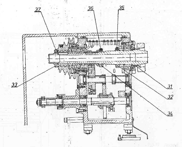

Możesz skorzystać z opisu regulacji łożysk w TSB 16. Obie te tokarki mają podobną konstrukcję wrzeciona i takie same łożyska. Luz promieniowy i osiowy możesz kontrolować czujnikiem zegarowym, wrzeciono obracane ręką ma się obracać lekko bez wyczuwalnych oporów.ObrazekObrazek

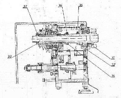

Post napisał: Grzegorz53 » 08 maja 2017, 21:33
To może teraz.
[ Dodano: 2017-05-08, 21:36 ]
i TSB 20
[ Dodano: 2017-05-08, 21:37 ]
I poszło z polskimi literami :razz:
[ Dodano: 2017-05-08, 21:49 ]
Wrzeciennik TSB 20

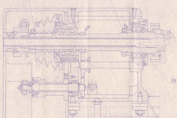

Witam wszystkich. Mam pytanie: Rozebralem swoją Tsb16 do wymiany łożysk i nie zwróciłem uwagi jak były założone łożyska te 2 szt z tyłu. Czy to ma znaczenie jak mają być względem siebie? [ ] , ] ] , [ [ Proszę o odpowiedź.

Post napisał: Grzegorz53 » 04 lis 2017, 18:57
Tak ma być :
DTR-ka jest na forum, tylko poszukać.
