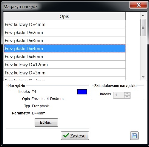

Zauważyłem mały błąd w magazynie narzędzi w okienku opis jak klikam na narzędzia to tabelka przesuwa się w lewo i numeracja znika ,niestety nie można przesunąć w prawo, tylko restart programu ukazuje pełny opis narzędzi.

Być może to coś indywidualnego. U mnie na XP x86 i Windows 7 x64 Ultimate nie udało się uzyskać takiego efektu.

mam win 7 ult 64 bit a tak to wyglądaObrazek

migral pisze:mam win 7 ult 64 bit a tak to wygląda
na moim XP 32bit jest 10 linijek ( 1680 x1050) ok.
na WIN8 64bit jest 9 linijek (1366x768) ok.
XP 32bit (1680x1050) 96dpi OK
1680 x1050 120dpi jest problem jak u kolegi
Jak widać problem związany jest z wielkością czcionki systemowej, a nie wielkością ekranu

mam 1920x1080 w win7 zakładka "zmień wielkość tekstu i innych elementów "
z średnich na mniejsze i co dziwne na większe eliminuje problem

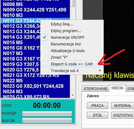

Prośba do autora lub kolegów z forum bardziej sprawnych w pisaniu skryptów mianowicie skrypt flansza autora jest napisany na plazme może ktoś przerobiłby na frezarkę
Ja tylko nadmienię, że skrypt dla plazmy da się wykorzystać do frezarki. Robimy tak:
Otwieramy skrypt, ustalamy wszystkie parametry (okno parametrów klawisz F8), musimy także podać „średnicę dyszy” w naszym przypadku będzie to średnica narzędzia. Parametry palenia możemy sobie darować. Klikamy OK. Następnie stosujemy małą „inżynierię odwrotną” z menu na liście g-kodu wybieramy eksport geometrii g-kodu do cam (na rys). Tam też ustalamy parametry obróbki typowe dla frezarki i jest...
