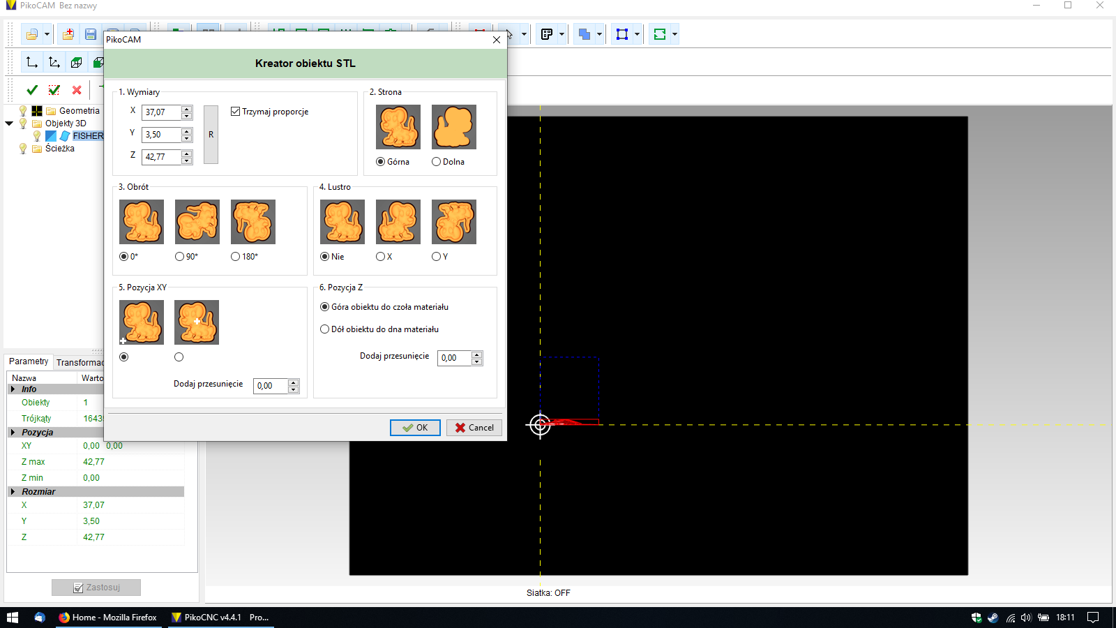

#509
Post napisał: bartekn86 » 16 maja 2019, 18:13
Hej, wie ktoś jak to obrócić ? żeby było widać górę ?
RobWan
Posty w temacie: 147
Posty: 1617
Lokalizacja: Swarzędz
Re: WYŁĄCZNIE pomysły na poprawę działania i funkcjnalność softu
#510
Post napisał: RobWan » 16 maja 2019, 18:24
TRANSFORMACJIE --> OBIEKTY 3D --> OBRÓT --> ptaszk przy X --> WARTOŚC 90 --> ZASTOSUJ :-)
