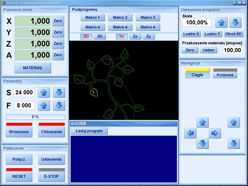

Żeby nie być gołosłownym - słowo się rzekło, panel u płota .Cytat:
Proponuję popracować nad ergonomią interfejsu użytkownika. Obecnie program przystosowany jest do pracy z myszką i klawiaturą.
Też nad tym myślę i nachodzi mnie coraz większa ochota dopasowania interfejsu do ekranów dotykowych Jeśli masz jakieś wizje tego to chętnie zobaczę (a może wykorzystam).
Przedstawiam Wam moją propozycję panela dotykowego. Idea jest taka aby na panelu były tylko te funkcje, które są najprzydatniejsze podczas obsługi maszyny. Stąd cały CAM, funkcje konfiguracyjne i pomocnicze powinny zostać na innym ekranie. Panel jest konfigurowalny i można sobie dowolnie poprzestawiać wszystkie moduły z lewa na prawo i z góry na dół. Jak komu wygodnie. Wiem, że pewnie można tam coś zmienić lub dodać. Czekam więc na opinię a zwłaszcza na opinię Cosimo
Oprócz zdjęcia zapodałem także załącznik z plikiem exe, w którym to możecie sobie poklikać, poprzestawiać, wczytać G-Code, itp. Miłej zabawy

Bardzo fajne, ale zaznaczam, że sprawa jest ciężka do optymalizacji.
moim zdaniem wszystko co jest na ekranie piko jest równie potrzebne. To co wybrałeś jest Twoją wizją zapotrzebowania, być może związaną z charakterem pracy.
Dlatego dobrze by było, gdyby taki ekran, jeśli powstanie, był konfigurowalny elastyczniej, nie tylko w ramach przesuwania okienek.
Ja na przykład nie zmarginalizowałbym okna podglądu i jego opcji. Nie wyprowadziłbym makr ani kursorów (bo mam joga i jest to lepsze rozwiązanie). Całkowicie zrezygnowałbym tez z zawartości okna "połączenie" bo to załatwiają fizyczne przyciski oraz tabulator. W oknie "ustawienia programu" wolałbym widzieć zaawansowane opcje pozycjonowania na stole i względem narzędzia, zamiast skalowania i lustrzanego odbicia czy tym bardziej obrotu. Za to na pewno chciałbym mieć szybki dostęp do cama i plików wsadowych oraz konfiguracyjnych.
Nie twierdzę, że to co pisze jest w jakikolwiek sposób lepsze, tylko chce pokazać, że zależnie od specyfiki pracy, różne fragmenty piko będą ważniejsze, mniej ważne lub wręcz zbędne.
Generalnie, jeśli miałbym się ustosunkować do propozycji, to uważam że obecny ekran piko jest lepszy. Nie da się go wykastrować arbitralnie, żeby statystyczny użytkownik nie narzekał. Natomiast sama idea takiej możliwości (konfigurowalnego ekranu dotykowego) jest jak najbardziej słuszna i sensowna. Bo piko ma za mało wejść i wielu poręcznych rzeczy się guzikami zrobić nie da.

Dzięki, bardzo fajne i daje do myślenia. Tak jak mckwacz pisze będzie to ciężka sprawa dogodzić wszystkim, dlatego chyba najlepszym wyjściem było by „jądro” piko dać jako dll-elkę a interfejs jako „open source” dało by to najlepsze możliwości dopasowania do konkretnych wymagań... nie mówiąc już o tworzeniu wersji na inne maszyny (plazma, tokarka etc.)Żeby nie być gołosłownym - słowo się rzekło, panel u płota ...
- Znawca tematu (min. 80)
- Posty w temacie: 7
- Posty: 82
- Rejestracja: 22 sty 2009, 23:07
- Lokalizacja: Wrocław
Jasne, że się wszystkim nie dogodzi, dlatego gdyby np. do Piko było coś w rodzaju API na poziomie GUI można byłoby (tak jak piszesz) tworzyć dowolne interfejsy dla konkretnych maszyn i do konkretnych zastosowań. Ktoś chce mieć CAM - to ma. Inny nie chce, bo korzysta z gotowych g-code'ów to ma maszynkę uproszczoną do wycinania na laserze czy plazmie.
Może właśnie zamiast tworzyć gotowe interfejsy i narażać się na ciągłe narzekania, że czegoś nie ma, to ten czas poświęcić na przejrzenie i uporządkowanie kodu pod kątem API i udostępnienie go. Myślę, że projekt mógłby nabrać rumieńców i przyciągnąć większą ilość potencjalnych klientów. Początki już są, bo przecież dostępne są funkcje operowania na maszynie z poziomu makr. Teraz połączyć to z GUI i mamy narzędzie o naprawdę sporych możliwościach.
