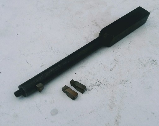

szopenn pisze:panewkę zrobić z brązu z rowkiem smarowniczym typu "ślimak" i w środku "na krzyż" i już nie ma czym bo skok gwintu 8mm max
A na przyspieszonym nigdy nie próbowałeś? (jednym przejściem, obroty minimalne, nóż jak do dłutowania)
- Posty w temacie: 4
- Posty: 11575
- Lokalizacja: Skępe
Re: Wybór tokarki TUM 25B czy MTP Smart 410x1000
Oczywiście 360x1000 nie ma przyspieszonego, i tu tylko z ręki, ale na produkcyjnych które miały się tak robiło.
Rowek nie był zbyt głęboki, bo to tylko jedno przejście, ale nawet 0,5mm do smaru/oleju zupełnie wystarczyło.
W wytaczadło/nóż do dłutowania
mocowało się ostrzem pionowo najczęściej zrobione z okrągłej stalki albo kawałka wiertła ostrze zaszlifowane jak frez grawerski z szerokim promieniem, i do przodu.

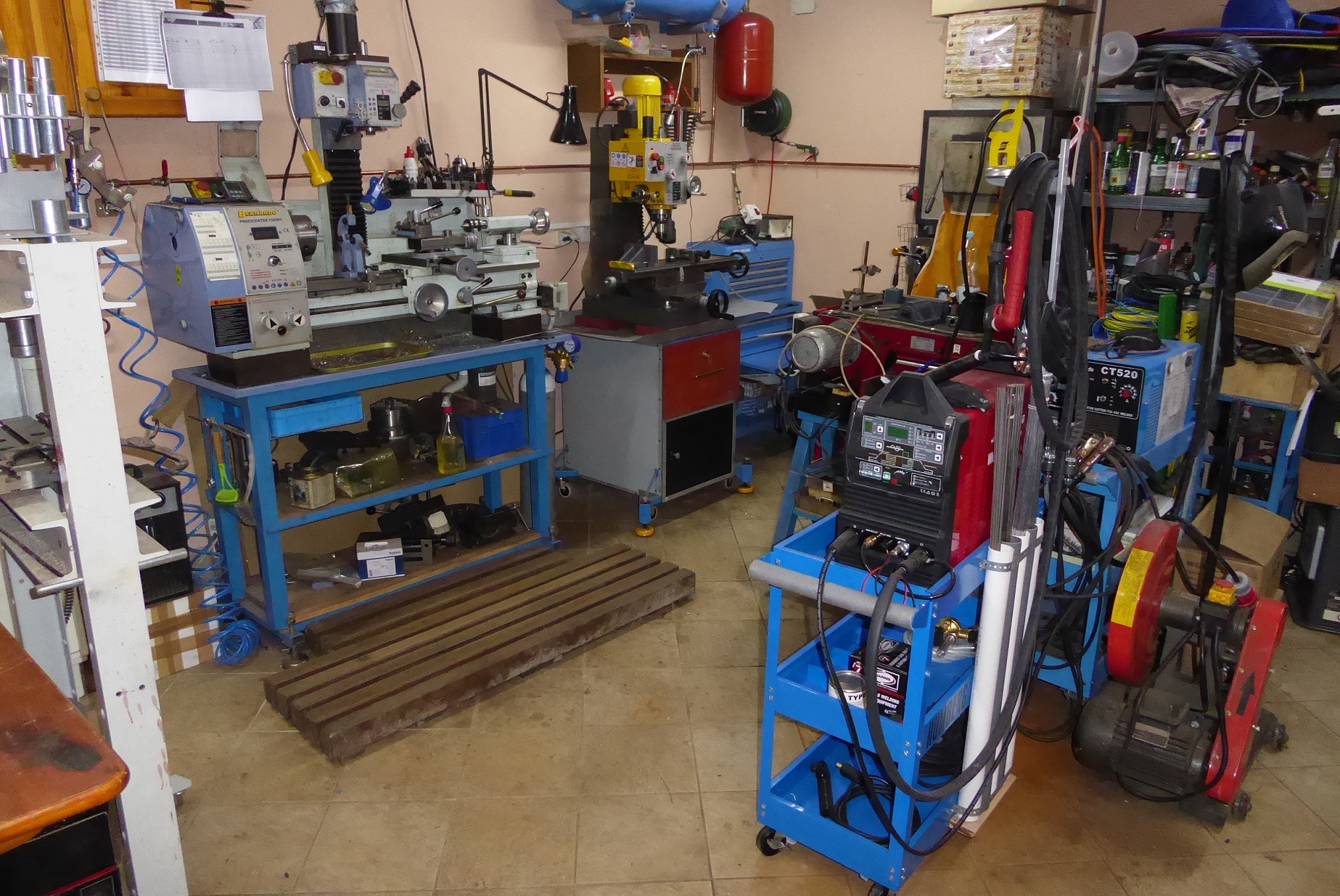

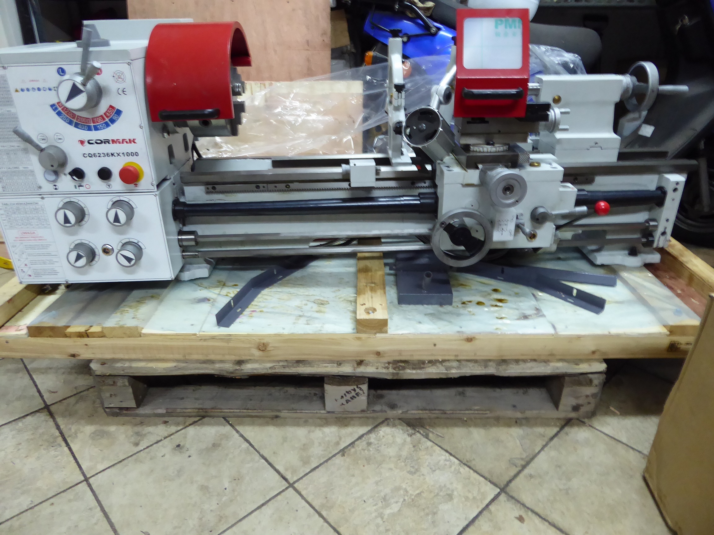

Dawno temu, kiedy nasz rynek był jeszcze dość ograniczony jeśli chodzi o podaż modeli, kupiłem "do garażu" tę 700-tkę,
oczywiście mając na uwadze jej mankamenty, ale sensownego wyboru nie było, a na "klamota" nie mam miejsca.
Dlatego kiedy pojawiły się i u nas modele z pełną skrzynką posuwów, większym przelotem, i innymi funkcjami już bardziej regularną tokarkę przypominające ale jeszcze nie ponadtonowe (choć sam o wpływie masy na kulturę pracy nieraz piszę), to sobie taką sprawiłem za jeszcze w miarę akceptowalne pieniądze(jeszcze przed podwyżką o ok 4 kPLN).
Tym bardziej, że obecnie niewiele lepsze od mojej pierwszej, a połowę lżejsze od drugiej, np https://alle gro.pl/oferta/tokarka-do-metalu-warsztatowa-310x900-mm-9371451597 są oferowane w nie tak znowu niższych od powyższej cenach...
