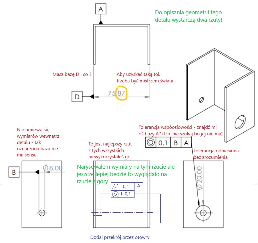

Adi jeśli chodzi o wybór tej płaszczyzny to nie jest takie jednoznaczne bo możemy np. zmierzyć zewnętrznej i wewnętrznej płaszczyzny na której jest otwór i wyniki będą inne. Widziałem też gdzieś taką czy podobną tolerancje do płaszczyzny prostopadłej, może to błąd i nie zgodnie z normami, nie wiem do końca no to pytam. Nie potrafię teraz odszukać tej książki.
Sens tak ... rysunki z którymi się spotykam teraz są mocno niepoprawne czasem, oryginał ma tolerancje otworów.
uczMBM myślę że to nie powinno być tak interpretowane dlatego zapytałem, ale temat zszedł na złe tory :D

Ulałeś żółci? Teraz możesz skupić się na zagadnieniu. Ja nie jestem metrologiem, ale umiem czytać rysunek techniczny ze zrozumieniem. Ty tego nie potrafisz, co widać. Nie muszę cię znać, aby po wpisie ocenić, czy masz pojęcie o czym piszesz, czy nie. To nie są drobne błędy, lecz błędy krytyczne,które eliminują ten rysunek.
Inteligentny by się zastanowił jakie, uzupełnił wiedzę, i poprawił. Ograniczony będzie się odszczekiwał, i bronił swej przegranej pozycji.

Damian, orion32 nieco złośliwie ale chce cię skłonić do myślenia to naprawdę tym szkicem pokazałeś że masz braki, a skoro masz chęci i zapał do pogłębiania wiedzy życzę powodzenia. Poniżej szkic z małymi podpowiedziami
