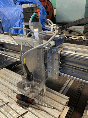

Wrzeciono zamówione w piątek rano dziś odebrałem wysyłka z Francji :)
Moje pytanie czy ktoś używał głowicy do mokrego chińczyka ?

i dobrze takie wrzeciono napędzić z falownika wektorowego :-)

1100 zł z wysyłką z Francji za cały komplet z falownikiem chłodzeniem etc

1 095,70 zł 28% zniżki | 2.2KW wrzeciona 2200W zestaw VFD 220V 80MM frezowanie CNC wrzeciona zestaw do silnika + 2.2KW falownik VFD + zacisk wrzeciona + 13 sztuk ER20 zbiera +

Dobry interes, same tulejki trochę kosztują. Ciekawe ile to wrzeciono pociągnie. Ja na swoim po wymianie łożysk już wyfrezowałem trzy formy i atakowałem stal mimo przypalonego uzwojenia. Chyba kupie to samo, co Ty na półkę, tak awaryjnie... Napisz jak ono się sprawuje...

Post napisał: utopia. » 10 mar 2021, 21:45
Na razie musiałem rozmontować całą oś Z by je założyć ,więc muszę znowu geometrie ustawić :(

też myślałem nad takim, tylko małe er mnie trochę zniechęciło
Te falowniki co są do kompletu to se podarujcie je, choćby z tego powodu że bardzo malutko który jest wektorowy, większość skalarów, odbija się to w momencie gdy chcecie używać niskich prędkości. Robiłem u siebie test, to przy skalarze 2k obrotów dopiero było w jakiś sposób użyteczne, (wiercenie stali) przy wektorze 1500 obrotów nie jest jeszcze fest problemem.
Chyba że są jakieś inne opcje na wymuszenie mu siły, ;p rampy które sa w skalarze te na dolny zakres obrotów to se nie radziły nawet w połowie tak jak wektor
