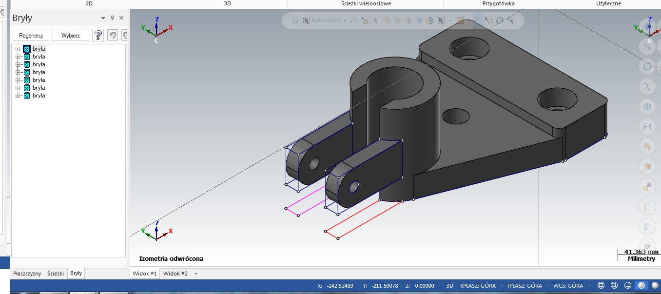

To co dałem na zrzutach...
Przygotówka wyznacza obszar opisany na najbardziej wysuniętych liniach tworzących sześcian.
Pierwsze mocowanie (imadło) to frezowanie czopa - to tylko technologiczne rozwiązanie dla drugiego mocowania.
Drugie mocowanie - Montaż na stole obrotowym czwartej osi za wyfrezowany wcześniej czop. Konik (obrotowy kieł) po przeciwnej stronie dociśnięty do surowej powierzchni. Obrobiłem tu 90% całego detalu w jednym mocowaniu. Ważne były wzajemnie położenia w różnych płaszczyznach.
Trzecie mocowanie ponownie w imadle - usunięcie technologicznego czopa i drobne wykończenia powierzchni (fazki itp)
Czwarte mocowanie w imadle - przeciwna strona czopa, obróbka nieobrobionej powierzchni odciśniętej przez konik.

Nie, nie tworzony z całości. Po kolei dodawane kolejne składowe. Korzystałem głównie z opcji Wyciągnięcie -> Utwórz bryłę/utnij bryłę/dodaj występ.

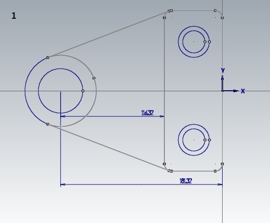

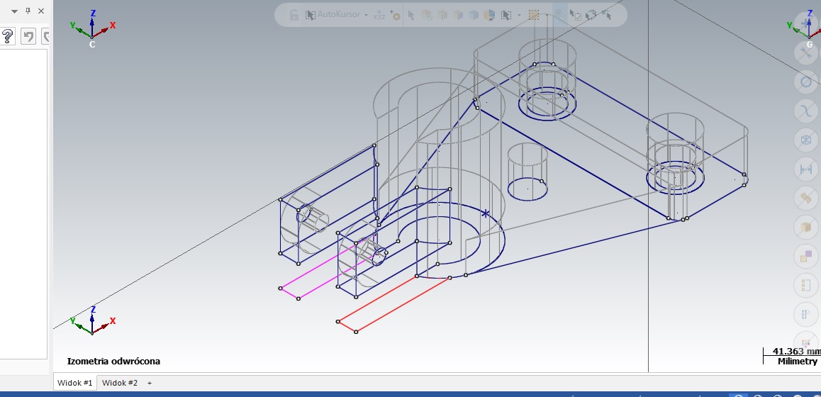

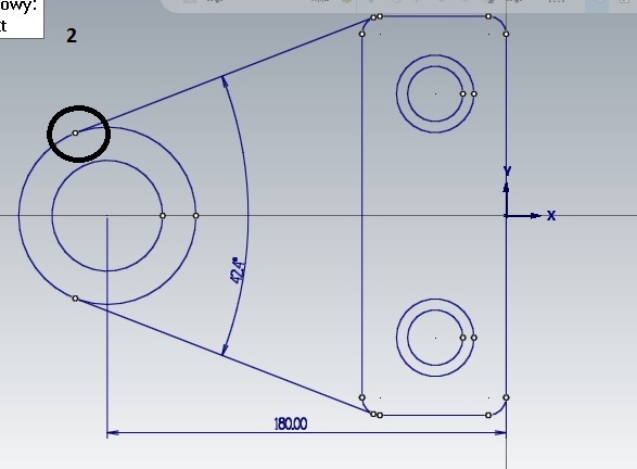

Próbuje i nadal coś nie wychodzi. Problem jest chyba w jednym miejscu (zaznaczyłem na zdjęciu 2). Jeśli robię wszystko zgodnie z rysunkiem (zdjęcie 2) to wtedy coś nie mogą się połączyć krawędzie (zdjęcie 3) z kolei jak krawędzie się połączą to wtedy wymiary się nie zgadzają. W którym miejscu robię błąd?
Dodane 2 minuty 8 sekundy:
Na zdjęciu nr 1 mam zachowany kąt 42 stopnie.

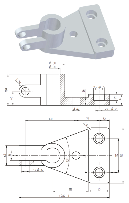

Rysunek jest zwymiarowany, ale z jakąś tolerancją.
Osoba która go tworzyła raczej nie zakładała że potrzebujesz kąt 42 stopnie z dokładnością do 3 zer po przecinku
Reasumując...
Tworzysz styczną pomiędzy prawą i lewą stroną, kąt wychodzi nieznacznie inny jak na rysunku, ale łańcuchy się zamykają.
Na szybko zrobiłem sobie szkic, kąt wyjdzie 42.377.
Jeśli jednak musisz go zachować bo jest w kluczowy, to modyfikacja innych wymiarów będzie nieunikniona.

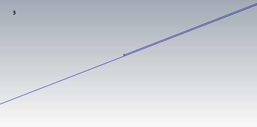

Jak chciałem połączyć ten okrąg 80 z promieniem r8 niby wszystko ładnie ale po przybliżeniu widać ze nie styka nie wiem dlaczego (rys 2 i 3)

Domyślnie koniec linii może nie być styczny bo program widzi różne alternatywy zakończenia wektora.
Wymuś styczną. Na ekranie masz pasek narzędzi, kliknij na to kółko zębate (Autokursor konfiguracja)
Odhacz wszystko oprócz "Styczna"
Po wykonaniu właściwej linii nie zapomnij przywrócić pierwotnych ustawień bo będziesz mógł dalej tylko same styczne robić poprzez Autokursor

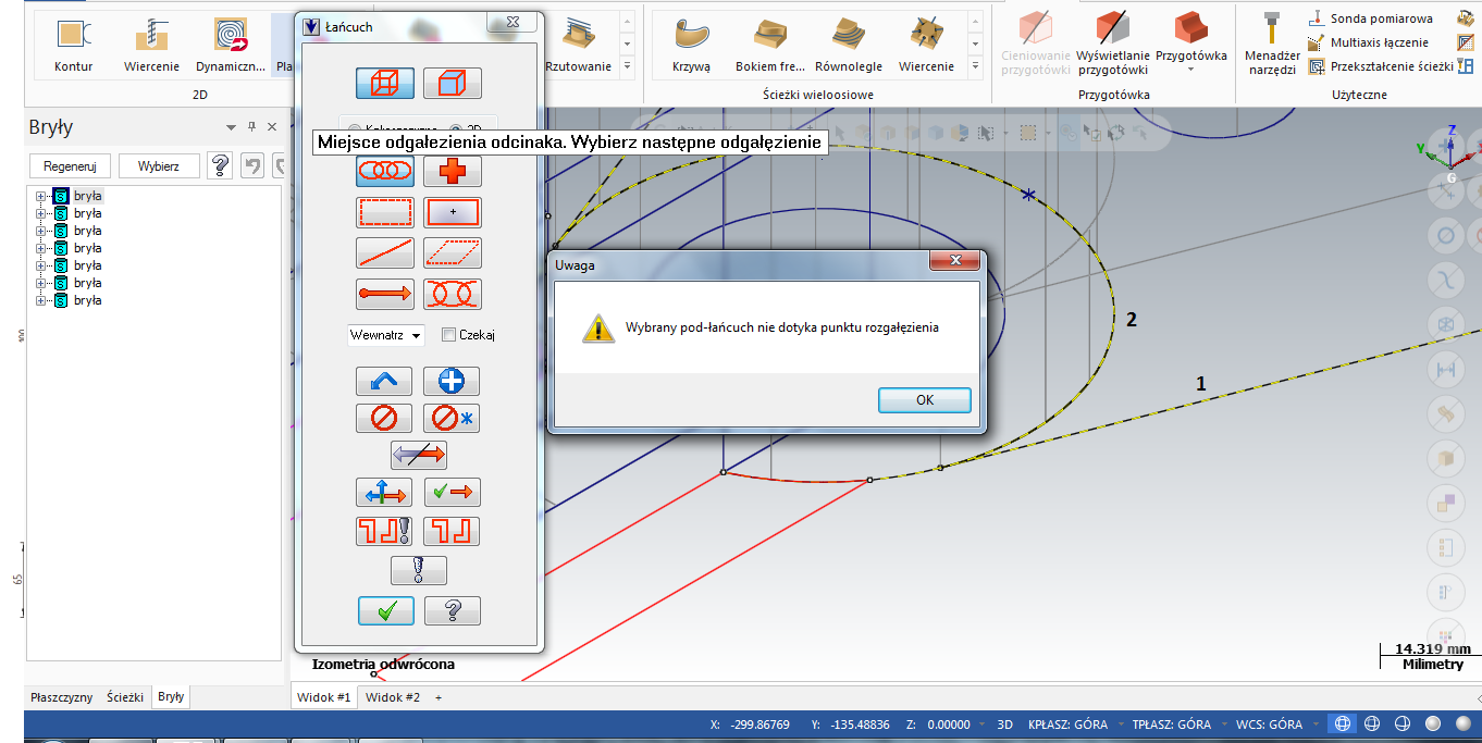

Witam dopiero dziś usiadłem do tego modelu i jakoś udało się go zrobić. Teraz próbuje zrobić ścieżki. Mam problem od razu przy planowaniu. Przygotówkę zrobiłem. Gdy chcę zaznaczyć łańcuch wyskakuje problem jak widać na zdjęciu. Czy gdybym miał źle połączony łańcuch zrobił bym bryłę?

Dlatego warto korzystać z warstw. Łańcuchy poszczególnych segmentów Ci się ponakładały na siebie.
Kilka wyjść masz... Miedzy innymi:
a) Można ręcznie poprowadzić - przy zaznaczaniu łańcucha kliknij "częściowy" i przeprowadź po kolei jak trzeba
b) Na górze okna dialogowego z łańcuchami masz wybór krawędzie lub bryły. Wybierz bryły i wówczas możesz zaznaczyć np. wybraną powierzchnię niezależnie od prowadzących krawędzi.
c) Utwórz kolejną warstwę i w menu krawędzie utwórz sobie granicę z zaznaczonej bryły - to będzie twój łańcuch do planowania.
PS. Nie widzę byś miał przygotówkę, chyba że odznaczyłeś jej podgląd
