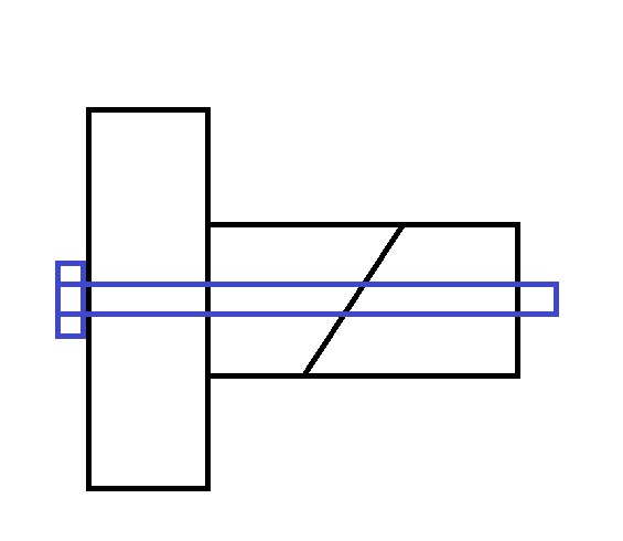

komandosadi33 pisze: Macie jakiś pomysł może jakiś przyrząd?
pepepe1 pisze:Zaślepka z bazą.
Kiedyś wierciłem podobne rury do wiertnic to zrobiłem sobie przyrząd coś jak wstawił Pepe tylko bardziej złożony... Kwadrat o boku równym średnicy zewnętrznej rury, do tego dwa kawałki wałka o średnicy wewnętrznej (pasowanie luźne) ścięte pod kątem 60st i śruba... Pryzmy na których leży rura i tak musisz ustawić w osi, a kąt rury sprawdzasz kątownikiem względem stołu Może być nawet spawalniczy
Zaraz ci narysuję jak się zaciska przyrząd w rurze...
EDIT:
Nie śmiać się Kwadrat ma otwór centralnie o średnicy ciała śruby, pierwszy walec ma otwór 1mm większy niż ciało śruby, drugi walec ma gwint Całość się ładnie zaciska jak sztyca kierownicy w rowerze
PS Czasami potrafi się zaklinować ale lekkie uderzenie młotkiem w łeb śruby uwalnia od problemu
