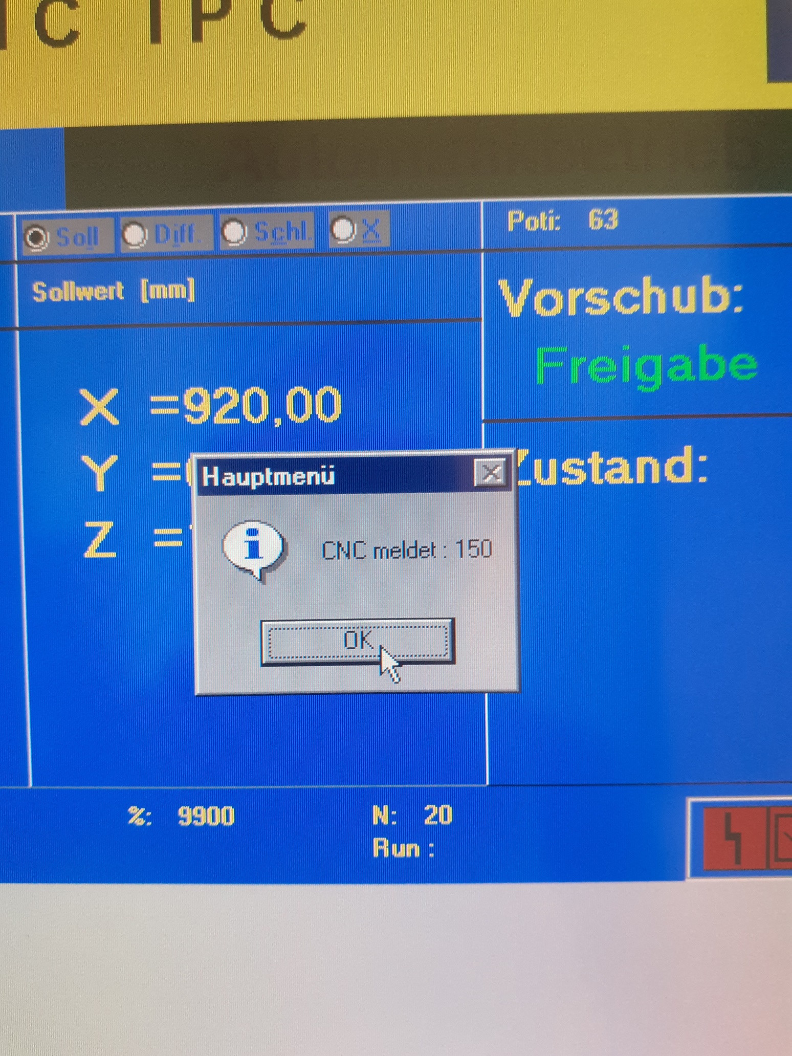

Funkcja nazywa się Stop NC, możesz ustalić pozycje i zdecydować czy luzować podciśnienie. Potem start i program jedzie dalej
Kolego meler, NC_stop jak najbardziej działa jak powinna, tyle tylko że służy do ZUPEŁNIE innych rzeczy, a nie do tego o co pytał Pawe90.
Mimo to, można to ustawić tak żeby maszyna jechała tam gdzie się jej każe.
No i NC_stop tylko PRZERYWA wykonywania programu, czyli można to wstawić do programu ... w WoodWop-ie i ..... nic więcej.
Zresztą, spróbuj napisać program w którym długość elementu przekracza zakres obróbki i zobaczysz co się stanie.
To o czym pisałem poprzednio, nie jest realizowane z poziomu WoodWop-a, a programu sterującego maszyną (program nazywa się chyba ng40pc85)
To tam ustawiasz pracę naprzemienną i automatykę z tym związaną.
Oczywiście nadal nie można przekroczyć zakresu obróbki, ale .... (jak pisałem) można napisać dwa programy i w przerwie pomiędzy wykonywaniem jednego z nich, ustawić element jak się chce, czyli ..... można obrabiać dłuższy element, bo maszyna nie wie że jest dłuższy ..... do maszyny poi prostu trafia kolejny program, z tym, że ustawiony z drugiej strony stołu, ale w efekcie można obrabiać całkiem długie elementy .

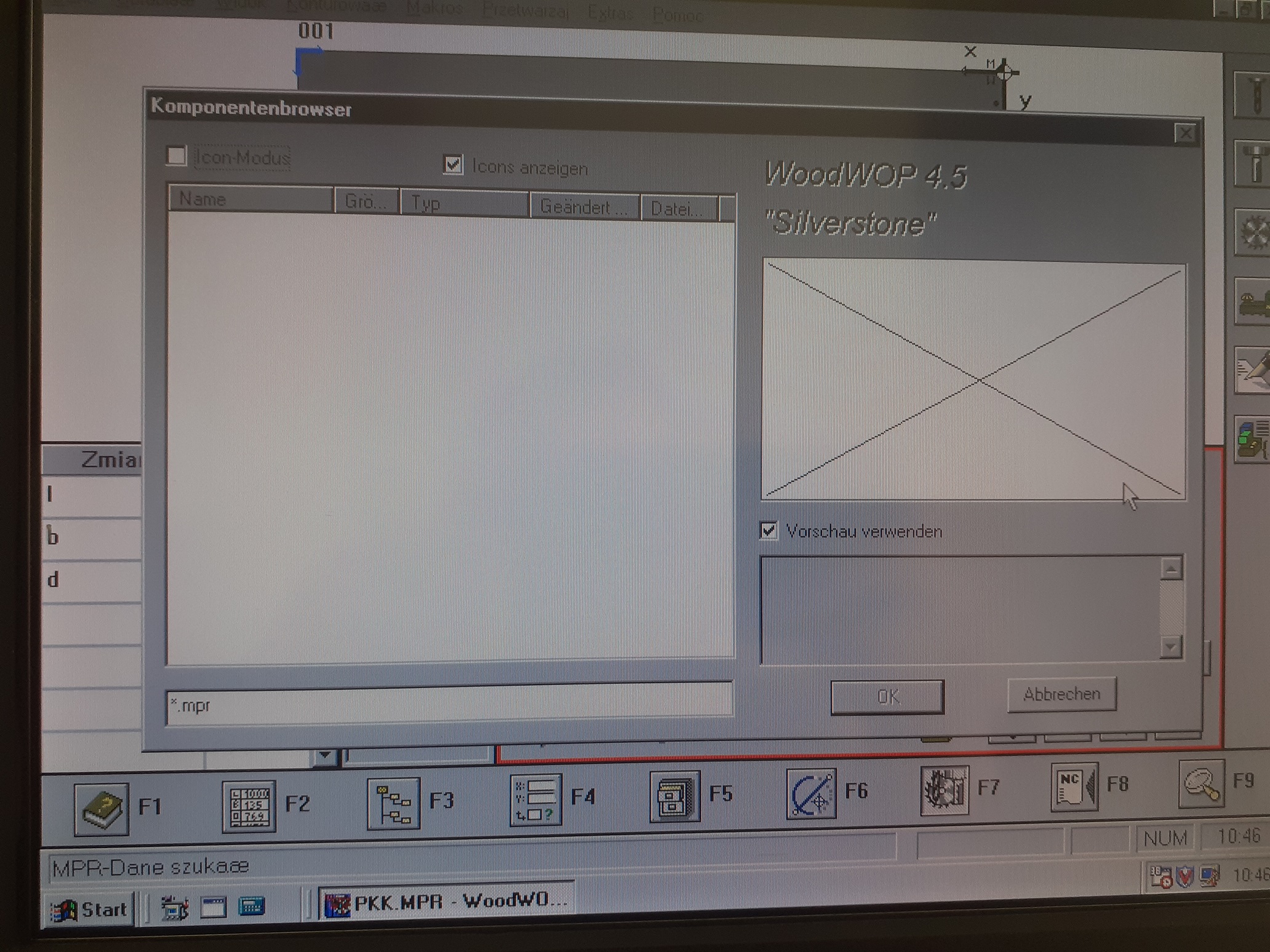

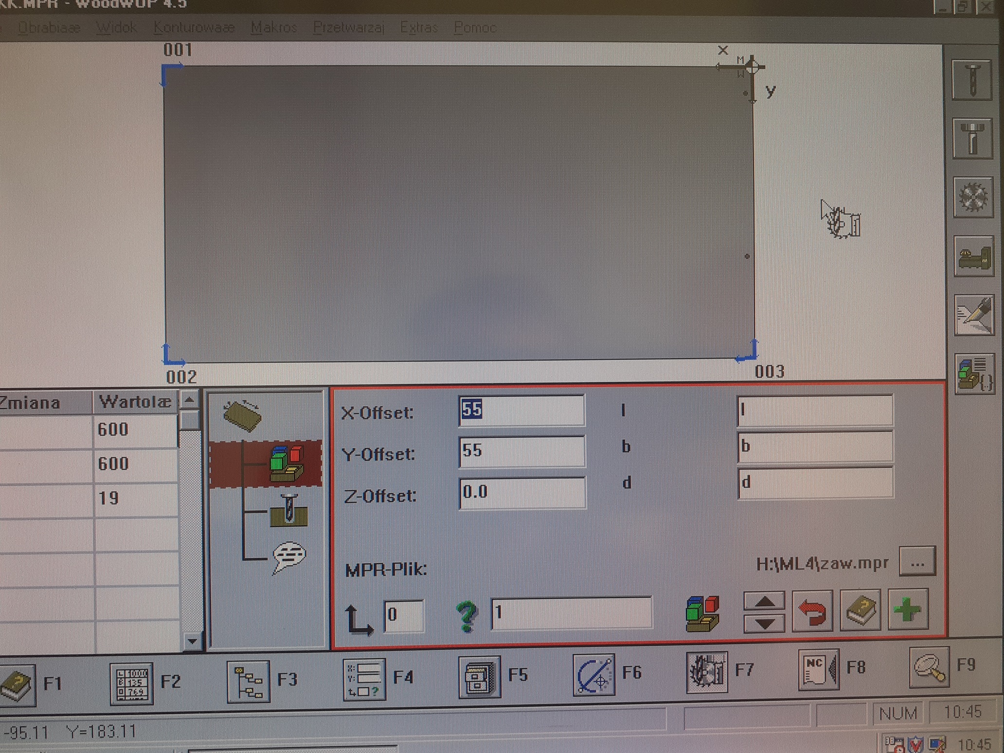

lajosz pisze:Dlatego o wiele lepiej mieć komponent osobno, czyli zapisujesz program główny + osobno program/y jako komponent/y i dopiero taki zestaw przeniesiony na innego kompa będzie działał
próbowałem i też nic z tego, wstawilem do folderu ml4

lajosz pisze:Zresztą, spróbuj napisać program w którym długość elementu przekracza zakres obróbki i zobaczysz co się stanie.
Ja próbowałem i wyskakuje taki błąd, również z użyciem funkcji NC STOP
Jestem troche załamany że trzeba pisać dwa programy. Sama obróbka z przesuwaniem elementu od prawego kołka do lewego z wystającym elementem idzie sprawnie ale jak rozdzielić jeden program na dwa mniejsze? :cry:
Tak przy okazji: do czego te funkcje Soll, Diff, Schl, X ? :roll:
Jezusie Panie, chłopie ..... z całym szacunkiem, ale .... jak Ty tam pracujesz na tej maszynie ? :)
Tu nie chodzi o to, żeby folder miał określoną nazwę, ale żeby miał określoną nazwę + znajdował się w określonym miejscu.
Ten folder powstaje automatycznie podczas instalacji WoodWop-a i najczęściej ścieżka dostępu, to --> C:\machine1\a1\ml4
Do tej lokalizacji wstawiasz komponenty
Przy czym u Ciebie, folder o nazwie machine1 może się nazywać inaczej, ale zasada jest taka jak powyżej.
Kolejna sprawa, że jeśli wstawisz komponent (czyli .mpr) , a w tym MPR będziesz miał numer narzędzia który nie jest przyporządkowany do żadnego narzędzia na innej maszynie, to WoodWop zgłosi błąd, że nie ma takiego narzędzia, albo (co gorsza) narzędzie o tym numerze na tej innej maszynie będzie, ale ... będzie to inne narzędzie i wtedy ..... jest naprawdę nieciekawie jeśli w porę nie zauważysz :)

Pracuje metodą prób i błędów oraz korzystam z instrukcji obsługi której nie zawsze rozumiem. Wstawiłem komponent do folderu tak jak pisałeś do c:\ww4\a1\ml4

nc stop jest po to żeby zatrzymać maszynę np po frezowaniu i usunąć zalegające odpady. Dzielenie programu robiłem w ten sposób że najpierw materiał dosunięty do prawej- 1szy program, później materiał do lewej i 2 program, tak jakbyś na 2 sekcjach pracował.
