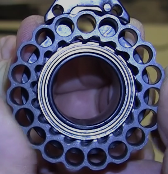

Mam w sprzęcie dość specyficzną zębatkę z otworami pod piny 5.5mm chciał bym zrobić identyczną tylko z pinami o większej średnicy.
Zębatka ma sporo krzywych i zrobić to od zera w rhino nie dam rady - czy jest możliwość jakoś przenieść np skan ze zwykłego skanera np 600 lub 1200dpi i stworzyć krzywe tak aby wymiar został zachowany wtedy wystarczyło by tylko powiększyć otwory na płaszczyźnie i wyciągnąć w osi z do zadanego rozmiaru tak aby puźniej ktoś mi to wyskrobał na frezarce ??
Tylko istotne jest właśnie zachowanie wymiaru żeby wszystko pasowało idealnie.

Jeżeli chcesz aby Ci pomóc to musisz zamieścić albo jakiś rysunek poglądowy albo scan.
Wbrew pozorom narysować koło zębate od podstaw w rhino to żaden problem
Pokaz jak to ma wyglądać bo z opisu tak trudno coś napisać.

A więc można i tak:
- zrobić dokładne zdjęcie całego elementu, tak aby nie przysłaniać palcami krawędzi(jak na tym zdjęciu)
- ustawić zdjęcie jako bitmapa tła
- obrysować element i dopasować wielkość okrągłych otworów
- wyskalować element do żądanych wymiarów
- grupować wszystko w jedna całość
- wyciągnąć krzywe do żądanego wymiaru
- ustawić wymiary materiału z którego ma ty być wykonane, to już w CAM
- ustawić proces frezowania pod odpowiedni postprocesor i narzędzia, to już w CAM
- udać się z plikiem do maszyny, przygotować maszynę i narzędzia do frezowanie, to już na maszynie
I w ten sposób wychodzi odpowiedni element.

A zeskanowanie na zwykłym skanerze płaskim w wysokiej rozdzielczości nie bedzie lepsze niż zdjęcie ??

Możesz robić czym chcesz. Tu chodzi o to abyś miał kształt tego elementu jeżeli nie chcesz rysować ręcznie. Wymiary i tak ustawisz skalowaniem.

A ja cały czas trzymam stary skaner epsona na takie wypadki. dlaczego? Bo jego źródło światła ma większą głębie ostrości niż te nowe eko wynalazki.

Może masz gdzieś blisko kogoś ze skanerem Keyence.
Tam łatwo obrysować łukami i odcinkami taki prześwietlany kształt i zrzucić do DXFa.
Tego DXFa potem poprawiasz w autocad i najczęściej jest dobrze.
Trudno jest trochę z krótkimi łukami, bo one bardziej odcinek prosty przypominają.

Za to w rhino nie ma większego problemu. Jeden krótki łuk wyprofiluje z linii a potem ustawi w szyku. Na koniec wszystkie linię połączy i już ma dxf-a. Potem tylko całość "wyciągnie" do góry i ma gotową zębatkę. Wytnie na laserze odda do hartowania potem delikatnie wyszlifuje i zębatka gotowa do założenia.

Skaner, albo zdjęcie (zwrócić uwagę aby obiektyw był blisko osi i najlepiej duży zoom, czyli z daleka).
Dać to jako tło, wyskalować i dokładnie odrysować 1 ząb. Później szyk kołowy tego zęba (19X), wyciągnięcie, ewentualnie zaokrąglenia i gotowe.
Tak bym to zrobił w Solidworks.
