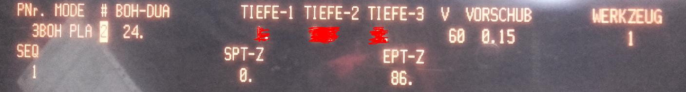

1)Czy ktoś mógłby mi wytłumaczyć na czym polegają parametry zakreskowane na zdjęciu na czerwono? Próbowałem pierwszy raz wiercić na maszynie, ale w ogóle mi to nie idzie.
2)Czy parametry 500obr/min i 0,2mm/obr są dobre, czy kompletnie do niczego? Jeśli tak podzieli się ktoś przykładowymi parametrami do takiej obróbki? Materiał S355 wiertło zwykłe ø25 HSS.
3) Czy dużym problemem podczas wiercenia może być niedokładnie ustawiona geometria maszyny? Kompensacje ustawie, ale nie jestem w stanie tego zrobić bardzo dokładnie co do 0,01.

Prędkość skrawania daj 20a posuw jest ok
I do tego z wiertła nie zrobisz otworu co do setki.jeszcze dochodzi jakoc powierzchni

TIEFE-1 Pierwsza głębokość wiercenia
TIEFE-2 Degresja, każda kolejna głębokość wiercenia będzie mniejsza o tę wartość. Jak np ustawisz TIEFE-1=30, a TIEFE-2=5, to maszyna będzie się zachowywać w ten sposób:
-wiercenie na głębokość 30mm
-wyjazd do złamania wióra
-wiercenie 25mm dalej
-wiercenie 20mm dalej
i tak będzie zmniejszać o 5mm, do momentu wywiercenia otworu.
TIEFE-3 - podajesz minimalna głębokość wiercenia, jeśli ustawisz np 10, to degresja będzie zmniejszać głębokość wiercenia, do momentu osiągnięcia twojego minimum (10mm), później do końca otworu przybiera już po 10mm.
Co to znaczy, że ci nie idzie wiercenie, tzn co się dzieje ?
Parametry ok tylko VC 15-20
Osiowość wiertła względem wrzeciona jest ważna, ale nie dużą odchyłkę wiertło hss wybaczy.

Mówiąc, że nie idzie miałem na myśli, że podczas wiercenia wiertło próbowało pchać materiał, a nie wiercić i zastanawiałem się, czy jest to spowodowane złymi parametrami, czy brakiem osiowości
