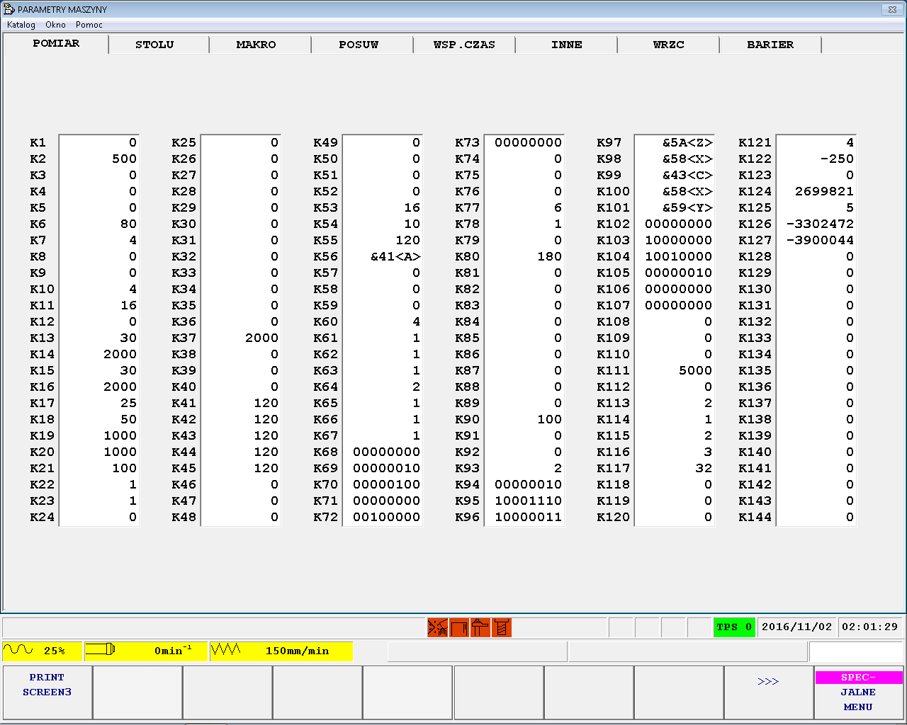

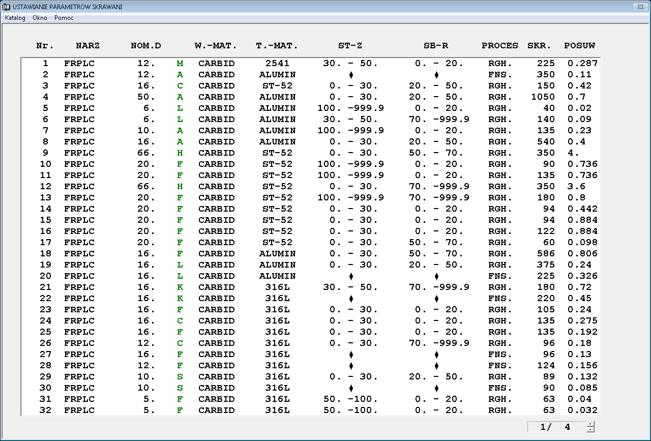

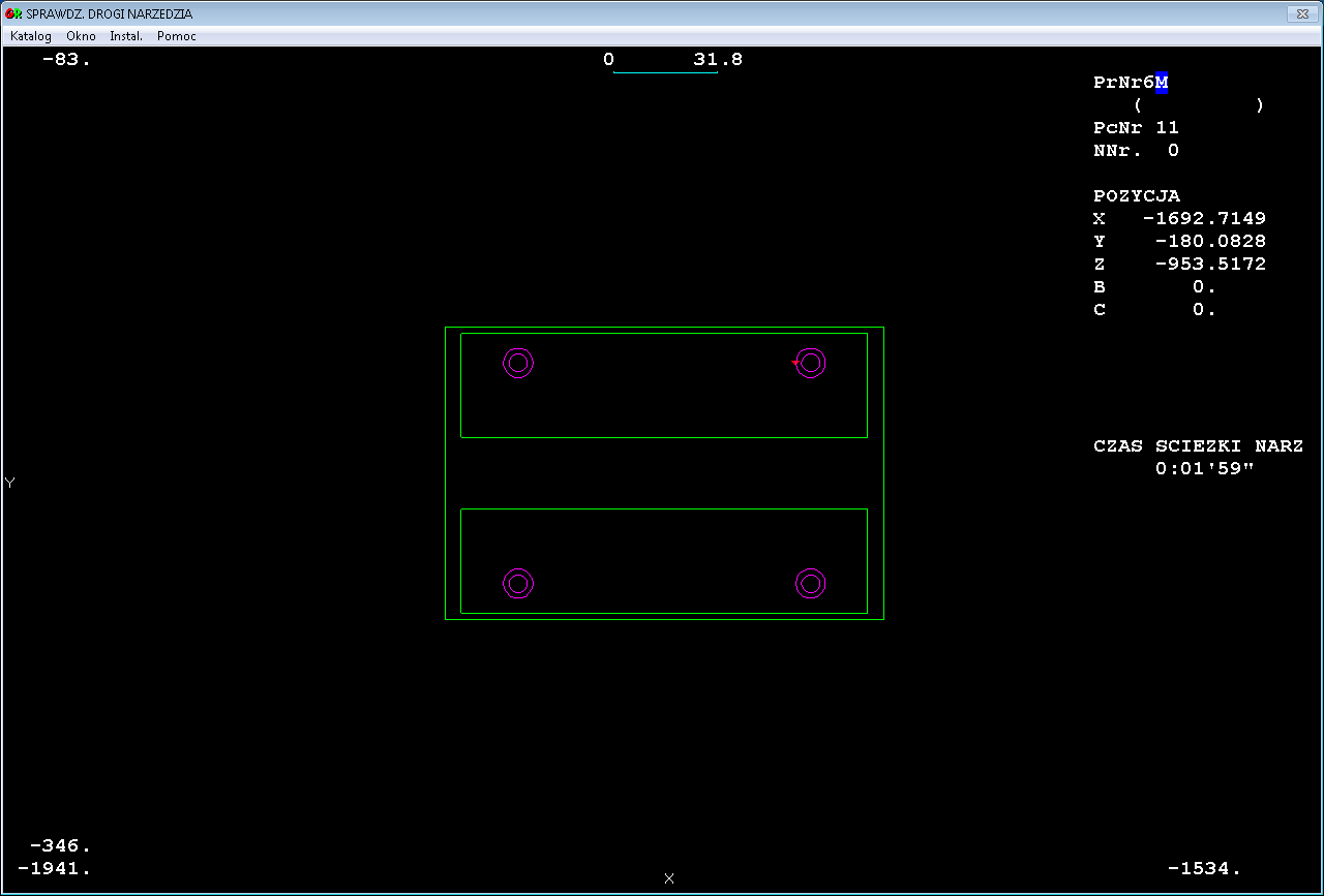

Wielokrotnie zachodzi potrzeba zrobienia zrzutu ekranu
z maszyny czy to z parametrami czy też opisem narzędzi lub też z
czymkolwiek innym. Mazak dostarczył na tutaj dobre narzędzie o nazwie
PrintScreen3. Ale żeby nie męczyć się w poszukiwaniu katalogu z plikiem .exe
możemy zaprogramować sobie przycisk skrótu (możemy oczywiście utworzyć inne
przyciski skrótu do np.worda, notepada czy innymi programami maszynowymi).

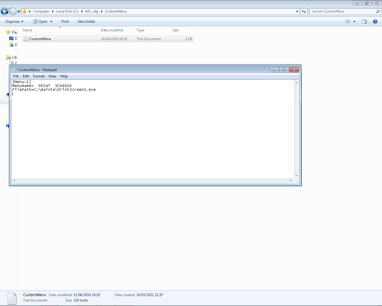

Tak więc wchodzimy do katalogu:Komputer\Dysk lokalny (C): \MC_sdg\CustomMenu i tworzymy jeśli nie ma plik w notepadzie o nazwie CustomMenu.
W pliku powinno byc tak jak na zdjęciu nr 8.(Najlepiej pobrac załącznik)
Wielkość i ilość liter ma znaczenie.

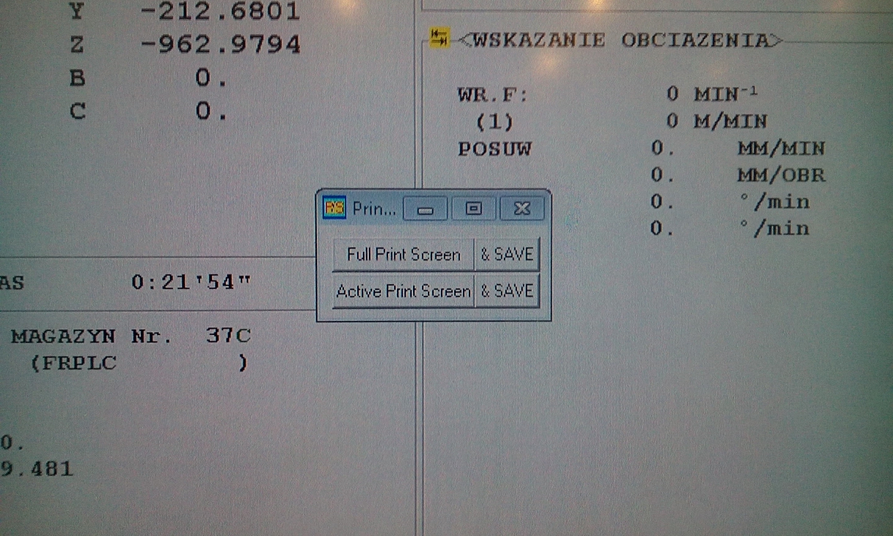

Potem restart maszyny i cieszymy sie nowym przyciskiem. Możemy robic zrzuty aktywnego ekranu lub ekranu razem z przyciskami mazotrola , zapis na usb lub dysk.

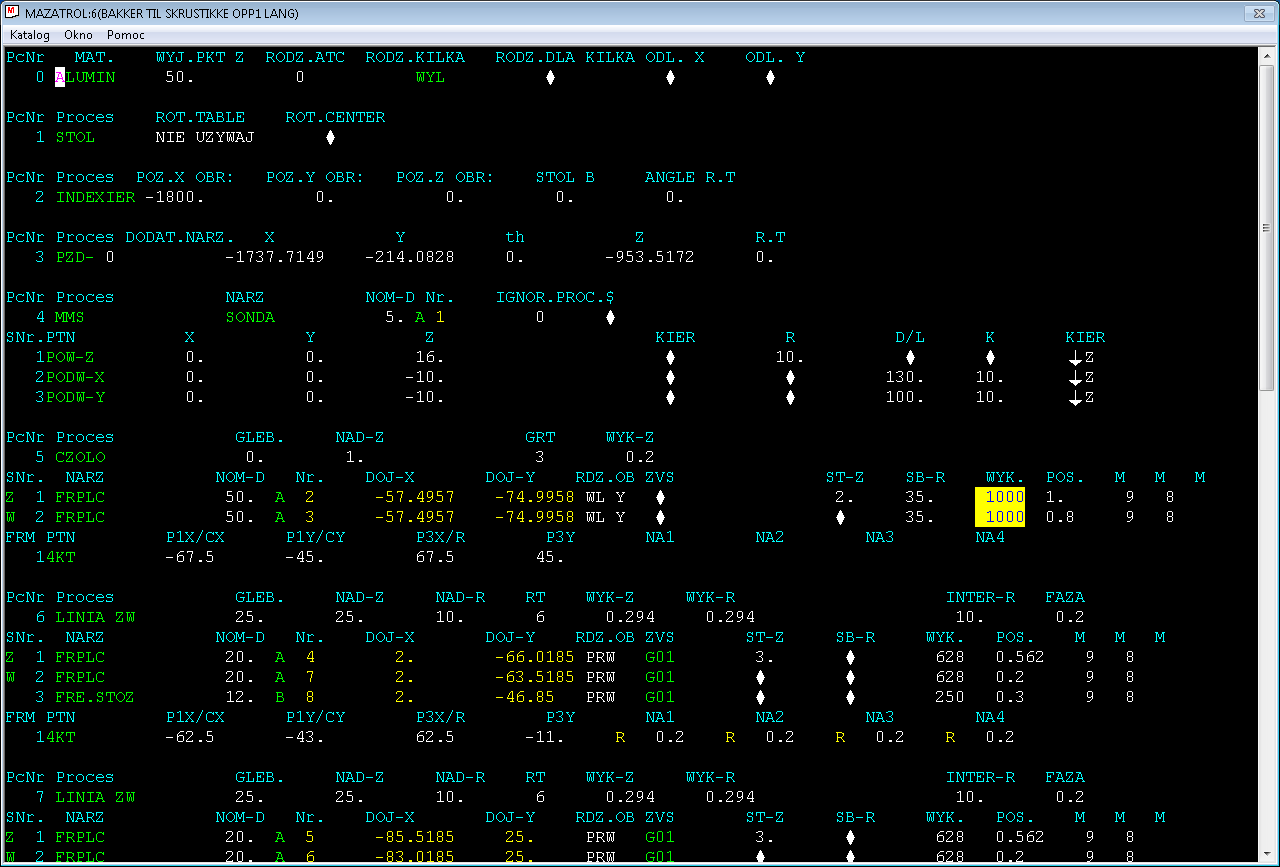

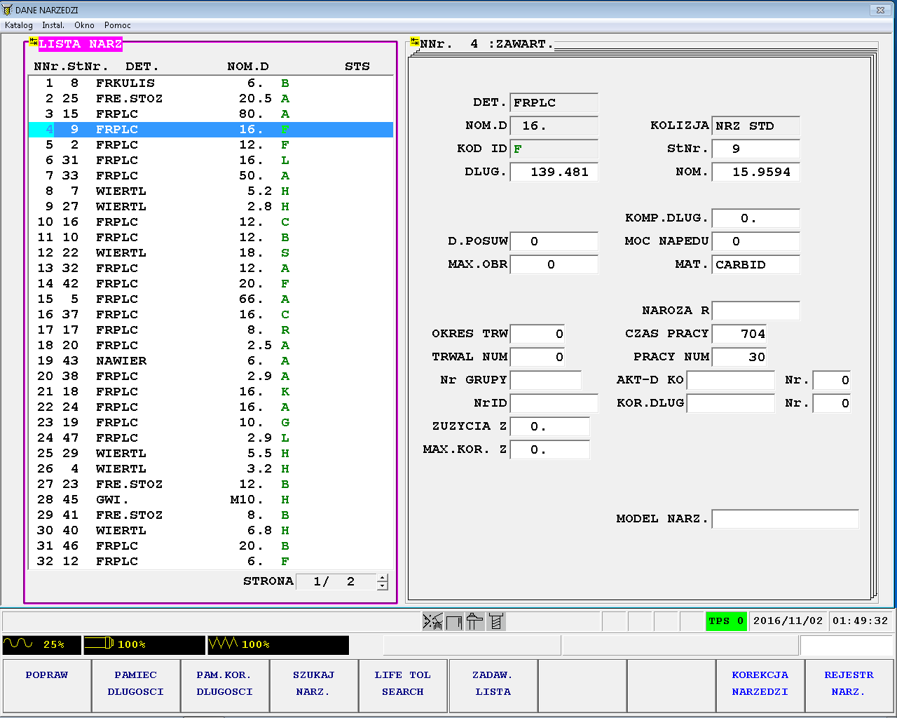

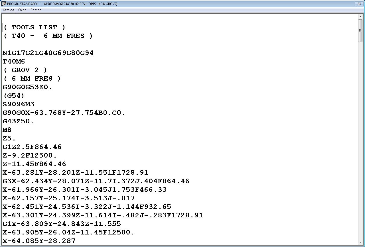

Przykład 1
Przykład 2
Przykład 3
Przykład 4
Przykład 5
Przykład 6

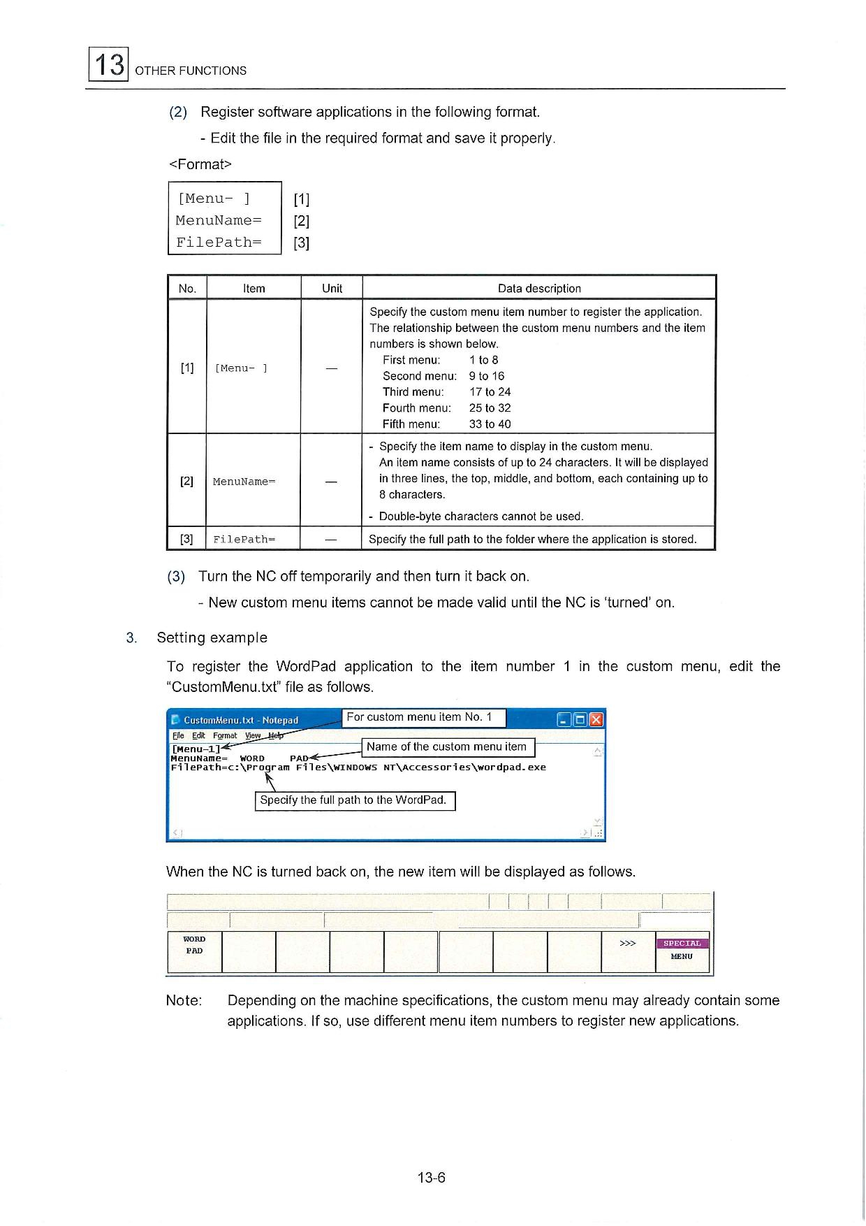

Instrukcja z książki:
