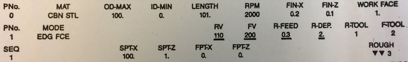

od niedawna jestem szczęśliwym posiadaczem tokarki z Mazatrolem T32. Mam małe pytanie do bardziej doświadczonych forumowiczów.
Czy podczas operacji planowania czoła(zakładam, że dobrze napisałem program, w którym chce splanować detal o 1mm :roll: ) w procesie EDG(EDGE machining process) punkt zerowy powinienem ustawić dokładnie na czole detalu, czy w przypadku tego programu(załącznik) przesunąć go o 1mm w głąb materiału?
PozdrawiamObrazek

W FTP-Z podajesz współrzędną Z do której chcesz planować.
W twoim programie jedzie po Z0, jeśli ci nic nie bierze to przesuń bazę w
SET UP. Możesz też wpisać FTP-Z -1, ale wtedy musisz doliczyć ten 1mm do wymiarów długościowych.

Nie próbowałem jeszcze przesuwać korekcji w osi Z ręcznie. Niestety mój problem polega na tym, że nie ważne jaką wartość wpiszę w pozycji Work Face i SPT-Z(wartości z tego co wiem zawsze są te same) maszyna nigdy nie splanuje o o wartość, którą podam w tych pozycjach. Zawsze jest splanowane dużo mniej. Nie wiem od czego zależy ten problem :neutral:

Post napisał: mateu5 » 18 sty 2017, 18:32
Work face jest potrzebny tylko dla symulacji, nie ma wpływu na planowanie.
Spt-z -podajesz ile materiału masz do splanowania przed punktem zerowym. Jeśli wpiszesz np 2 a r-dep wpiszesz 1 to zrobi ci dwa przejścia po milimetrze ale i tak splanuje na Z0 bo fpt-z masz wpisane 0 (Z0), jeśli wpiszesz w ftp-z np -1 to zrobi 3 przejścia i splanuje na Z-1.

Post napisał: maciu1991 » 19 sty 2017, 08:02
Dzięki wielkie Mateu5 za pomoc!
