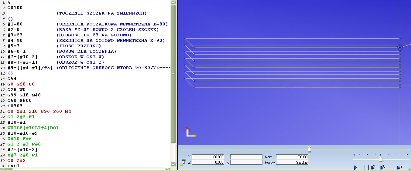

Pytanie brzmi, czy jest możliwe stosując makra bądź podprogramy zrobić "uniwersalny” program. Tzn. chciałbym aby wartości średnicy X (w tym przypadku 80 mm i 90 mm) oraz długość L (w tym przypadku 23 mm) były traktowane jako zmienne.
Następnie powiedzmy że chcę wykonać roztaczanie szczęk o innej średnicy początkowej X=100 mm i końcowej X=120 mm oraz innej długości L=20 mm.
Teraz chciałbym tylko w tym samym programie „makrze” zmienić zmienne X oraz L na nowe. Pytanie czy to wystarczy ? czy program już sam obliczy ilość przejść, wartość materiału do zbierania?, co wydaje mi się to mało prawdopodobne. Jeśli nie ma takiej możliwości to jako dodatkowe zmienne można dodać np. A= Ilość przejść, lub B=wartość materiału do zbierania?.
Proszę chociaż o naprowadzenie, wyjaśnienie...
Domyślam się że mój opis jest chaotyczny, mam problem ze zrozumieniem pisania i działania makr CNC. Natomiast powiedzmy że w excelu sobie radzę, więc minimalne podstawy są.

Krynioski pisze:Pytanie brzmi, czy jest możliwe stosując makra bądź podprogramy zrobić "uniwersalny” program. Tzn. chciałbym aby wartości średnicy X (w tym przypadku 80 mm i 90 mm) oraz długość L (w tym przypadku 23 mm) były traktowane jako zmienne.
Witaj
Odpowiedź brzmi tak.
Możesz za pomocą zmiennych # oraz pętli while napisać prosty podprogram lub program, który przeliczy współrzędne osi X i będzie uniwersalny jeśli chodzi o zmianę średnic lub głębokość toczenia.
Masz tu prosty przykład jak można roztoczyć szczęki ze średnicy 80 na średnice 90 na 7 przejść, oczywiście przejście wykańczające oraz fazę też można dopisać.
Można go wywołać w głównym lub w MDI np: M98 P100
To jest tylko przykład dla Ciebie nie sprawdziłem na maszynie. :grin:

Krzycho_Wporzo pisze: Witaj
Świetny przykład, baza do przemyśleń i rozbudowy. Bardzo dziękuję, kliknąłem pomógł.
Nasuwają mi się kolejne pytania w tym temacie, lecz doczytam, przetestuję i odezwę się jak na czymś polegnę.
