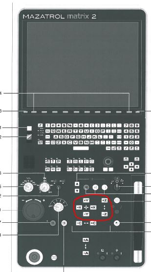

Dostałem sondę Renishaw i pomimo postepowania zgodnie z instrukcją nie mogę ręcznie mierzyć. Wybieram softkey "mierz" i wybieram "jeden punkt". Dojeżdżam wędką na posuwie x1 i kiedy pipnie wyświetla alarm 249-sonda nieaktywna. Kiedy zrobię sobie program MMS to mierzy. Co robię źle?

Przy ręcznych pomiarach wędki używaj tylko do zgrubnego ustawiania sondy (1-2mm od sztuki), sam pomiar odbywa się przy użyciu klawiszy do ręcznych przejazdów(-X; +X; -Y; +Y; -Z; +Z), zależnie w jakim kierunku najeżdżasz na sztukę. Pokrętło wyboru osi na sterowniku lub wędce musi być ustawione na dowolną oś. Jak będzie na zero to wrzeciono nie ruszy z miejsca. Acha, i jak pipnie to tymi klawiszami odjeżdżasz od sztuki, a dalej wędka i do następnego punktu

Wow! Krótko i na temat. Tak jak lubię. Pomógł:)

Chciałbym odświeżyć temat. Wypróbowałem dojazd klawiszami osi X, -X itd. Istatotnie działa. Ale gdy wybiorę okno "mierz", później na przykład "jeden punkt" i mam już współrzędne to nie mogę wrzucić tego pomiaru do PZD. Odnoszę subtelne wrażenie, że książka sobie, a maszyna sobie. Nic z książki nie wchodzi. Nawet te dojazdy kółkiem od wędki nie działały tylko dzięki forum się dowiedziałem, że to trzeba klawiszami na pulpicie. W książce jest jak byk, że mam kółkiem na wędce mierzyć. Ale mniejsza z tym. Nie mam jak mierzyć. Umiem z automatu a ręcznie nie idzie :(

Kod: Zaznacz cały
EKRAN MIERZ
        +---AKUMULATORY---+             [  G54  ] <---NUMER PZD LUB NAZWA PROG.
        |    POMIARÓW     |                      I NUMER PROCESU (PZD MAZATROL)
[      1      ]    [      2      ]              [     PZD     ]
[ X           ]    [ X           ]              [ X           ]
[ Y           ]    [ Y           ]              [ Y           ]
[ Z           ]    [ Z           ]              [ Z           ]
TERAZ GDY ZROBISZ POMIAR 1PTK NP X DANE ZAPISZĄ SIĘ W AKUM.2
                                          [  G54  ]
[      1      ]    [      2      ]              [     PZD     ]
[ X           ]    [ X -523.2541 ]              [ X           ]
[ Y           ]    [ Y           ]              [ Y           ]
[ Z           ]    [ Z           ]              [ Z           ]
TERAZ ROBISZ POMIAR 1 PTK Y
DANE Z AKUM 2 PRZESUNĄ SIĘ W LEWO A AKUM 2 BĘDZIE
WPROWADZONY NOWY WYNIK POMIARU
                                          [  G54  ]
[      1      ]    [      2      ]              [     PZD     ]
[ X -523.2541 ]    [ X           ]              [ X           ]
[ Y           ]    [ Y -165.1234 ]              [ Y           ]
[ Z           ]    [ Z           ]              [ Z           ]
IDĄC TYM TROPEM PODCZAS POMIARU "Z" DANE Y PRZESUNĄ SIĘ NA MIEJSCE
DANYCH X A W MIEJSCE Y POJAWIĄ SIĘ DANE Z
A CO Z X???
PO WYKONANIU DWÓCH POMIARÓW MUSISZ SKOPIOWAC DANE Z AKUMULATORÓW
DO PZD
                                          [  G54  ]
[      1      ]    [      2      ]              [     PZD     ]
[ X -523.2541 ]    [ X           ]              [ X -523.2541 ]
[ Y           ]    [ Y -165.1234 ]              [ Y -165.1234 ]
[ Z           ]    [ Z           ]              [ Z           ]
DOPIERO TERAZ ROBISZ POMIAR Z I TEZ GO KOPIUJESZ DO PZD
NA KOŃCU DAJESZ ZAPISZ I GOTOWE
