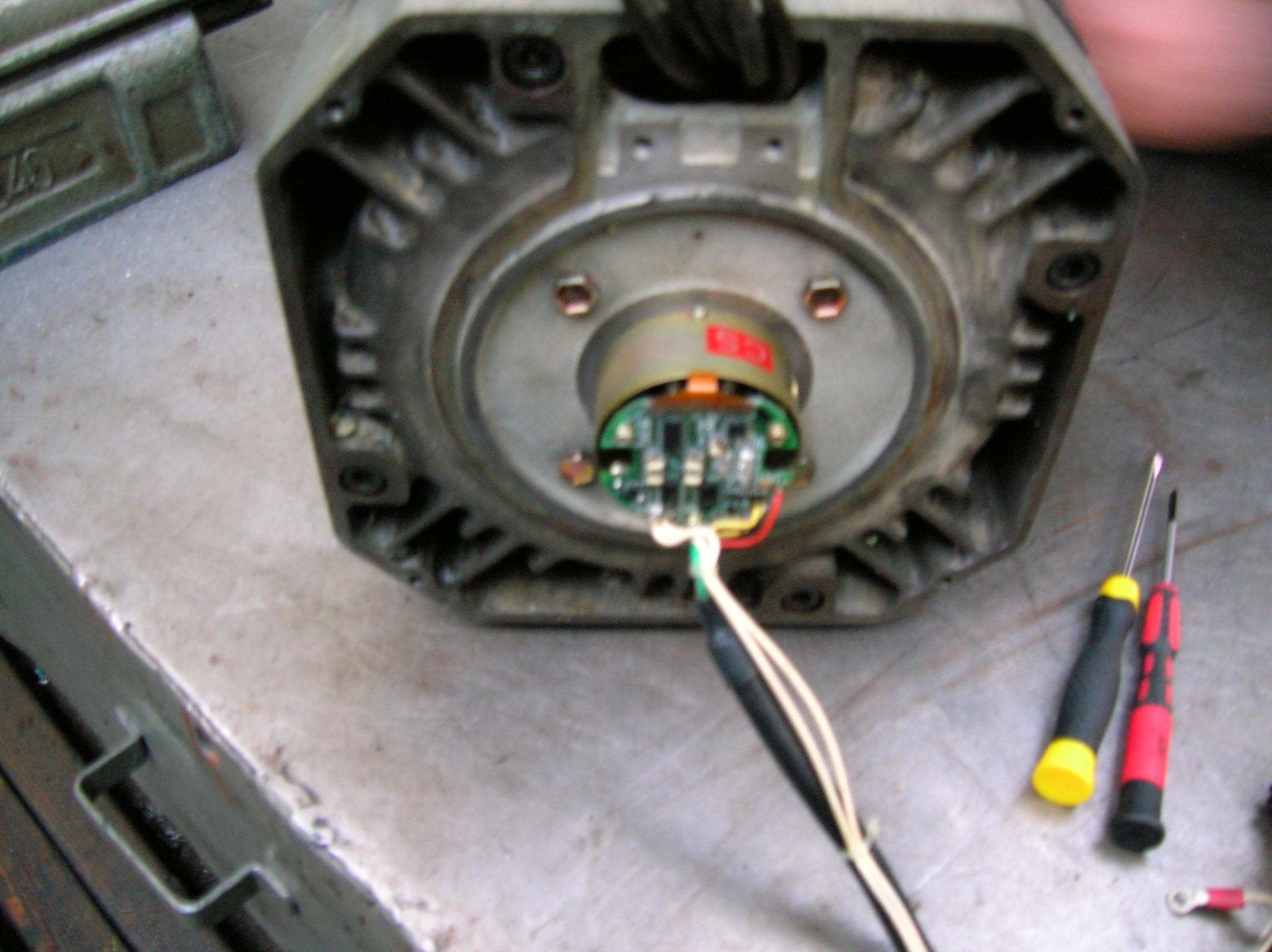

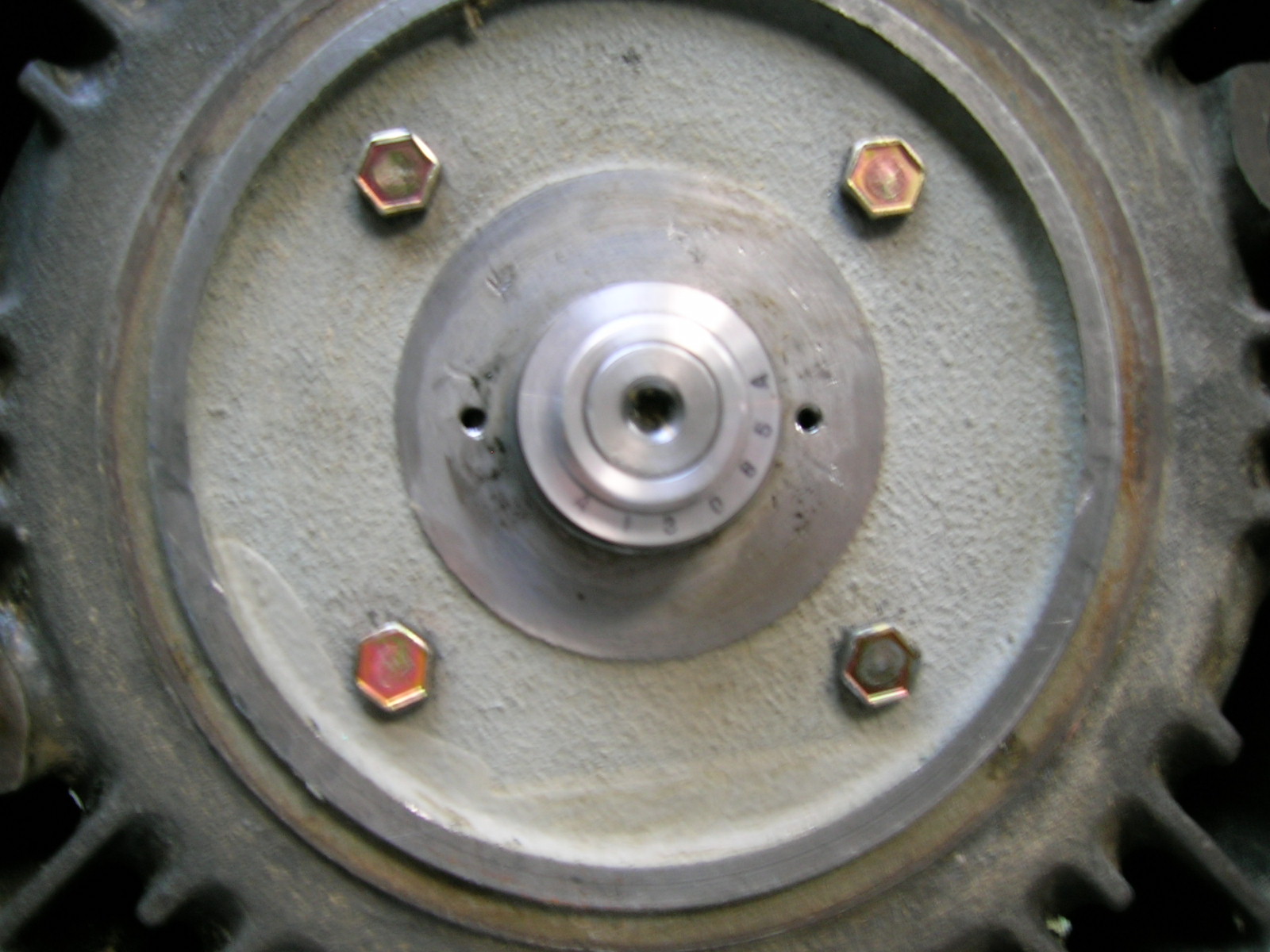

mam problem z założeniem enkodera typu MBE1024-3-TA na silniku Mitsubishi napędu wrzeciona tokarki . Enkoder składa się z 2 części-jedna z elektroniką - druga aluminiowy pierścień mocowany bezpośrednio na końcówce wału silnika napędu wrzeciona. W lakonicznej instrukcji jest napisane , że pierścień należy włożyć na ciepło na oś nagrzewając go do temperatury około 150 stopni. Natomiast nie wiem co oznaczają cyfry na pierścieniu (8,1,6,5,9 0,E) w takiej kolejności są nadrukowane. Może ktoś zakładał takie enkodery.
