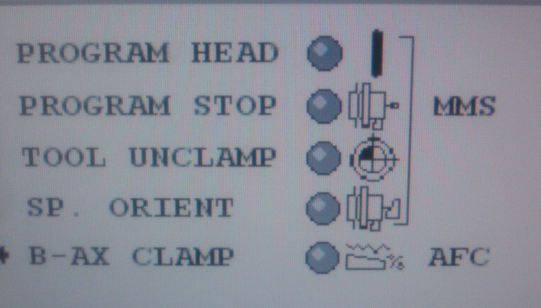

Co oznaczają poszczególne ikony (menu Sygnał CNC). Ostatnia to blokada osi B. Mam sondę Renishaw i wyskakuje mi błąd 230 (Zły Sygnał MMS).

No to od góry:
1. Status sondy(czy jest włączona)
2. Oznacza czy sonda jest we wrzecionie i jest gotowa
3. Oznacza czy sonda jest w trybie pomiarowym
4. SKIP sygnał (jak dochodzi do kontaktu z detalem to ten sygnał zaczyna się świecić a nr 2 gaśnie)
AFC to automatic feedrate control i nie ma nic wspólnego z osią B. To jest funkcja nadzoru nad obciążeniem wrzeciona w stosunku do ustawionej wartości procentowej w danych narzędzia.
Co do alarmu 230 to brakuje danych w jakich okolicznościach dostajesz ten alarm. Sonda jest z tej maszyny? Czy wcześniej działała? Parametry OK? Ustawienia sondy OK?Mierzysz ręcznie czy z programu? Itd...

dzięki za wyjaśnienia ikonek
alarm wyskakuje zaraz po wywołaniu sondy ( czyli m6t1 ). sonda jest z tej maszyny i nie było problemów do czasu gdy była wystawiona dłuższy czas niż jest zaprogramowana. wcześniej działała i nie było z nią problemów. mierzę z programu ( funkcja Mierz)
[ Dodano: 2011-02-24, 00:00 ]
wszystko już działa, okazało się że baterie w sondzie padły.
