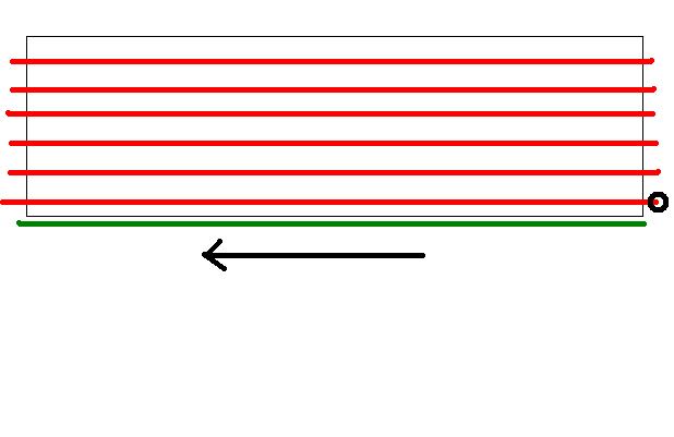

Post napisał: burzaxxx » 27 paź 2010, 23:34
Punkt odjazdu sprawdzony - trzeba wpisywać x0 y0 z0 ( na VTC200B nie było takiej potrzeby).
Co do pierwszego - wybieram cykl planowania powierzchni - czerwone linie, ale nie ten z menu ( bo głowica raz jedzie współ- a raz przeciwbieżnie i powierzchnia się różni). Zielona linia to frezowanie gabarytu. O co chodzi z tym wyborem cyklu ? Jest to linia środek.Obrazek

Post napisał: rafalxfiles » 29 paź 2010, 10:43
A jakie masz sterowanie w tej VTC 800 ??
Bo ja na VCNie mam Matrixa i w matrixie jest do wyboru czy ma frezować w X w jedną stronę .. czy w Y w jedna strone czy w X w dwie itp itd.
A linia środek to programujesz sobie jakiś kształt kierując środkiem narzędzia.. czyli powiedzmy że bez kompensacji prawo lub lewo stronnej..
Linia lewo - to kompensacja lewo stronna a linia prawo.. to prawo stronna.
Mam nadzieje że o to chodziło
