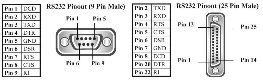

schemat kabla równoległego do komunikacji PC-> MAZATROL T
Post napisał: raffsoon » 25 mar 2017, 12:26
witam,
czy ktoś dysponuje wiedzą jak połączyć końcówki portu LPT aby spiąć PC z maszyną?

maszyna ma port równoległy ?
chyba raczej szeregowy , ale 25pin. Chcesz miec komunikacje ?
na necie jest tego całe mnóstwo. Nie każdy jednak wie że port RS232 ( szeregowy ) występował na początku jako 25 pinów. Portem równoległym nie prześlesz danych do maszyny. Chyba że producent odbiegł od standardu.
