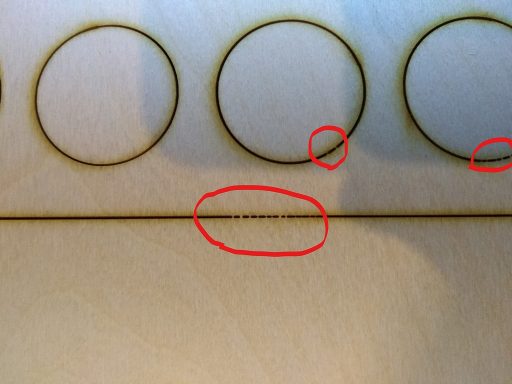

Zgodnie z fotografią, przerwy pojawiają się losowo. Muszę wtedy drugi raz ciąć w tym samym miejscu. Moc była nastawiona na 90@%. Słychać ciche trzaski, gdy te przerwy powstają. Czy to już tuba do wymiany, czy raczej jakieś połączenie wysokiego napięcia?

Zacznij może od sprawdzenia kabli WN, później połączenie sterownik zasilacz. Jak się nie polepszy to nasłuchuj czy to nie w zasilaczu. Może jakieś „zimne luty”.
A tak poza tym to focus chyba nienajlepiej ustawiony. Trochę gruba kreska. Tak coś mi się wydaje...

Nie włączaj lasera, weź bardzo dobre światło i dokładnie poszukaj delikatnych opaleń między kablem WN (wysokiego napięcia) a innymi elementami. Wyglądają zwykle tak, jak ślad po położonej na czymś zapalonej zapałce która zaraz zgasła. To mogą być wsporniki, silnik - ale i np. lekko wilgotna papierowa nalepka na tubie która z drugiej strony objęta jest obejmą. Szczególnie sprawdź połączenia kabli - oni najczęściej je skręcają - a to skutkuje wystającymi metolowymi "włoskami" i większą szansą na przebicia.

Dziękuję za odpowiedź i poradę. Jeśli chodzi i fokus, to materialem jest sklejka i ona się niestety wypalaszerzej niż grubość promienia laserowego. Gdy próbowałem zwiększyć prędkość i robić w dwóh przebiegach, niestety efekt był podobny.

Sprawdziłem kabelki jak radziliście i znalazlem pajęczyne na anodzie tuby. Wygląda na to, że zakurzona pajęczyna dawała jakiś upływ prądu do obudowy. Wyczyściłem i wszystko działa
Wielkie dzięki za cenne porady

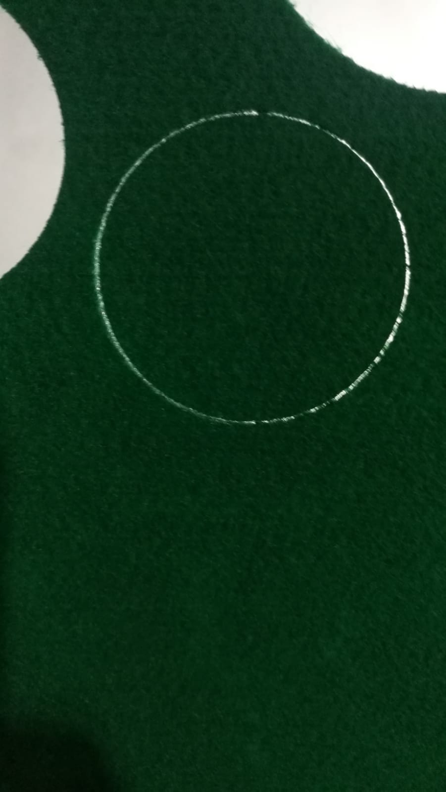

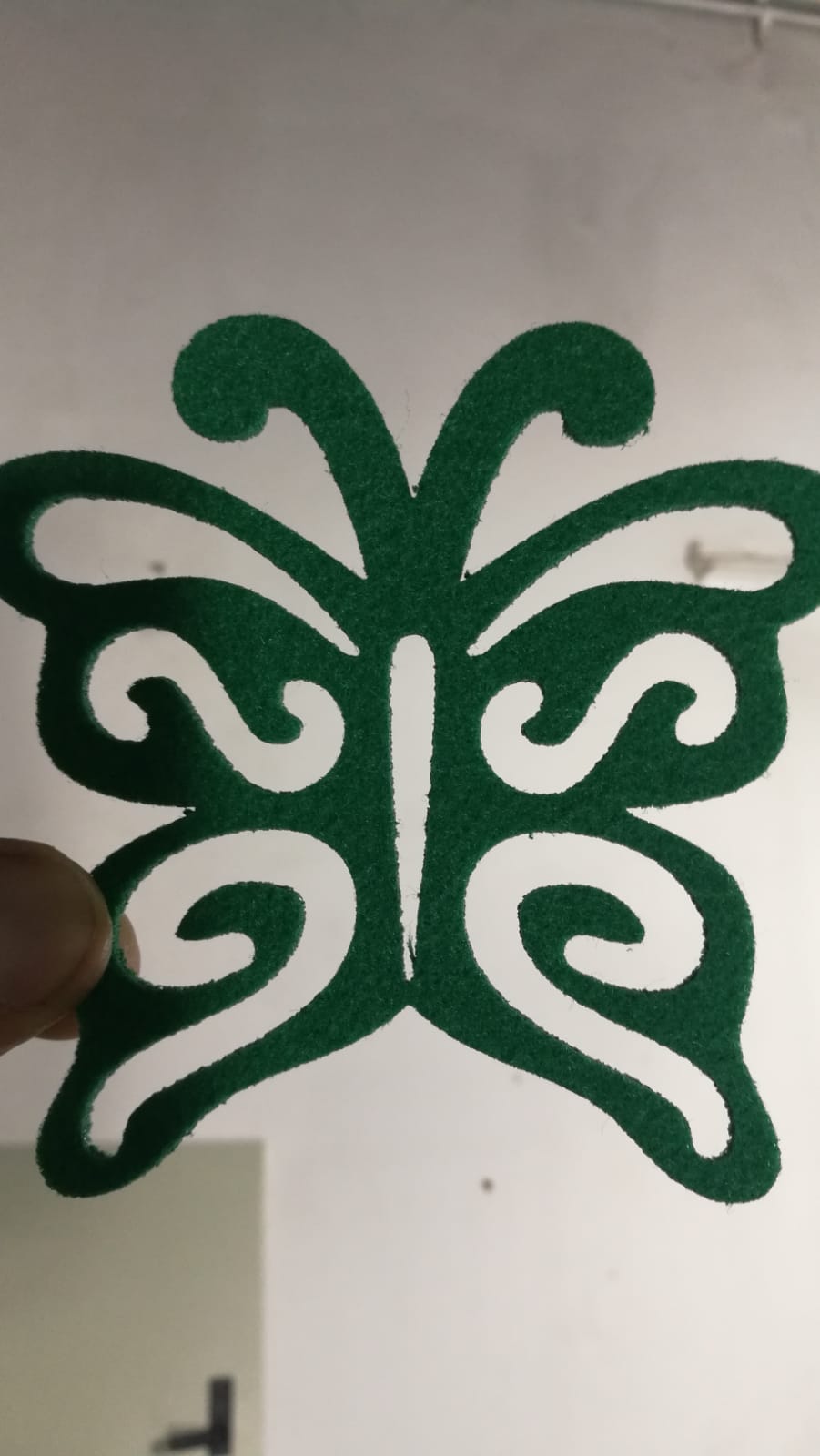

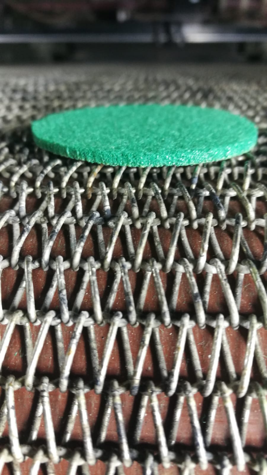

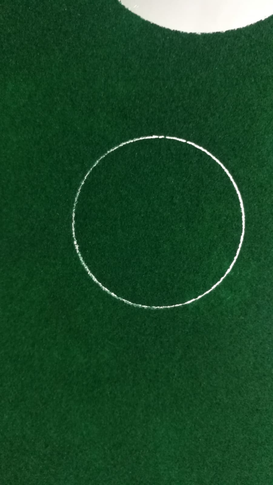

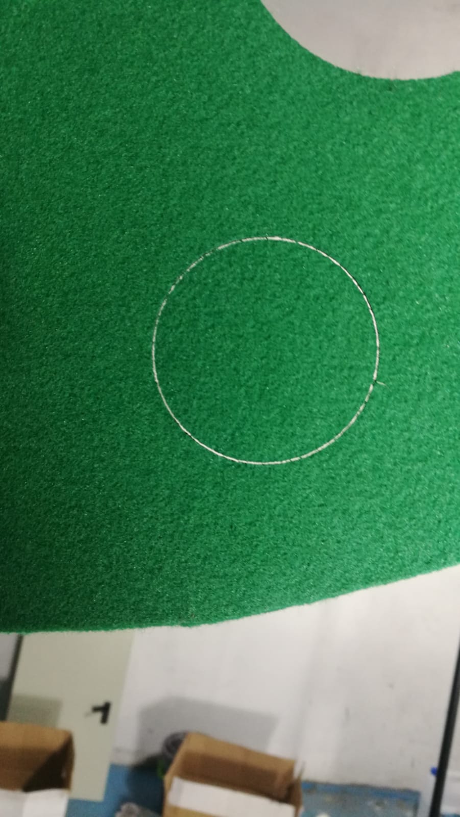

Niedawno stałem się szczęśliwym posiadaczem dużego chińczyka do tekstyliów (obszar 2,1 x 3) 2 x 130W. Po przetransportowaniu sprzętu udało mi się wstępnie skalibrować. Dopieszczam ustawienia codziennie analizując forum i cały net .... Czekam jeszcze na lustra i soczewki, które zamówiłem z cloudraya, choć wydaje mi się, że optyka poprawi ale nie rozwiąże mojego problemu do końca. Jako, że siedzę nad tym od paru dni i nie mogę dojść do finału, proszę o info, może ktoś przerabiał podobny temat.
Ploter używany będzie głownie do materiałów tekstylnych, ale nie tylko. Przygotowuję się do cięcia filcu. Efekt jest zadowalający ale nie do końca. Widać to na załączonych obrazkach. Filc grubości 3 mm, moc 20%, posuw 50%. Jak widać gdzieniegdzie materiał jest niedocięty. Wstępnie okazało się, że kabelki wysokiego napięcia były niedokręcone przy amperomierzu (po dokręceniu poprawiło to jakość cięcia). Zastanawiam się, czy nie powinienem wymienić tych kabli. Sprzęt jest z 2012r. Proszę kolegów o przeanalizowanie zdjęć i ewentualną pomoc. Czy eksperymentować parametrami cięcia, czy szukać dziury w instalacji, czy czekać na optykę a może filc tak się tnie i nie ma się do czego czepiać. Dodam, że nie we wszystkich przypadkach udaje się bez delikatnego wyrwania usunąć wycięty element z materiału...
