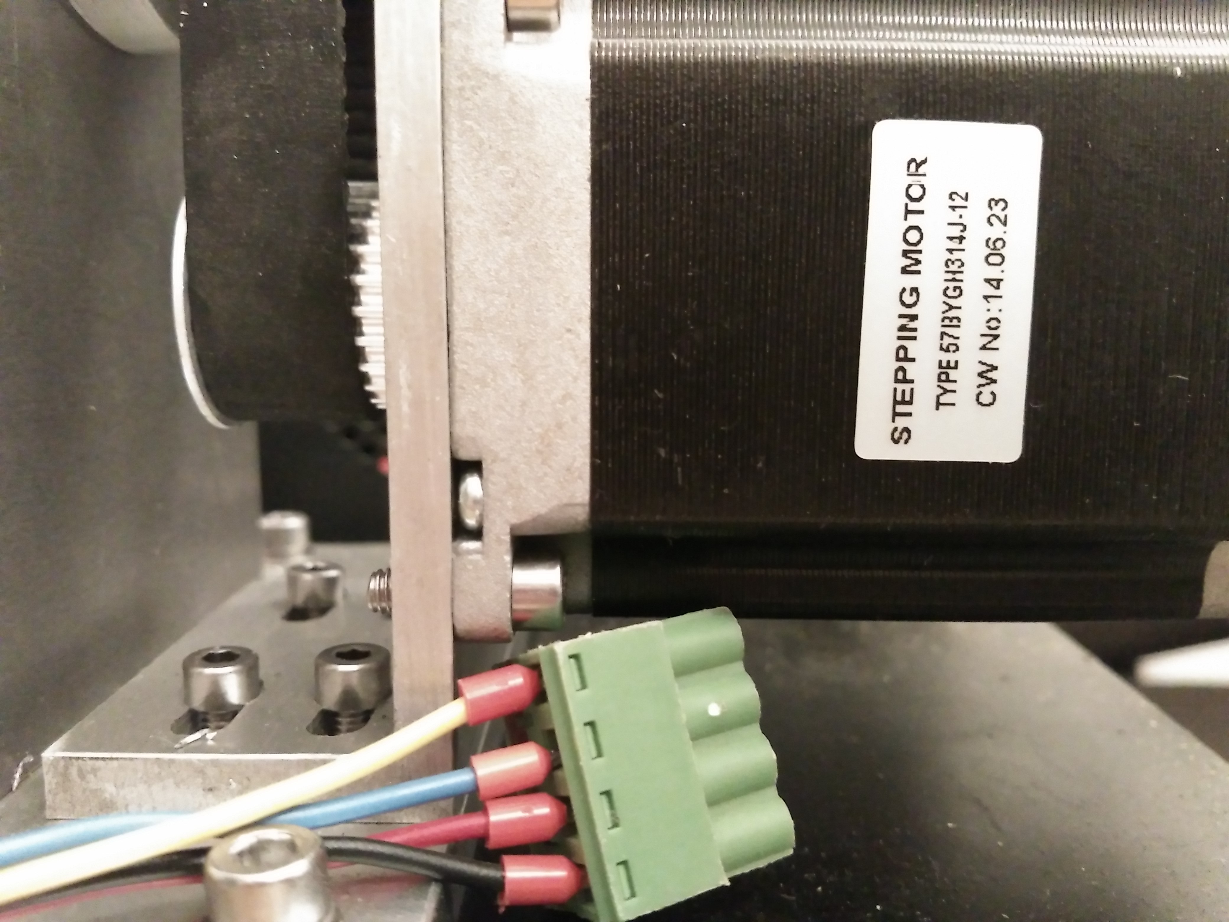

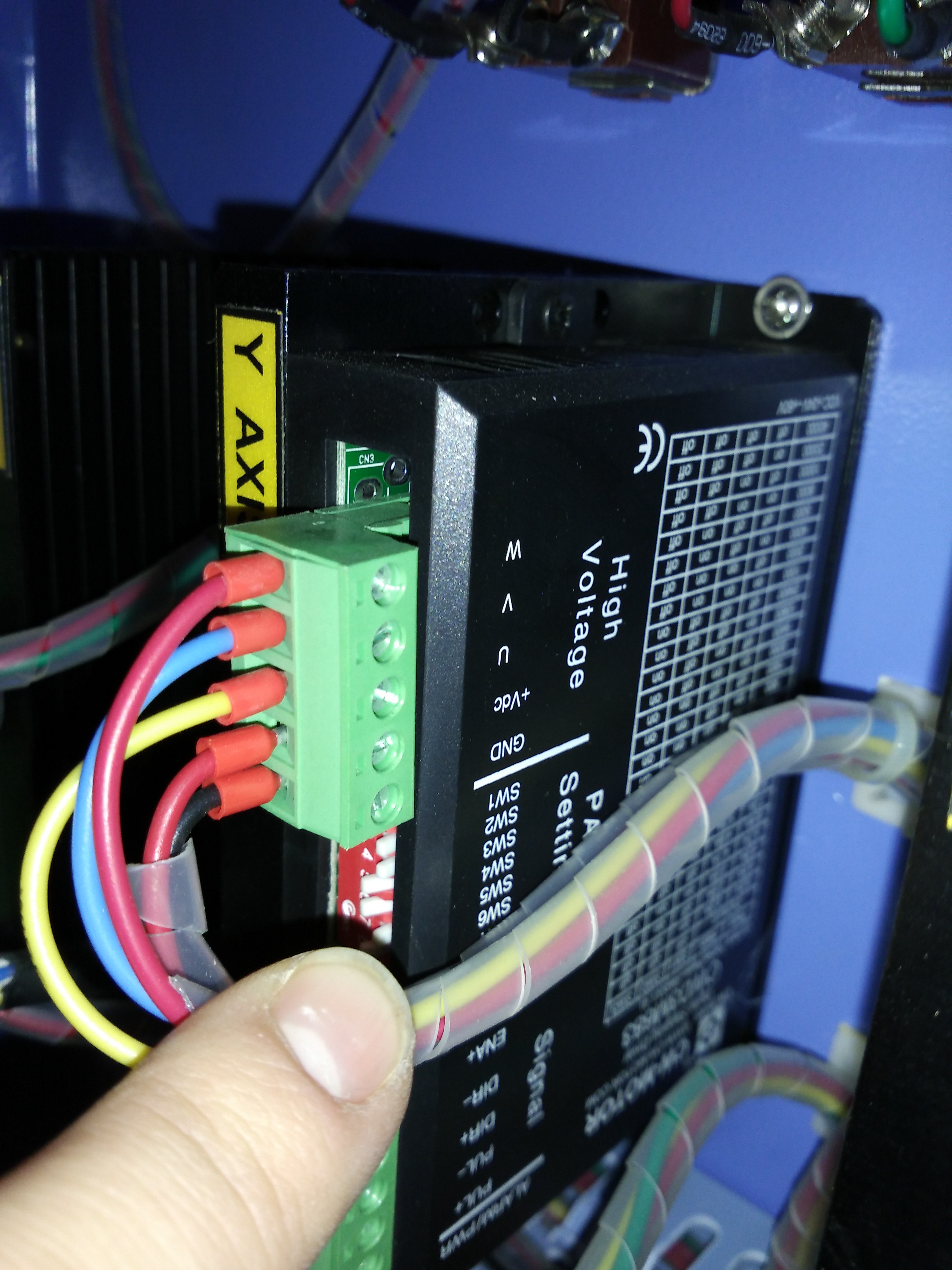

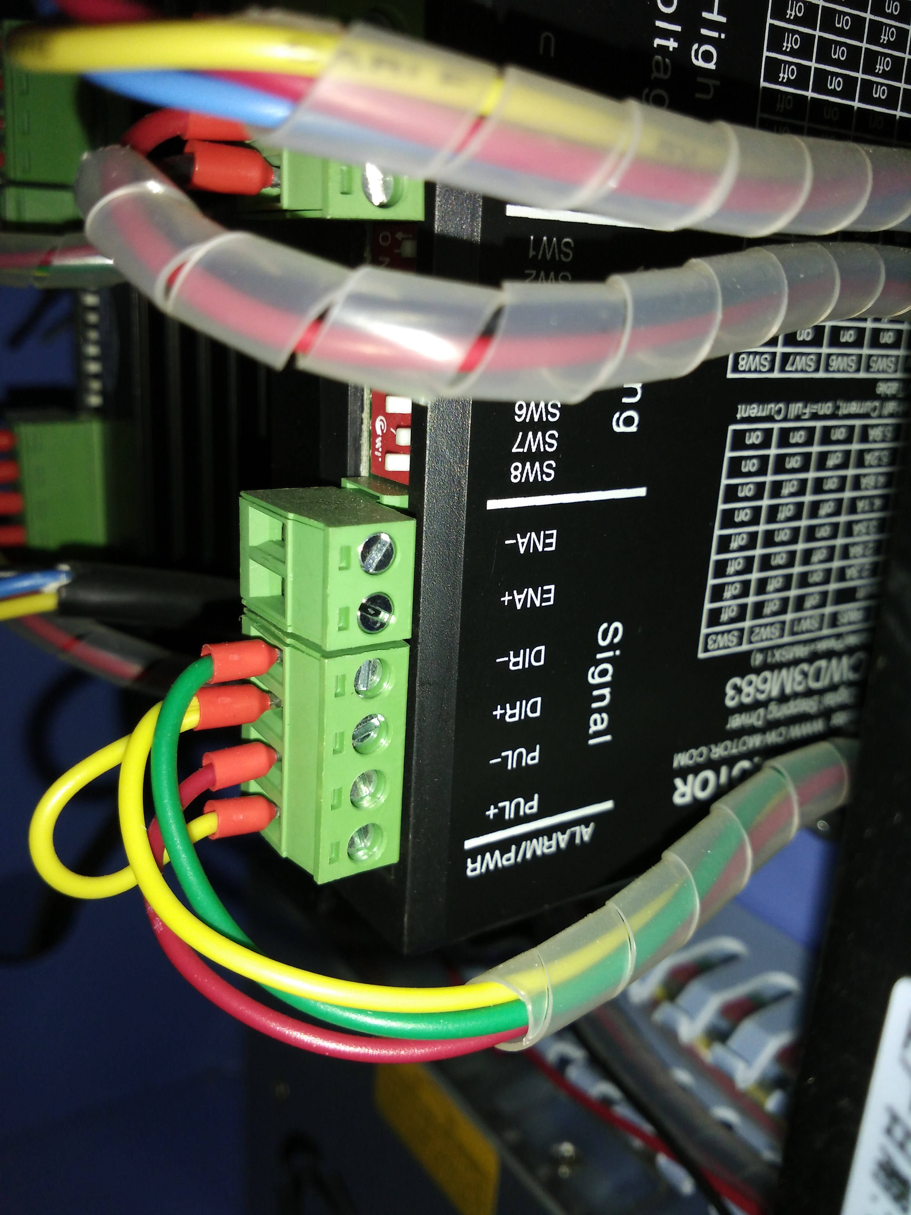

Zwracam się do Was z prośbą o pomoc, zakupiłem oś obrotową i niestety mam mały problem z jej podłączeniem, nie posiadam odpowiedniej wiedzy i nie chciałbym się bawić kabelkami ryzykując uszkodzenie plotera, dlatego zwracam się do Was z prośbą o pomoc w podłączeniu przystawki rotacyjnej pod oś Y. Poniżej Wstawiam zdjęcia silnika osi obrotowej (oryginalnie wychodzący kabel zielony z silnika został przedłużony za pomocą kabla czarnego) oraz kontroler osi Y. Będę wdzięczny za każdą pomoc. Pozdrawiam i z góry dziękuję.

Sterownik silnika krokowego CWD3M683
CWD3M683 to cyfrowy, trójfazowy silnik krokowy, nowej generacji, oparty na 32-bitowym procesorze DSP, połączenie technologii antyrefleksyjnej, niskiego hałasu, mikrokontrolera i niskiego wzrostu temperatury znacznie poprawia osiągi silnika krokowego, ma niski poziom hałasu, małe wibracje, niski wzrost temperatury i wysoki moment obrotowy. Kierowca korzysta z adaptacyjnej technologii PID online, bez ręcznej regulacji można automatycznie wygenerować optymalne parametry dla różnych silników i osiągnąć najlepszą

A 4 kable z silnika sugerują mi silnik bi polarny ... to chyba ze sobą nie pogada.

a nie UWV + uziemienie (GND)?
kolorami by sie zgadzalo
rsz
Post napisał: rsz » 27 paź 2017, 12:01
UVW na silnik. +Vdc i uziemienie jest zasilaniem.
