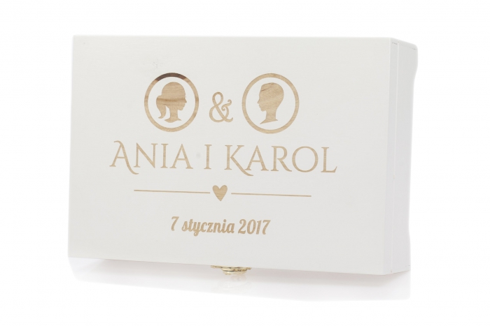

Witam Serdecznie.

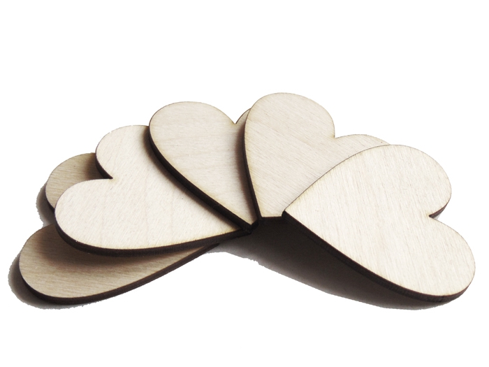

Trochę o mojej działalności na początek. Wykonuję usługi związane z weselami i imprezami okolicznościowymi. Organizacja i strojenie sal itp. rzeczy. Chcę rozwinąć działalność o tworzenie dodatków weselnych typu skrzynki na pieniądze ,ogólnie produkty z drewna,sklejki wykonane metodą decoupage. Interesuję się tematem od jakiegoś czasu i dochodzę do wniosku że potrzebuję plotera laserowego lub frezarki (nie wiem co wybrać) do wycinania mniejszych i większych elementów,napisów oraz do grawerowania drobnych i większch elementów. Wklejam zdjęcia przykładowych elementów z internetu. O jaki grawer mi chodzi i o jakie elementy do wycinki. Budżet do 25 tys. Jeśli będzie mniej, nie pogniewam się :)
Proszę również o kwestię związane z obsługą. Czy osoba nie mająca z tym styczności jest w stanie się tego nauczyć czy napotkam duży opór.
Proszę potraktować mnie łagodnie,pozdrawiamObrazek

25k może wystarczyć nawet na całkiem przyzwoity ploter laserowy.
Drogi są dwie
1. Tani chińczyk + dużo cierpliwości i zdrowia
2. Używany ploter markowy.

Do sklejki absolutnym minimum jest laser 80W. Wszystko słabsze to sadomasochizm. Według mnie większym problemem jest znalezienie sklejki o stałych, dobrych parametrach niż kupno samej maszyny. Ostatnio przeciąłem kilka ton sklejki to wiem o czym piszę.
