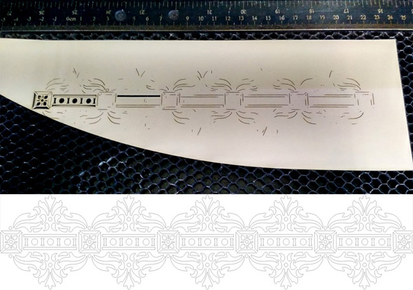

Mam problem z laserem, omija i przerywa cięcie przy większej ilości elementów, na foto przykład cięcia wzorku na skórze prędkość; 4 moc: 75, plik w krzywych wysłany z corela,
co ciekawe przy wycinaniu napisów na folii tnie dokładnie wszystko,
Laser po włączeniu i przesłaniu pliku do cięcia czasem wcale nie tnie chociaż pali się czerwona dioda pracy tuby, trzeba najpierw zrobić jakiś grawer aby zaczął ciąć.
Jakieś sugestie co można sprawdzić?

Mam dwa spirity i chciałbym pomóc ale opis twoich problemów jest tak chaotyczny, że ciężko zrozumieć o co chodzi.
Jak "gubi" niektóre elementy to sprawdź czy masz nadaną czerwoną linię o grubości 0.001mm we wszystkich obiektach.
Jeżeli przy pierwszym włączeniu tuba od razu nie wstaje to albo już jest zużyta albo zmień na inny firmware.
Ile lat ma maszyna ?

Post napisał: oli11 » 16 sie 2017, 08:09
Maszyna ma ponad 10 lat (początek 2007r.) wersja firmware 02.12-05 HO.7.
Gubi elementy (wszystkie mają kontur włosowy) przy parametrach np s: 7% p: 95%,
a przy parametrach s: 11% p% 92 tych elementów już nie gubi wycina całość jednak nie przecina wszystkiego na wylot,
Dziś np po długim weekendzie pierwszy grawer i zaczął grawerować od połowy napisu... oczywiście cały napis przejechał ale tuba się załączyła od połowy chociaż dioda czerwona świeciła od początku

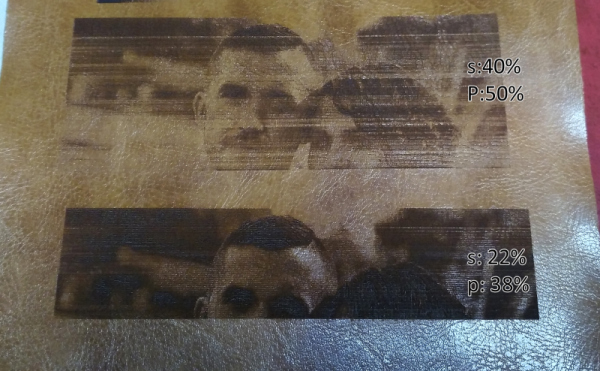

oli11
Posty: 7
Rejestracja: 29 sie 2011, 08:28
Lokalizacja: Środa Wlkp
Post napisał: oli11 » 16 sie 2017, 11:38
Tuba firmy Synrad, załączam jeszcze grawer zdjęcia na skórze z różnymi parametrami przy zbyt dużej prędkości i mocy zostawia puste linie,
jaki koszt regeneracji?
