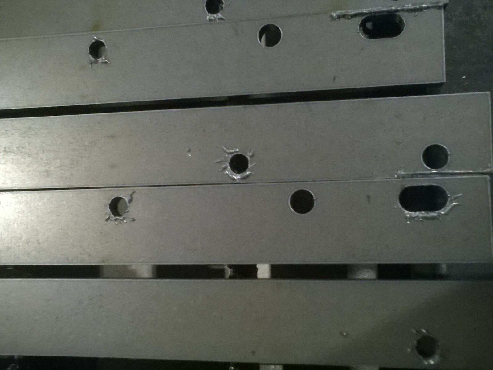

Witam!
Jestem operatorem Trulaser 3030 6kW CO2
Problem pojawia się przy cięciu płaskowników z blachy s355 czarna gr10mm.
Podczas optymalizacji procesu w programie Countur Cutting V2 (duży kontur) problem nie występuje na ustawieniach standartowych zarówno wycinając detal na zimno i na ciepło z tej samej paczki blachy.

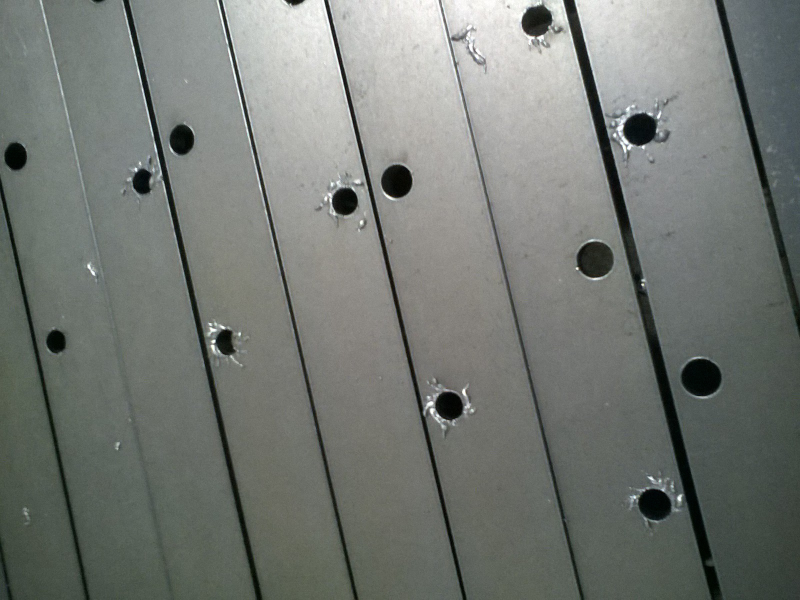

Problemem jest grad od spodu na otworach (duży kontur) wyglądający jak słoneczko otwory o dziwo wypadają same.
Na srednim konturze otwory wychodzą idealnie.
Dla tego lasera wartosci z tabel techologincznych to
duzy kontur
moc:5200W cisnienie gazu:0.6 focus:5.0
Dodam że problem występuje również na nowo założonej soczewce(orginal wszystko dysze porcelanka soczewka)
Pierwsze foto przedstawia ten problem z otworami
drugie foto problem z końcówkamki płaskowników gdy cięcie zaczyna się na końcu lasera(grad na krawedzi ok (5-10cm)
prosze o wszelkie sugestie

Post napisał: pas_tol » 21 maja 2017, 01:30
you have problem in cutting gases or proportional valve for cutting gases

Post napisał: crush1769 » 28 cze 2017, 18:45
Wszystko takie jak fokus i wycentrowanie ustawione?
