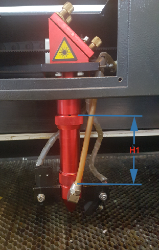

Cześć,
Mam problem po wyczyszczeniu optyki laser nie chce przecinać papieru 240 czy trochę grubszego.
Wcześniej miał małe problemy ale wydawało się że z powodu zabrudzenia.
Po wyczyszczeniu jest gorzej niż przed.
Być może rozkalibrowałem go podczas czyszczenia.
Jednak wiązka tylko na pierwszym lustrze pada nie centralnie na laser. (trochę z boku)
drugi i trzecie lustro - wiązka pada w środek.
Soczewka tak samo.
Czy powinienem sprawdzać w różnych miejscach na polu roboczym ?? (zmieniać pozycję) ?
I ostatnie pytanie, odnośnie już samej głowicy.
Jaka powinna być wysyokość H1 z rysunku.
wydłużyłem odległość od lustra do soczewki maksymalnie. Może to błąd ?
Proszę o pomoc

cinematic2 pisze:" wiązka ... pada nie centralnie na laser." ?????
oczywiście wiązka pada nie centralnie (nie na środek) na lustro pierwsze :)
cinematic2 pisze: donlucka2 napisał/a:
Po kiego?
No właśnie im ta wysokość z rysunku h1 jest większa , tym wydaje mi się że wiązka jest cieńsza :)
no i dlatego że nie zaznaczyłem wcześniej tej wysokości a podczas czyszczenia musiałem tuleję odkręcić
domyślam się więc że skopałem ogniskową :(

donlucka2 pisze: im ta wysokość z rysunku h1 jest większa , tym wydaje mi się że wiązka jest cieńsza :)
Wydaje ci się.
[ Dodano: 2017-03-01, 22:07 ]
donlucka2 pisze: no i dlatego że nie zaznaczyłem wcześniej tej wysokości a podczas czyszczenia musiałem tuleję odkręcić
Twoje H-cośtam nie ma znaczenia dla ogniskowej.
Dla ogniskowej ma znaczenie odległość soczewki od materiału i do ustawiania tejże musisz mieć jakieś CÓŚ :grin:.

cinematic2 pisze:Twoje H-cośtam nie ma znaczenia dla ogniskowej.
Dla ogniskowej ma znaczenie odległość soczewki od materiału i do ustawiania tejże musisz mieć jakieś CÓŚ .
Mam COŚ :) i używam cały czas :P
Wydaje ci się.
dobrze wiedzieć :) człowiek się cały czas uczy :)
postaram się wykonać kalibrację tak jak jest opisana tutaj.
http://dck40.blogspot.com/2013/02/post- ... s-for.html
z tego co widzę. pozycja wiązki lasera na pierwszym lustrze nie musi być dokładnie centralnie.
Ważne aby drugie i trzecie zwierciadło, otrzymywało promień w tym samym miejscu niezależnie od przesunięcia na osi Ox, Oy,
na pewno zgłoszę się z prośbą o pomoc.
