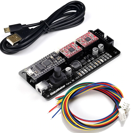

Witam: mam problem a konkretnie z eleksmaker mana se v3.2 świeci zielona dioda cały czas nawet bez włączonego programu a stało się tak po próbie uruchomienia na benboks na elekscam i laser grbl było ok a teraz na żadnym nie działa.Próba wgrania nowego grbl 0.9j lub 1.1f bez powodzenia xloader wiesza się ma ktoś jakiś pomysł na wgranie nowego softu bo chyba to jest potrzebne

Spróbuj wyciągnąć tego arduino z podstawki I wtedy wgrać, jak nic sie nie zmieni, to sprubuj mu najpierw wyczyścić pamięć, albo po prostu wymień na nowy, pro mikro chyba coś kolo 30 plny na aledrogo kosztuje.

dzięki za odpowież ale temat zamykam już śmiga

A co było przyczyną? Dla potomnych pytam :)

Post napisał: jarecki1969 » 24 gru 2019, 11:17
benbox i elekscam używają innego oprogramowania dlatego przed uruchomieniem na benboxie trzeba przeładować oprogramowanie a służy do tego ElexRom tu jest wszystko wyjasnione https://www.google.pl/url?sa=t&rct=j&q= ... xw5XUWOCcB
