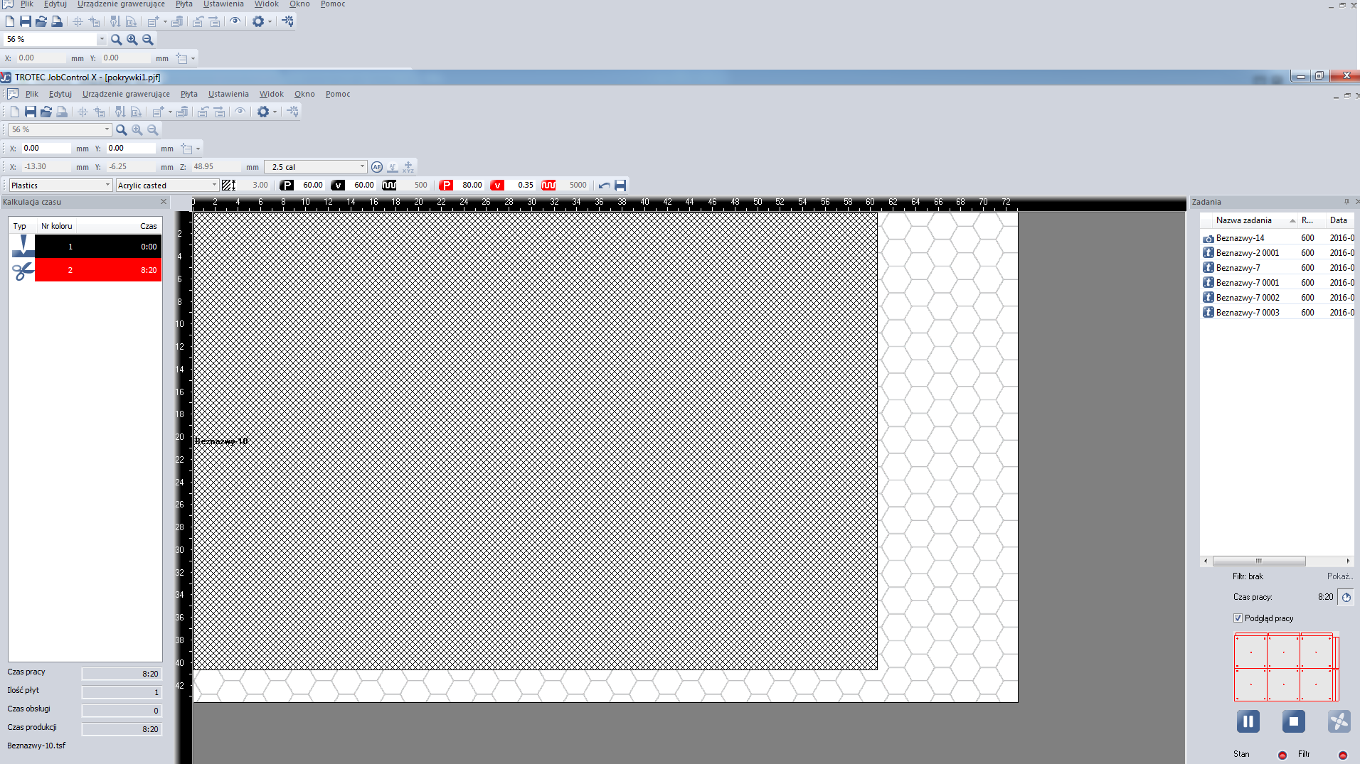

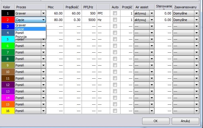

Nie wiem jak w starszym JC, ale jeśli po uruchomieniu maszyny i oprogramowania poprawnie nawiązuje połączenie po kliknięciu na (start/połącz) w oprogramowaniu to raczej kwestia wysyłania pliku. U mnie jest ustawione tak że prace z corela muszą być przygotowane w kolorach RGB - czarny grawer, czerwony (włosowy) cięcie. Czasem jak dostaje od Klienta plik w cmyk i czegoś nie zmienię na rgb to laser albo ignoruje albo graweruje. Z kolejki zadania ogólnie często usuwam bo czasem miałem zwiechy przy wysyłaniu lub startu pracy.

Nnowyy, Z upgradem nie jest tak łatwo jak ci się wydaje. Wszystko zależy jaki firmware siedzi w ploterze. To jest już zabytek więc raczej nie poszalejesz z nowszymi JC być może uda ci się zainstalować JC 9.44 ale to wróżenie z fusów.
Nie trzeba nic konfigurować a jedynie nadać kolor w projekcie wg palety RGB i tą samą paletę w 16 kolorach masz w bazie materiałów i tam ustalasz rodzaj procesu jaki ma być obrabiany dany kolor.
