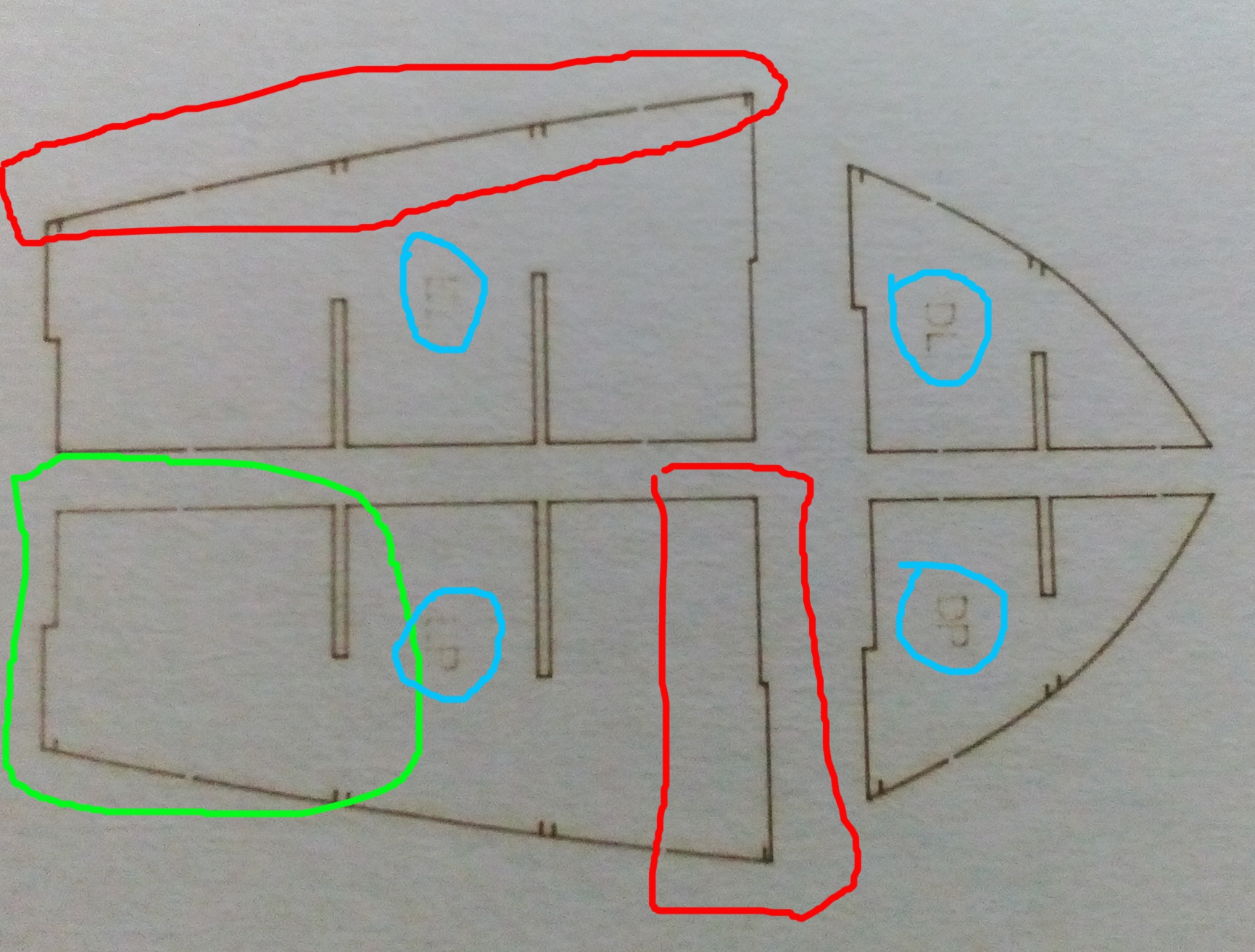

Mam problem z maszyną LYNX 500D
Głównym problemem jest nierówna praca tuby?? sam nie wiem efekt jest taki że "kreska" cięcia nie jest równa.
Na początku prawie nie ma śladu że tnie, po chwili kreska jest OK a pożniej raz jest za mocno raz jest OK
na zdjęciu
niebieski początek cięcia
zielony za słabo
czerwony za mocno
Optyka ustawiona co do mikrona.
Tylko proszę o brak tekstów że nie mam się spodziewać cudów po chińczyku 3 inne chodzą dobrze tylko nie miałem nigdy takich problemów z brakiem stabilności.

skoro masz 3 inne - przełóż sobie tubę z tego lasera co źle tnie do innego - od tego bym zaczął i stawiałbym, że tuba do wymiany.
