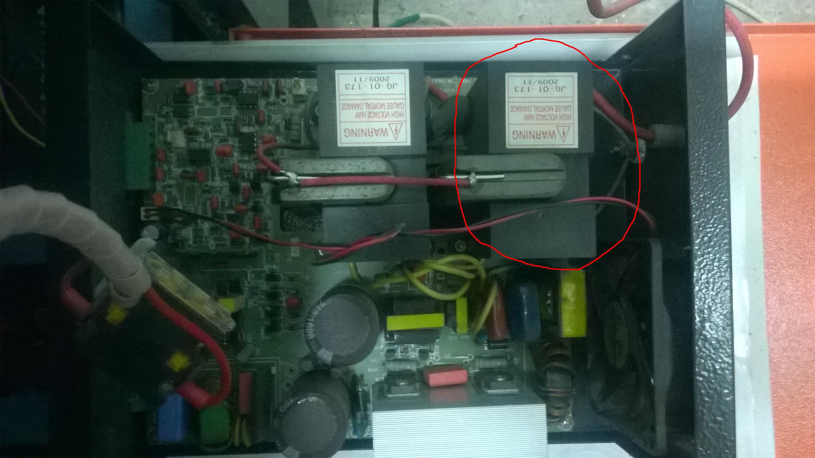

Witam, dziś wymieniłem starą tubę 60w na nową, po wymianie działała parę sekund (dosłownie ) czy mógł paść zasilacz? jako ciekawski, postanowiłem wykręcić zasilacz i sprawdzić co tam się dzieje... z tego co zaznaczyłem (foto)... (elektronikem nie jestem!) widzę dziwne błyski od dołu... wentylator chodzi.. proszę o pomoc, czy od razu wymieniać zasilacz.. PozrawiamObrazek

Jeżeli padł zasilacz, to sprawdź, być może stara tuba jest OK?

Witam ponownie, problem rozwiązany - po odkręceniu transformatora izolacja przewodu była przepalona, łuk przeskakiwał do śrubki mocującej transformator. wyczyściłem to miejsce i porządnie zakleiłem śrubki już nie wkręcałem :)
