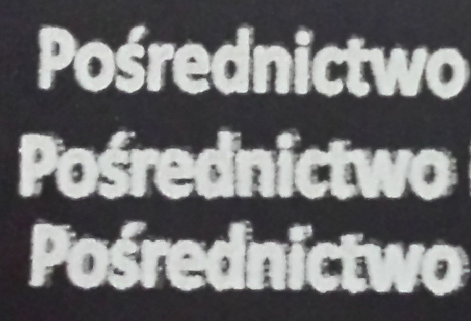

mam problem po 4 latach używania padła tuba i wymieniłem na nową
i teraz jest taki problem bo podczas grawerowania małych liter brak krawędzi tzn jet taka otoczka jak na fotce.
litery na zdjęciu mają jakieś 2,5mm
na starej tubie nie miałem takiego problemu krawędź była równa
czy coś trzeba zmieniać w laser cut po zainstalowaniu nowej tuby??

Sprawdź czy z lasera wychodzi pojedynczy promień.
I na całej drodze optycznej. Ułożenie soczewki, itd.
Chińczyki często mają taką wadę że mają "rozszczepiony" promień. Taki laser jest do kosza.

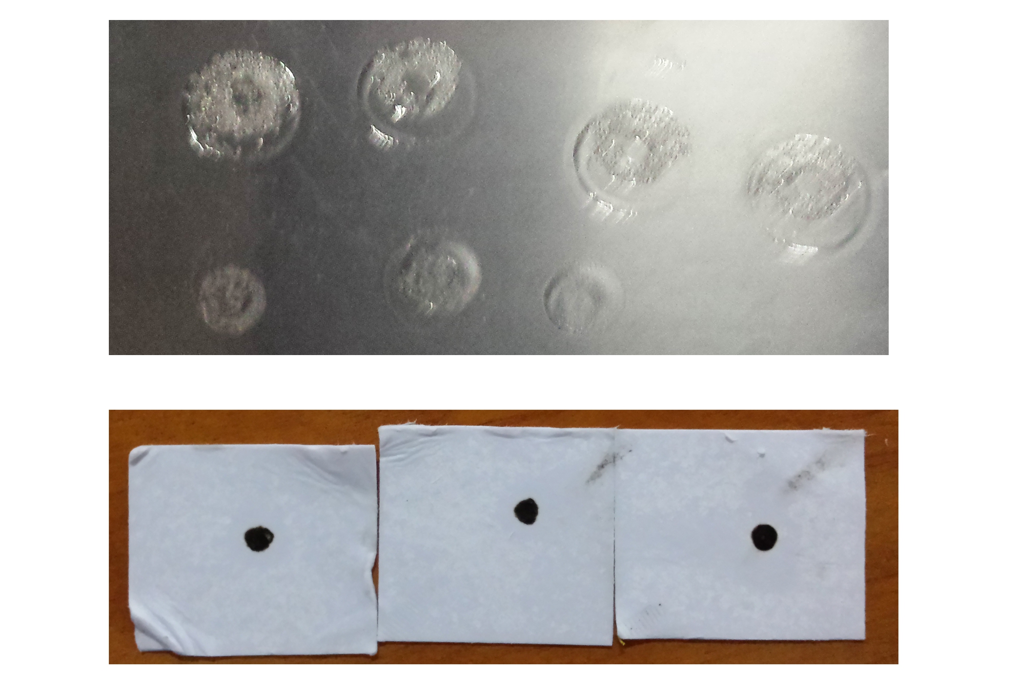

Ogólnie plamka lasera jest jakaś taka nie najgorsza podsyłam fotki bezpośrednio robione z tuby na papierze i na plexi, zastanawia mnie jeszcze sztukowany kabel ponieważ przy tubie był oryginalnie założony ale za krótki to dosztukowałem do mojego, czy odległość tuby od pierwszego lustra ma znaczenie?

Zlutowałeś? Nie ma w miejscu łączenia jakiegoś przebicia?
Sprawdź po kolei dalej. Za każdym lustrem i poniżej soczewki.
Sprawdź czy promień trafia prosto w otwór wylotowy. Może częściowo nie trafiać i odbicie może siać takie duszki.

No właśnie zauważyłem że promień skacze wokół otworu wylotowego da rade coś z tym zrobić?

Wyregulować optykę.

cinematic2 nie wiem czy o tym samym piszemy, chodzi mi ze promień skacze w tubie w około otworu wylotowego i czy ma to coś wspólnego z źle wyregulowaną optyką?
Thunder-Laser tak patrzyłem na twój link i na razie nic nie przynosi oczekiwanego efektu.
Ogólnie do tych rzeczy co teraz robię to mi to nie przeszkadza ale nie zrobię już gumki pieczątki ani długopisów wiec trochę lipa z tą nową tubą.

Post napisał: triera » 02 gru 2015, 10:22
Po wymianie tuby trzeba przeprowadzić GRUNTOWNE ustawianie optyki,
zaczynając od lustra położonego najbliżej wylotu promienia z tuby.
Zaklejając kartonikiem + taśma malarska otwór wejściowy w głowicy
i wykonując serię "strzałów",
trzeba doprowadzić, aby w każdym miejscu pola roboczego
promień trafiał dokładnie w to samo miejsce,
możliwie blisko centrum tego otworu.
W tym przypadku trzeba również sprawdzić,
czy jakiś element nie jest luźny
lub czy się nie "przycina"
