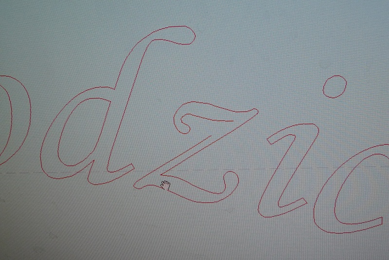

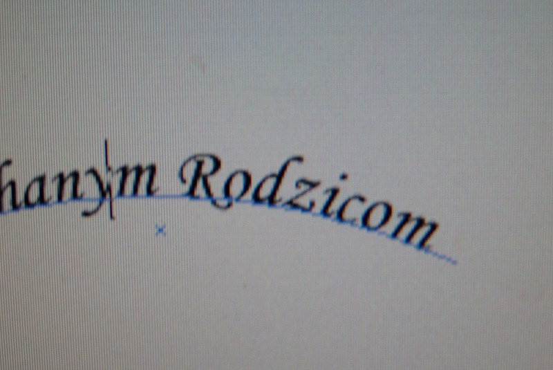

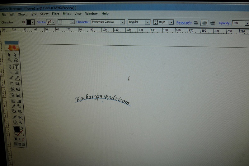

Czy ktoś z Was wie, dlaczego podczas przerzucania tekstu z Adobe Illustrator do LaserCut ucina mi kawałki liter w tym przypadku "z" przez co jej nie graweruje?Obrazek

Nie używam ani jednego, ani drugiego oprogramowania - ale sprawdź czy fonty są poprawne - może litery nie są domknięte? Przy druku "czarnych" liter tego nie widać, a po zdeklarowaniu braku wypełnienia i konturze powinno być widoczne.

zamień na krzywe, eksport do plt, lc mówi ze masz nie zamknięte ścieżki,
