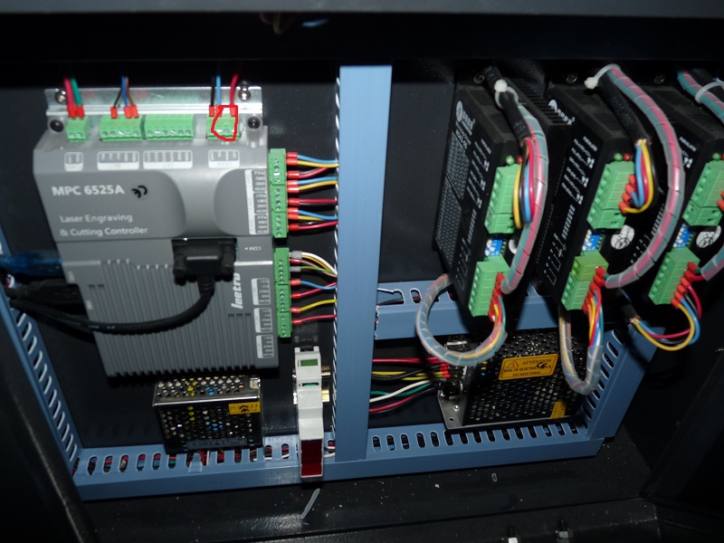

Od miesiąca posiadam laser Seron 40W i mam problem z regulacją mocy lasera.
W programie Lasercut zmieniam wartości mocy i niezależnie czy ustawie na 5% czy 80% mocy graweruje dokłądnie tak samo! Dodam, że na wyświetlaczu również zmieniam wartości i czy 5% czy 100% to efekt taki sam.
Czy ktoś może domyślać się w czym tkwi problem i co robię źle? Pozdrawiam!

Niczego nie zmieniaj na wyświetlaczu.
100% i basta.
Jeśli masz szklanego chińczyka to przy 5% mocy nie powinno być nic.
One startują dopiero gdzieś od 10-12%
Każdy plik po zmianie najpierw zapisz -najlepiej z inną nazwą- a dopiero później wysyłaj do maszyny bo być może ciągle próbujesz ten sam plik.

Opis problemu może wskazywać na brak połączenia karty sterującej z zasilaczem wysokiego napięcia PWM. Proszę w pierwszej kolejności sprawdzić jego ciągłość.

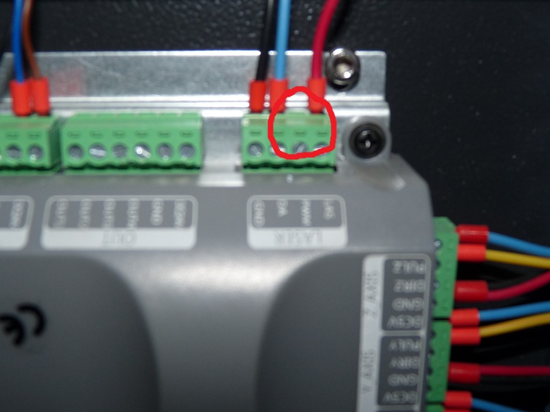

SERON, czy to gniazdo PWM to to puste miejsce zaznaczone kółkiem na zdjęciu, bo jest tam opis "PWM", ale brak jakiegokolwiek przewodu. A jeśli nie to czy możesz wskazać co z czym powinno być połączone. Wybacz, ale jestem zielony, jak Marsjanin, a do serwisu mam 500km w jedną stronę. Z góry wielkie dzięki za pomoc.

PWM nie ma znaczenia. Chińczyków nie steruje się sygnałem cyfrowym tylko analogowym.
Ten problem był od początku?

Należy sprawdzić ciągłość przewodów z wtyczki na zdjęciu aż do zasilacza. Następnie sprawdzamy czy przy różnych zadanych mocach zmienia się napięcie pomiędzy pinami
"gnd" a "in" w zakresie 0-5V na wejściu sygnału w zasilaczu PWM. Np. przy zadanej mocy 80% powinno pojawić się 4V a przy 20% 1V.

dziękuje wszystkim za podpowiedzi. Wygląda na to, że po wysłaniu pliku z AI do LC zmieniałem moc i od razu robiłem download zapominające o wcześniejszym calculate, aby zmiany utrwalić/zapisać. Teraz wreszcie zauważyłem, że mój laser ma...laser ;)

Tak jak ktoś tu pisał. Trzeba było zapisywać kolejne wersje (safe) przed wysłaniem do LC.
A tak grawerowałeś ciągle to samo.
