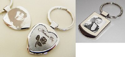

Witam kolegów
Mam pytanie jak mogę wygrawerować zdjęcie na breloku efekt jak w załączniku?
Posiadam Laser z tuba 60W gdy zapuściłem grawer na takowych brelokach nic nie wychodzi. Czy potrzebna jest do tego taśma bądź pasta grawerska orientuje się ktoś ?
Z góry dziękuje za odpowiedź.

Tak.
W postaci znakowarki yag lub fiber

a czy efekt taki uzyskam stosując laser co2 i preparat thermark bądź inny ??jak tak to jaki preparat użyć ?

Thermark lub cermark poczytaj na ten temat na moim blogu.
Efekt będzie bardzo podobny ale nie taki sam. Czy to laser CO2 czy JAG, żaden z nich nie wygraweruje w stali. JAG zmienia barwę powierzchni, a CO2 za pomocą temperatury spaja preparat z powierzchnią metalu. Fiber może ugryźć stal.

guardian_angel pisze:JAG zmienia barwę powierzchni, a CO2 za pomocą temperatury spaja preparat z powierzchnią metalu. Fiber może ugryźć stal.
Kolego, nie mąć ludziom w głowach.
Lasery YAG i Fiber maja praktycznie taką samą długość fali i efekt ich działania jest praktycznie taki sam.
Fiber jest tylko nowszym i efektywniejszym rozwiązaniem.
Ma mniejszy pobór mocy, mniej elementów mogących ulec uszkodzeniu i trochę bardziej spójną wiązkę dzięki czemu wystarczy 20W mocy tam gdzie YAG potrzebował 50W.
Oczywiście przy odpowiednio dużej mocy każdy z tych laserów "ugryzie" stal. Również CO2.
Ale nie tego dotyczyło pytanie.
Pytaczek ma najpewniej chińczyka 60W i o portretach na breloczkach z taką jakością jak na zdjęciu może zapomnieć.
Jakieś napisy czy znaczki przy użyciu preparatów, tak. Zdjęcia, nie.

laserki, zgadza się ale żaden z tych ploterów z takim źródłem o "zwykłej mocy" nie przemysłowych laserów nie wygraweruje ( domyślnie grawerowanie to fizyczne usunięcie materiału jak np. frez) w stali. Poza tym faktycznie w połączeniu z chińszczyzną możesz ugotować tylko ryż :) Ale próbuj...
Sorki mogłem czegoś niedoczytać.
