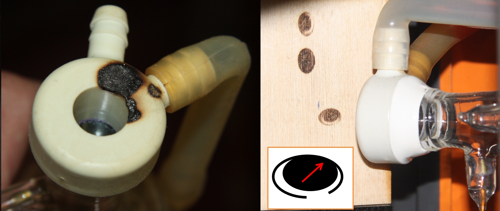

eeee :) a to nie jest czasem "masa"
pozdr.
andrzej

Andrzej_kw pisze:a to nie jest czasem "masa"
Masz rację przekombinowałem . :oops:

Pierwsza tuba jaka była zamontowana była cała szklana więc ten defekt mógł nie być widoczny następnie na drugiej i teraz na trzeciej tubie występują takie przypalenia, mówiąc o odbiciach od stołu czy tez od materiału obrabianego, chciał bym zauważyć że przedstawione zjawisko raczej nie występuje cały czas ponieważ staram się kontrolować jego występowanie i wynika, że sytuacja ta występuje co jakiś czas.
Co do zamontowania krokodyla, to mogę powiedzieć, że podczas grawerowania, patrząc na złącze plusowe (czerwony przewód) to widoczne jest delikatne iskrzenie w okolicy złącza, przeczyściłem końcówkę ale to nie pomaga.
Odnośnie ustawienia luster stwierdzam, że nie na każdym lustrze laser celuje w sam środek, jednak w skrajnych pozycjach punk trafienia lasera się zbiega i z tego co mówił serwisant n na przeglądzie gwarancyjnym, jest OK.
Laser jest jeszcze na gwarancji tylko problem występuje na tubie a tuba jak wiadomo nie podlega gwarancji i tu jest kłopot ale wydaje mi się, że problem nie tkwi w tubie.
Generalnie laser użytkuje około 1.5 roku i maj już trzecia tubę więc jest to główny problem, sprzedawca deklaruje ok. 2000h żywotności a to się nie ma ni jak to mojej pracy.

grzesik12 pisze:Pierwsza tuba jaka była zamontowana była cała szklana więc ten defekt mógł nie być widoczny następnie na drugiej i teraz na trzeciej tubie występują takie przypalenia, mówiąc o odbiciach od stołu czy tez od materiału obrabianego, chciał bym zauważyć że przedstawione zjawisko raczej nie występuje cały czas ponieważ staram się kontrolować jego występowanie i wynika, że sytuacja ta występuje co jakiś czas.
Czy da się określić przy jakich sytuacjach zjawisko wstępuje lub przynajmniej przy jakich nie występuje na pewno?
Dlaczego 1. tuba była wymieniona i dla czego na inną? Piszesz, że była szklana, więc nie chodziło o przypalenia.
grzesik12 pisze:Co do zamontowania krokodyla, to mogę powiedzieć, że podczas grawerowania, patrząc na złącze plusowe (czerwony przewód) to widoczne jest delikatne iskrzenie w okolicy złącza, przeczyściłem końcówkę ale to nie pomaga.
Złącza można na wszelki wypadek ucywilizować przez wlutowanie w miejsca dla krokodylków jakichś konektorów i zabezpieczenie miejsca koszulką termokurczliwą. Same krokodyle wymienić na wtyki. Byłaby większa powierzchnia styku, więc i uniknęłoby się iskrzenia. Można by to przerobić chociażby na banany, ale nie wydaje mi się, żeby to było źródłem przypaleń od frontu.
Zastanawia mnie jeszcze kwestia testu wiązki:
- masz przypaloną ramkę po elipsie odpowiadającej prawdopodobnie obwodowi okienka wyjściowego z tuby,
- centralna plamka wypalona na sklejce jest przesunięta w stosunku do tej eliptycznej ramki w kierunku zgodnym z najsilniejszym przypaleniem na tubie.
Pytanie, czy tuba jest prosto zamontowana (bardziej) i czy generacja wiązki laserowej występuje w osi tuby (mniej).
Można też do sprawy podejść inaczej - jeśli sam efekt obróbki jest zadowalający i nie przejmują cię odbicia wsteczne lub inne "spinole", to można zabezpieczyć czymś front tuby i pogodzić się ze stratami mocy. Tylko wiadomo - trzeba uważać na bezpieczeństwo.

Miałem kiedyś klienta, który sobie wymyślił że będzie niszczył lasery (tuby) i ciągle będzie miał na nie gwarancję. Najprawdopodobniej przystawiał jakieś lusterko do wylotu. Efekt podobny.
Może ktoś robi psikusa?
