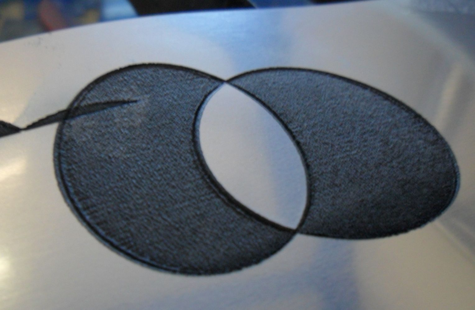

Witam!
Trochę szukałem, coś tam znalazłem, ale chyba dalej nie to co powinienem.
Zwracam się więc do Was z prośbą o pomoc w rozwiązaniu zagadki:
co zrobić żeby podczas grawerowania nie powstawał taki efekt jak na zdjęciach.
Na początku miejsca grawerowanego moc lasera jest jakby zbyt duża. wstrzela się i robi się głębszy rowek.
Przy mniejszej mocy zostaje nie wygrawerowany środek.
Pracuję na chińczyku
Proszę o rady
w razie czego podam wszelkie potrzebne informacje

Możesz mieć nieprawidłowo ustawione przyspieszenia w opcjach maszyny. Spróbuj je zmniejszyć. Ja szukałbym w tym miejscu.

probowałem różnych ustawień , ale efekt jest nadal ten sam. to znaczy początek linii grawerowania jest głębszy, mocniej wypalany a dalej laser słabnie, albo na odwrót: początek jest zbyt mocny, a dalej już normalnie.
poniżej przesyłam printscreeny z ustawien:

Na pierwszym screenie masz ustawiona szerokosc impulsu na 0.0 wiec grawer jedzie w CW. Nie wiem jak to dokladnie jest w "ich" maszynach, ale chyba podobnie jak u reszty swiata. Ale to i tak mniejsza sprawa bo mozesz tym ewentualnie skorygowac jakosc pola graweru.
A powiedz mi, czy te "glebsze" grawerowania wychodza w obojetnie ktoras strone, czy moze jest jakas prawidlowosc ze gdy most przesowa sie np. na X+ to jest gorzej, a na X- jest lepiej. Analogicznie ma sie do Y i oczywiscie do wynikowych przesowow tych osi.
Pozdrawiam.
P.S. grawer jak domnienam tlenem??

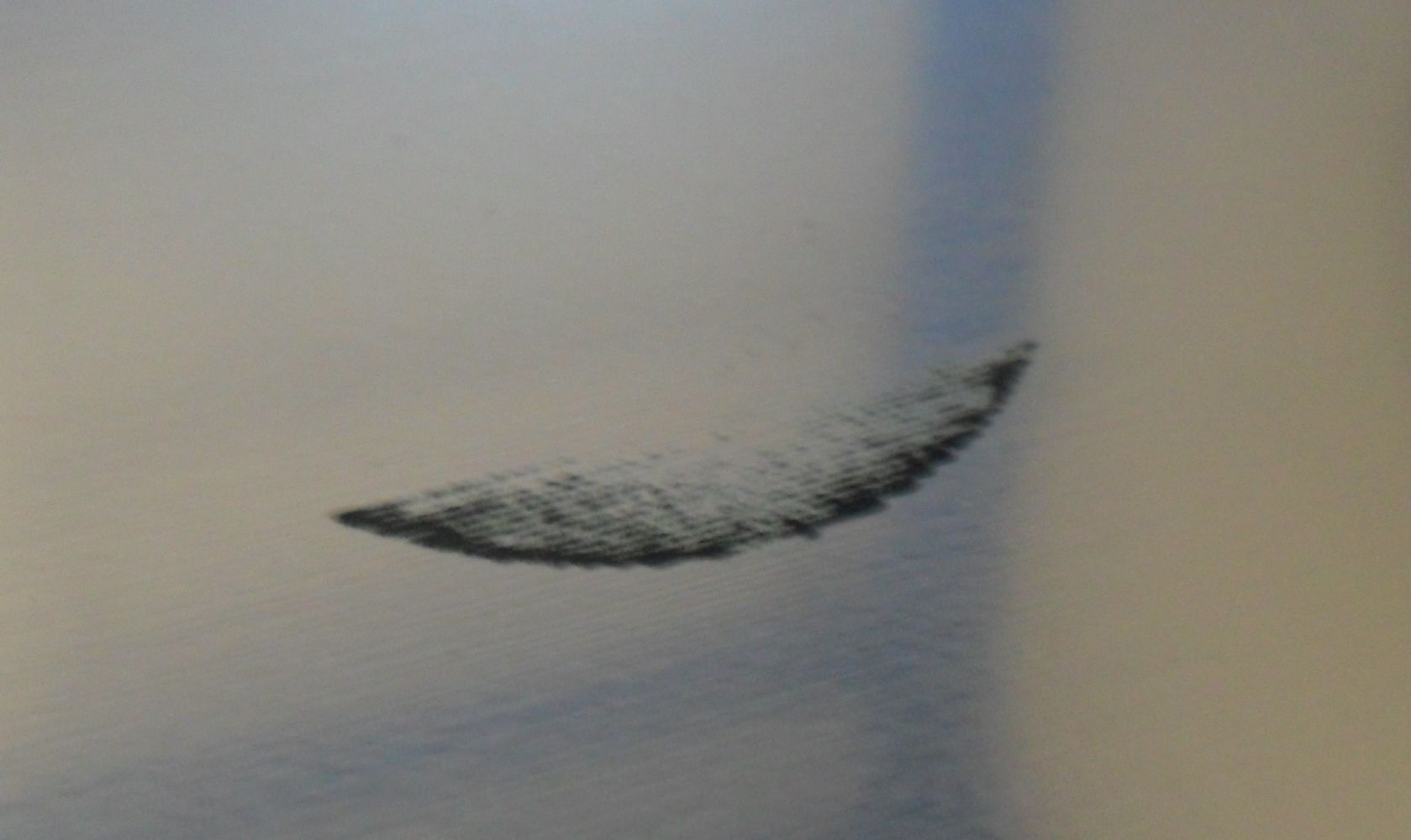

Post napisał: varom » 28 lut 2014, 12:19
dalej ten sam problem próbuję rozwiązać, tym razem na mniejszym chińczyku 60x40. co dziwne wysłałem plik ktory u mnie sie zle graweruje do chińskiego producenta i u niego wygrawerowało się dobrze. przesłał zdjęcie. gościu pisał że mamy źle ustawione lusterka. ale to nie to. próbowałem z różnym przyspieszeniem i dalej nic. pasek też jest naciągnięty (chińczyk sugerował że może pasek mamy luźny)

co to znaczy jak wygląda? narysowałem w Corelu kolo. dlatego są takie pojedyncze linie bo dalem bardzo niską precyzję - dokładność. bo normalnie wypalil by całe kółko, ale na obrysie byłby wypalony znacznie głębszy rowek.

Już łapie - widać, że głębiej jest jedynie na początku - końcówka lini jest już normalnie. Może tuba jest złej jakości? U mnie występuje ten efekt ale jest niezauważalny wręcz - trzeba się dobrze przyglądać.
Nie znam się, ale wygląda to tak jak by laser dostawał większego kopa na wyzwolenie wiązki, po czym moc opada jak już się świeci - ale to takie luźne spostrzeżenia.
