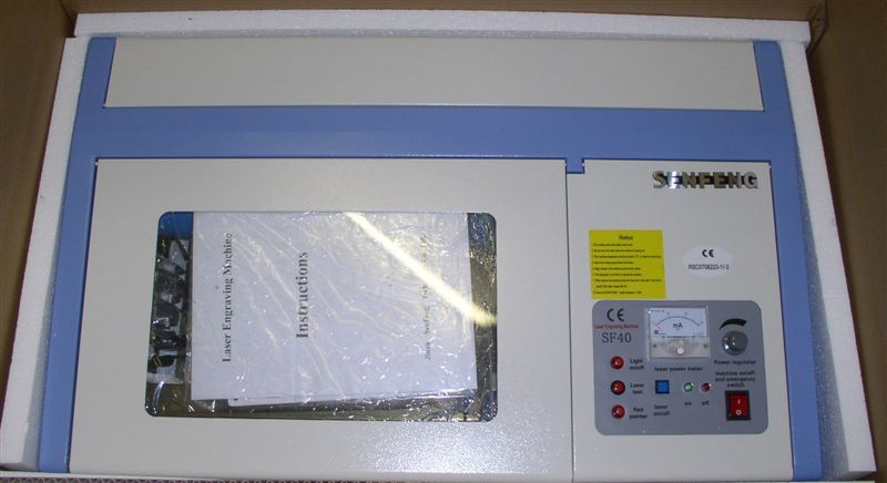

ok, tak więc wkleję link do aukcji
http://allegro.pl/ploter-laserowy-co2-3 ... 38340.html
Chińska maszynka, z resztą jak wszystkie w moim przedziale cenowym.
Ciekawie duży obszar roboczy
4950 zł
Z tego samego sklepu:
http://ploterylaserowe.com/cennik/page1.html
4760 zł
http://ploterylaserowe.com/2011/12/plot ... -co2-xj40/
4 674 zł
Znalazłem jeszcze taki
http://www.lasery.biz/index.php/produkt ... 30x20.html
Ale cena pewnie wysoka.
Z tych wszystkich najlepiej do mnie przemawia nr 1. za większy obszar roboczy w stosunku do reszty.
Najchętniej to bym zobaczył co potrafi taki ploter.
4950 zł
4760 zł
4 674 zł

Tu jest problemmacmark pisze:Powiadasz, że na tym czymś chcesz wycinać precyzyjnie otwory 1 mm? Mocno bym się zastanowił. Jak kolega wspomniał, weź swoje materiały i idź na próby, ale na taki laser, jaki chcesz kupić, a nie na speedy500
Tak pomyślałem o tym sprzęcie ponieważ pieczątka jakiejś dokładności wymaga szczególnie małe litery.
Sam nie wiem co o tym myśleć. Cudów się nie spodziewam, nie wymagam jakiejś tam super szybkości a nie nawet nie musi być szybka, ładna też nie tylko żeby wycinała równo, potrafiła zrobić otwór o średnicy 1mm * kwadrat, koło i trochę grawerowała.

Wyjątkowo tani ploter wypatrzyłeś. Myślę że dałby Ci sporo radości, przynajmniej na początku. Na zdjęciach w aukcji i z opisu nie wynika jak jest w nim rozwiązana wentylacja przestrzeni roboczej. Chodzi o to że przy cięciu różnych materiałów powstaje sporo dymu. Kiedy zechcesz palić tworzywa sztuczne to czort wie jakie gazy i substancje smoliste z tego będą się snuły wewnątrz obudowy i czym się to skończy. Być może dość szybko zapragniesz modernizować urządzenie albo likwidować kolejne usterki które z pewnością się okocą (Murphy nie śpi) Musisz być na to przygotowany. Być może będzie trzeba zmodernizować głowicę (wymienić soczewkę na inną ogniskową, dodać nadmuch powietrza itp.) Mimo to za tak niską cenę sam czegoś podobnego raczej nie złożysz. Jeżeli nie straszne Ci gmeranie w urządzeniach technicznych i jesteś dociekliwy oraz spostrzegawczy to sam, obserwując pracę plotera oraz efekty jego działania, dojdziesz do konstruktywnych wniosków jak poprawić co nieco. Piszę o tym nie dlatego że ploter zrobili Chińczycy bo trudno znależć cokolwiek czego nie robili. Chodzi o to żebyś nie musiał w przyszłości być uzależniony od serwisu bo naprawa będzie droższa od ceny kupna. Pamiętaj tylko że światło lasera tej mocy można zobaczyć tylko dwa razy- raz lewym i raz prawym okiem więc bądź ostrożny.
[ Dodano: 2012-10-17, 03:40 ]
Errata
Zaciekawił mnie ten ploter więc pogmerałem głębiej, poszedłem na stronę sklepu, zobaczyłem co oferują...
Wychodzi na to że to całkiem ciekawe urządzonko bo ma jednak wbudowaną wentylację i nadmuch (przynajmniej niektóre modele), do tego jest program sterujący. Bez zbędnych kombinacji, nic tylko włączyć wszystko i można zacząć szaleć. Do amatorskich prac modelarskich spokojnie wystarczy. Pewnie widziałeś tam też galerię zdjęć wyrobów wykonanych na laserach. Reszta to kwestia zdobytego doświadczenia.
