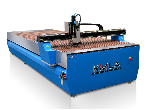

Dlaczego z założenia nóż nie?
Wszyscy to kroją nożem a nie laserem.
Laser do większości tych materiałów się nie za bardzo nadaje (zwęglone krawędzie i kilkakrotnie wolniejszy).
Polecam system tnący z wbudowanym automatycznym skanowaniem szablonów, który szybko pozwoli sie ich pozbyć.
