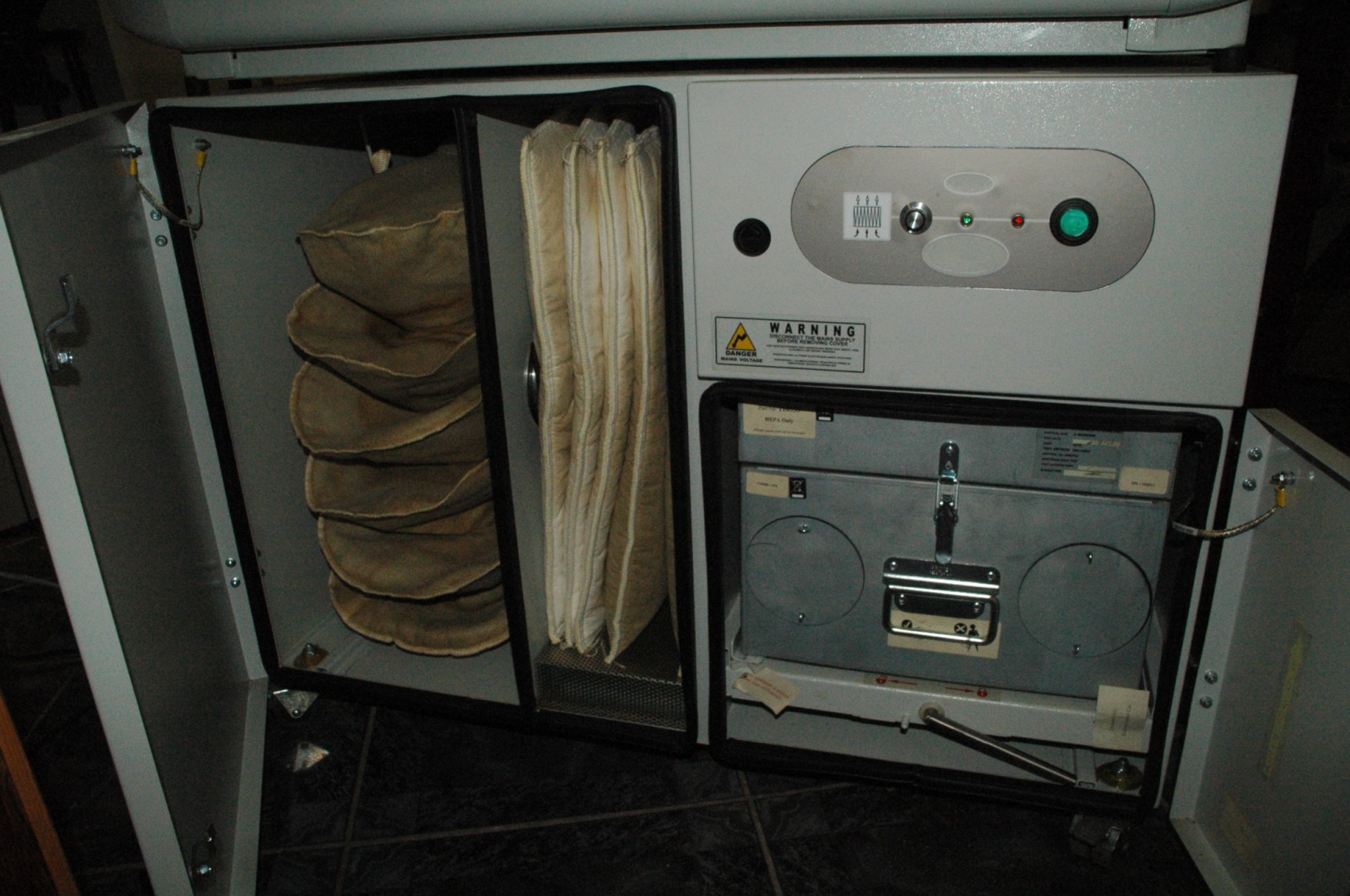

Mamy do tego sprzętu dodatkowy oryginalny zespół filtracyjny, może ktoś ma z tym doświadczenie jak to czyścić ?

Post napisał: 3DBialystok » 26 lip 2013, 06:59
Cyknij zdjęcie otwartego filtra, jakie ma wkłady.

Post napisał: jarbia » 17 sie 2013, 11:20
Sorry ,że dopiero teraz ,ale wcześniej nie mogłem zrobić zdjęcia .
