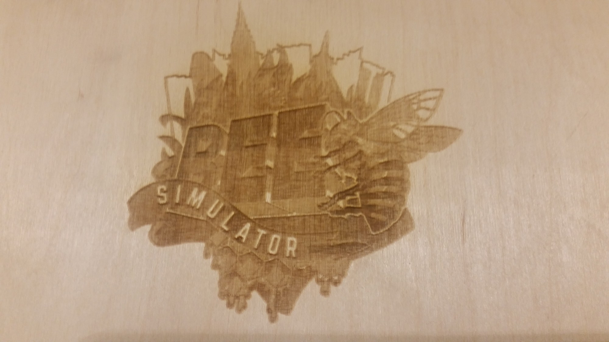

Niedawno zakupiłam chiński laser Co2 z tubą 130W. Mam wielki problem z grawerowaniem zdjęć. Przerabiam zdjęcie na skalę szarości oraz na bitmapę ale efekt nie jest zadowalający. Szukam po różnych tutorialach informacji, próbuje różnych opcji i nic. Pytanie czy mógłby ktoś coś podpowiedzieć.

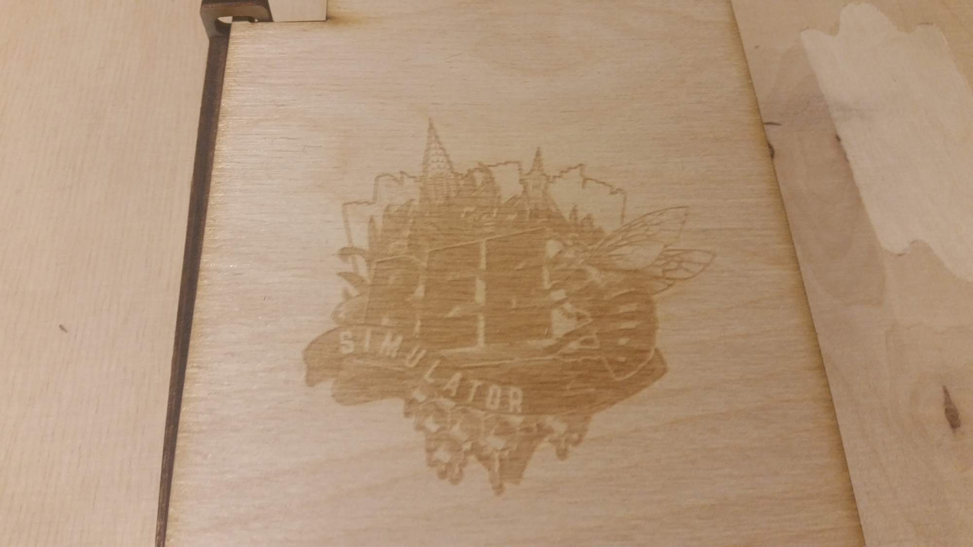

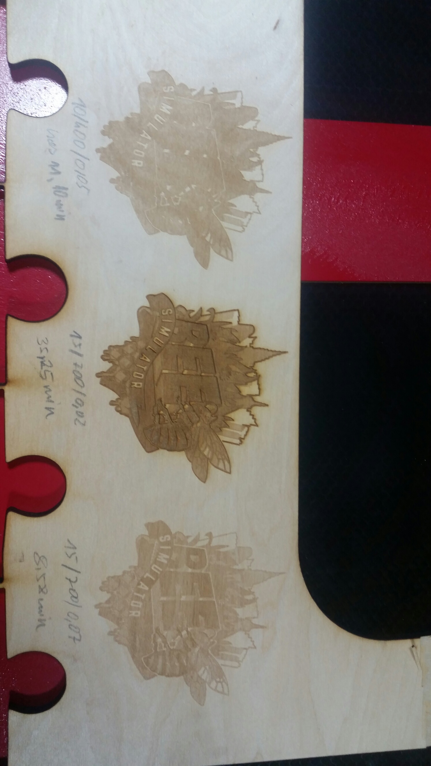

Ogólnie to nic nie wychodzi próbowałam na różnych mocach i prędkościach gdybym chociaż miała jakieś przybliżone wartości mogłabym się bawić a tak to jest bezsensu. Pracuje na sklejce brzozowej. Na jakie pytania mam odpowiedzieć abyś mógł mi pomóc?

jeśli chodzi o wektory to jest ok. Problem jest z cieniowaniem. A może to zdjęcie się nie nadaje.
Laser jest z tubą szklaną. Ogniskowa 2,5 cala. Moc i prędkość oraz linia przejazdu na zdjęciu.
