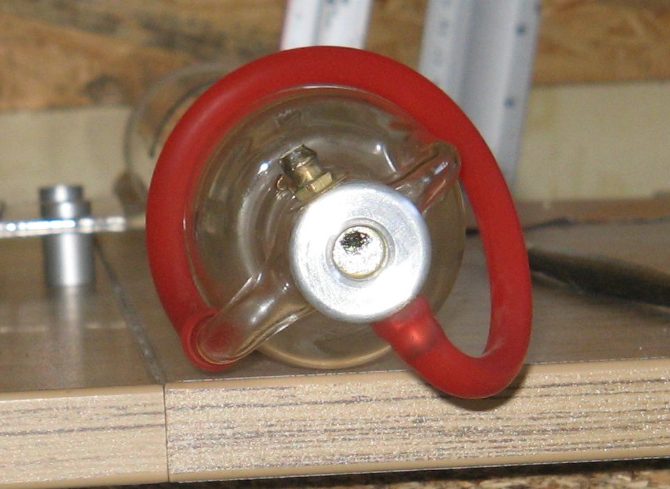

Zakupiłem laser co2 40w chińczyk. Po trzech miesiącach użytkowania, pewnego ranka laser stracił moc ( nie potrafił przepalić kartki papieru). Po wizycie w serwisie, Pan serwisant stwierdził, że przyczyną awarii była za mała mocy wyciągu i bród zakleił wylot lasera. Po wstępnym oczyszczeniu przeze mnie, okazało się że, ten brud to jakaś warstwa metalopodobna. Dodatkowo obluzowany, aluminiowy element obudowy przysłonił promień lasera.
Moje pytania są następujące:
-czy ktokolwiek miał taki problem?
-czy odbity od aluminium promień może uszkodzić tubę?
Będę wdzięczny za konkretne odpowiedzi.

Nie rozumiem. Co "wstępnie oczyściłeś"? Brud czy warstwę metalopodobną?P_SZ1 pisze:Po wstępnym oczyszczeniu przeze mnie, okazało się że, ten brud to jakaś warstwa metalopodobna.
Jeśli był brud na lustrze półprzpuszczalnym (wylotowym) to wysoce prawdopodobne, że lustro zostało uszkodzone. Optyka w laserach wymaga perfekcyjnej czystości.
