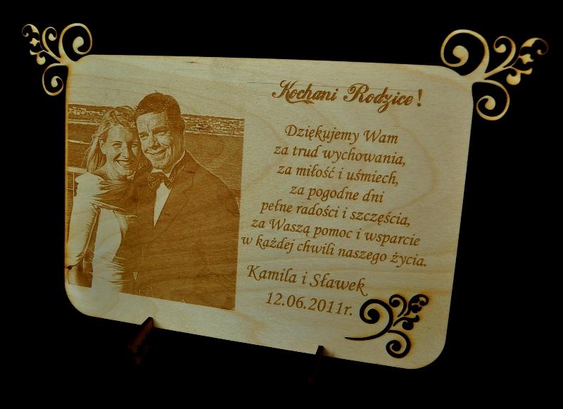

Przesyłam niżej zdjęcie wykonane na sklejce chińczykiem tylko nie takim za 1000 dolarów
na mojej maszynce zajęło mi to około 25minut ( z wycięciem) 35x25 cm na takiej zabawce o której ty myślisz zapomnij o takiej jakości
mam do tego dostęp i różnice napięcia z zasilacza są przerażające przez 2 minuty idzie wszystko ładnie powiedzmy idealnie następnie mocniej później znowu słabiej i tak cały czas i maksymalny format to była kartka A4 grawerowanie na całym formacie zajmuje około 35 minut ale jakość pozostawia wiele do życzenia. Polecam ci podjechać do jednego ze sprzedawców w Polsce ( poszukaj na allegro ostatnio to widziałem ) i niech zrobią ci test tej maszyny, następnie podjedz do kogoś powiedzmy do Pana Piotra lub kogoś innego i niech ktoś inny przedstawi ci maszynę w pracy różnice są straszne. I dopiero wtedy sam zobaczysz czy warto inwestować pieniądze w taką maszynę
