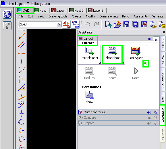

Mam taki problem. Mam detale rozłożone na poszczególne blachy z cięcia na WaterJet. Mogę to konwertować do dxf. Chciałbym te elementy wyciąć na laserze TruLaser 3030 Trumfa. Czy da się to wrzucić bez przepisywania programu w Trutopsie. Program się w min odpala jako 1 detal ale nie umiem włączyć ścieżek cięcia.

Witaj, można zrobić cos takiego, jeżeli dobrze Cie zrozumialem, to masz zapisany nesting w postaci dxf i nie chcesz tego rozbijac na pojedyncze detale i rozkładać od nowa. Zapisywalem wtedy takiego dxf jako plik geo i odrazu przechodzilem do modulu laser i otwieralem w taki sposób: otwórz i przetwarzaj przykrój. Najprawdopodobniej bedziesz mial wtedy najazdy ze zlej strony, czyli program bedzie widzial otwór jako krązek i najazd bedzie na zewnatrz. Radze sobie z tym w taki sposob, ze w owym dxf rysuje dodatkowe obramowanie, ktore pozniej blokuje w technologi aby go nie ciac i wszystko jest ok. Napewno przyda Ci sie w takim przypadku opcja kopiowania obrobki bo program rozpatruje kazdy kontur z osobna, a nie jak w przypadku pojedynczych detali, ze rozpatruje je jako grupe.

Dokładnie - wywal wszystko co nie jest obrysami elementów (na pewno wywal zarys arkusza)
lewy10psdw pisze:do modulu laser i otwieralem w taki sposób: otwórz i przetwarzaj przykrój.
Ewentualnie można zrobić normalnego job'a umieszczając na arkuszu wcześniej zrobiony plik geo
lewy10psdw pisze:Najprawdopodobniej bedziesz mial wtedy najazdy ze zlej strony
Niekoniecznie - jeśli tylko geo ma poprawne nie będzie problemu ale za to będzie miał jeden detal ze sporą ilością konturów (tak to widzi program) musi uważać żeby gdzieś czasem przez przypadek nie wycinało sie najpierw "zewnętrze" a potem "wewnętrze" jakiegoś elementu - gdy np. ręcznie będzie zmieniał kolejność cięcia konturów (mimo automatu ja zawsze coś poprawiam)
lewy10psdw pisze:dxf rysuje dodatkowe obramowanie, które później blokuje w technologi aby go nie ciac
rysuj w kolorze czerwonym - nie będziesz musiał wyłączać ;)
lewy10psdw pisze:kopiowania obrobki
narzuci wszystkie zmiany "cały arkusz" lub "część i kopie" (bo to i tak jedna część będzie).
Ja mimo wszystko takie cadowe nestingi rozbijam na pojedyncze detale:
Moduł cad - karta Assistants (piąta) - grupa layouts - grupa extract (pierwsze od góry), zaznaczam by znajdywał podobne (musi się zielona kropka świecić) i "sheet box'em" zaznaczam taki nesting (bez krawędzi arkusza), po czym do wskazanego katalogu robi mi osobne geo'a. Policzyć, zanestować i wycinać.
Ma to przewagę w sytuacji gdy klient sobie ponestował "z czuba", albo operujemy na innym gabarycie arkuszy.

Dokladnie Bri, robie to zawsze na czerwono ale starałem sie wytlumaczyc to w taki sposob aby poznać istote, a z tymi najazdami to chodzi mi o to ze najprawdopodobniej kolega ma ten dxf zapisany z gabartytem arkusza i "otwierajac i przetważajac przykroj" program czyta obrys arkusza jako kontur detalu i blokuje go, dlatego najazdy sa zawsze po zlej stronie. Ale tak jak kolega wyżej napisal, trzeba być ostrożnym i uważnie przejrzec symulacje, osobiście też wole ekstrahowac do pojedynczych detali.
