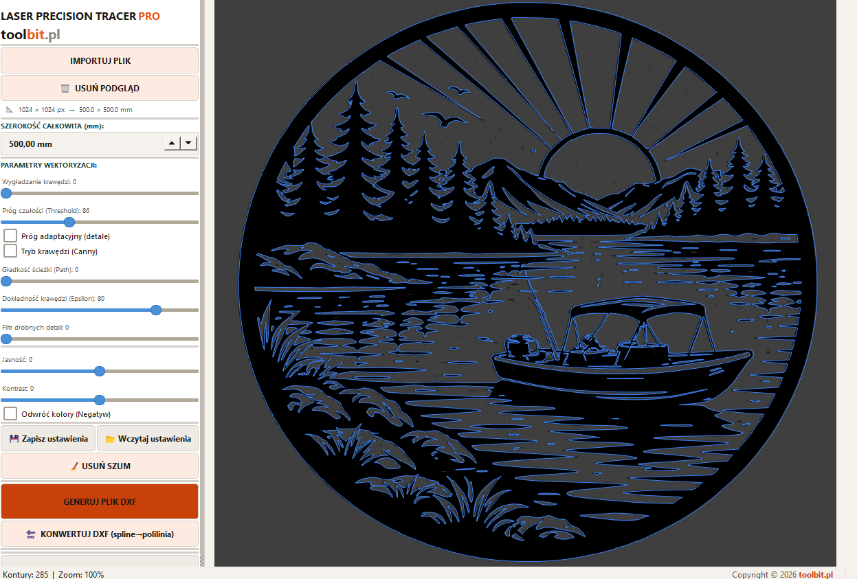

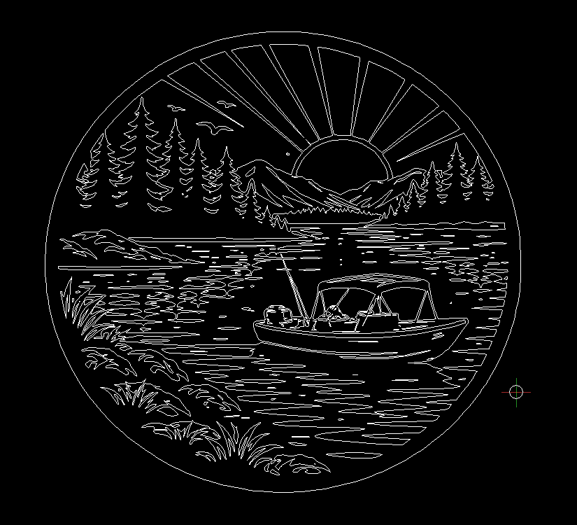

Na pierwszym zrzucie widać obraz wejściowy.
Na drugim podgląd wektoryzacji.
Na trzecim efekt końcowy — gotowy DXF złożony z setek konturów, przygotowany do dalszej pracy.

Corel, Inkscape, konwertery online — wszystkie wypluwają DXF z tysiącami mikrosegmentów zamiast prawdziwych łuków. Logo z Corela wychodzi jako 4–8 tysięcy węzłów. Taki plik wpuszczony do lasera powoduje drgania głowicy, nierówne krawędzie na akrylu i aluminium, i potrafi zawiesić starszy kontroler bo zapycha bufor ruchów. Operatorzy laserów wiedzą o co chodzi — to nie jest problem graficzny, to problem maszynowy.
LPTP robi jedną rzecz której tamte softy nie robią: algorytm RDP redukuje węzły zanim plik trafi do DXF, bez utraty kształtu konturu. Ten sam rysunek który Inkscape eksportuje jako 4 MB / 6000 węzłów — wychodzi z LPTP jako 150 KB / ~300 węzłów, gotowy do LightBurn bez żadnego czyszczenia.
Co do trudniejszych grafik — chętnie. Wrzuć co masz, pokażę wynik.
A co do np Inkscape: jest darmowy (fakt) i potrafi dużo — tylko żeby z niego sensownie wyeksportować DXF do lasera trzeba wiedzieć co to stroke vs fill, jak ustawić DXF, dlaczego głowica drga po imporcie i jak zredukować węzły po tracowaniu. Do tego kilka tutoriali i trochę prób.
W LPTP: wczytujesz PNG, regulujesz próg, eksportujesz DXF. Trzy kliknięcia. Zero konfiguracji.
