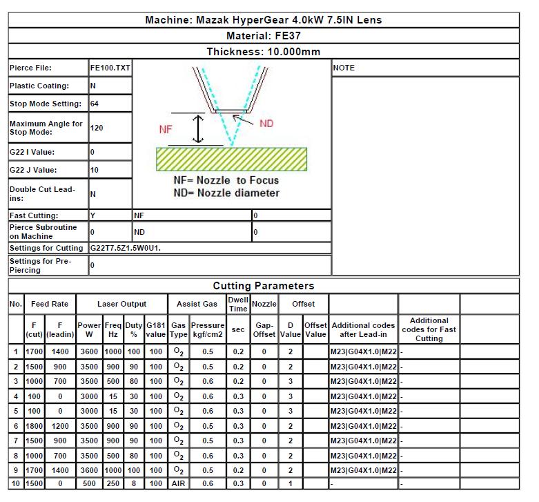

Prawie dwa lata pracuję na laserze MAZAK HyperGear 510 4.0kW. Mam w planach wypalanie aluminium 7mm ,parametry z tabel u nas nie zdają egzaminu na blachach czarnych i to samo raczej bedzie z AL ,może ktoś posiada doświadczenie z takim materiałem .

To będzie czyste aluminium?
Zacznij od standardowych parametrów. Dysza 3mm, focus na minus 5 - 7mm i zmniejsz GAP do około 0.7mm
Bardzo ważne w tym wypadku będzie przepalenie. Upewnij się, że piercing wykonany jest pomyślnie. Na kątach porób zaokrąglenia ok 1mm lub pętelki. Jeżeli podczas przepalania głowica będzie szaleć w osi "Z" to na czas samego piercingu wyłącz czujnik pojemnościowy (M31) i uaktywnij go dopiero po pomyślnym wykonaniu najazdu (Prawa kolumna u góry w tablicach technologicznych dla danego materiału i prędkości, zakładka command, tutaj możesz podać M32;). Wpalać możesz się tlenem lub azotem (FAST lub PULS w SiCamie plus kwestia doboru odpowiedniego pliku wpalenia).
Pamiętaj o jeszcze jednej ważnej sprawie. Jak obniżysz focusa na te -5 itp. to wycentruj jeszcze raz dyszę a przynajmniej upewnij się, że środek nie uciekł. Przy takiej grubości grad będzie się pojawiał jednak powinien łatwo schodzić.

Dzięki.
Czekam na azot ibędę testował. O wynikach napiszę.
Interesują mnie opinie na temat lasera Mazak HyperGear510 4kW. Nasz nie spisuje się najlepiej,miałbyć b.szybki a 10 czarną pali na prędkości F 1200 i to jest MAX o 20 to szkoda wspominać TRAGEDIA.Czekam na opinie i może jakieś rady.Serwis był kilkakrotnie ale bez rezultatu.

no to raczej nie jest problem z maszyna tylko z parametrami 10 z prędkością 1200 to ja pale bez problemu<mogę posłać fotosy:)> na chińskiej maszynie o mocy 2.5kW bez problemu. weźcie kogoś konkretnego kto poustawia wam sprzęt i tyle. alu próbowaliśmy palić na tym laserze 6 i były duże problemy. 5 alu dal rade. pozdrawiam

Spróbuj fe 15 trochę szybciej u mnie na 4kw
idzie bardzo ładnie na takich parametrach
G22T7.5Z1.5W0U1.
#1=1150
G82 P3500 Q500 R95 F850
G88 P6 M56
G04 X0.3
M99
GAP 1mm czyli" P0"

To i ja się wpisze blacha 16 Mazak STX-510MkII 2,5kW krawędzie ok nikt nie narzekał idzie jak masełko i blacha taka sobie była
focus:+1
dysza: 2mm (podwójna!!)
O8011
#1=900
G87P0
G82 P2500 Q500 R100 F600
G88 P6 M56
G04 X0.5
M99
15mm to pewnie prędkością 1100 by poszła przy takiej mocy 2500W
