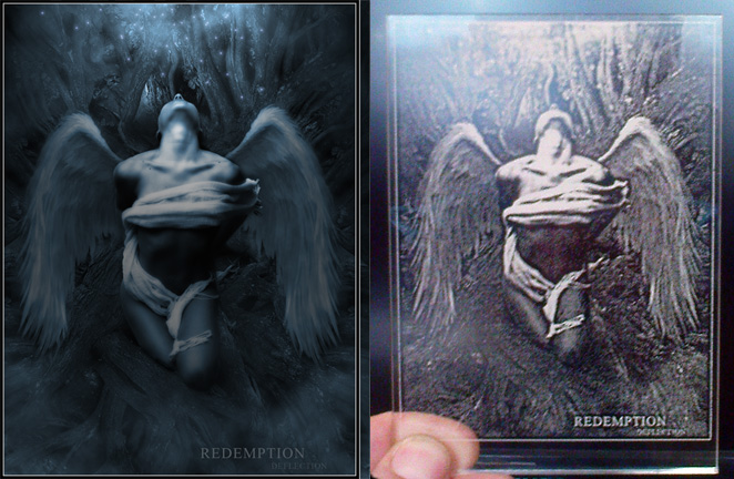

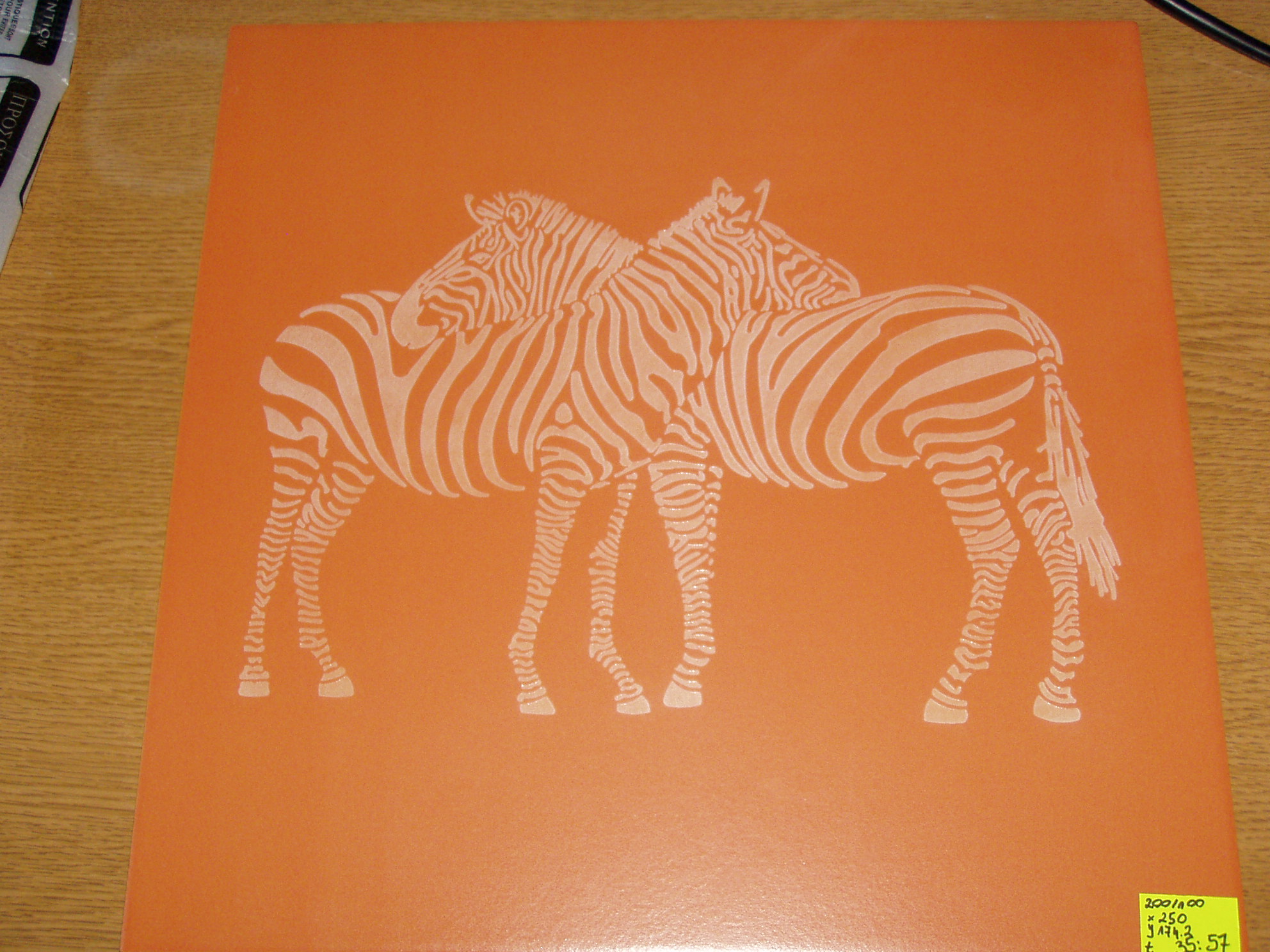

a kolega deflection raz g... a innym razem chwali:
"deflection
Pomógł: 4 razy
Dołączył: 24 Lip 2008
Posty: 297
Skąd: Szczecin Wysłany: 2011-05-25, 21:00
hmm
to i ja dorzuce 3 grosze:)
oryginał mojego autorstwa no i wygrawerowany element na podstawie oryginału:
czasem i chinczyk potrafi
sorki za jakość zdjęcia, pstryknięte komórką."
źródło: https://www.cnc.info.pl/to...iem-vt28219.htm
