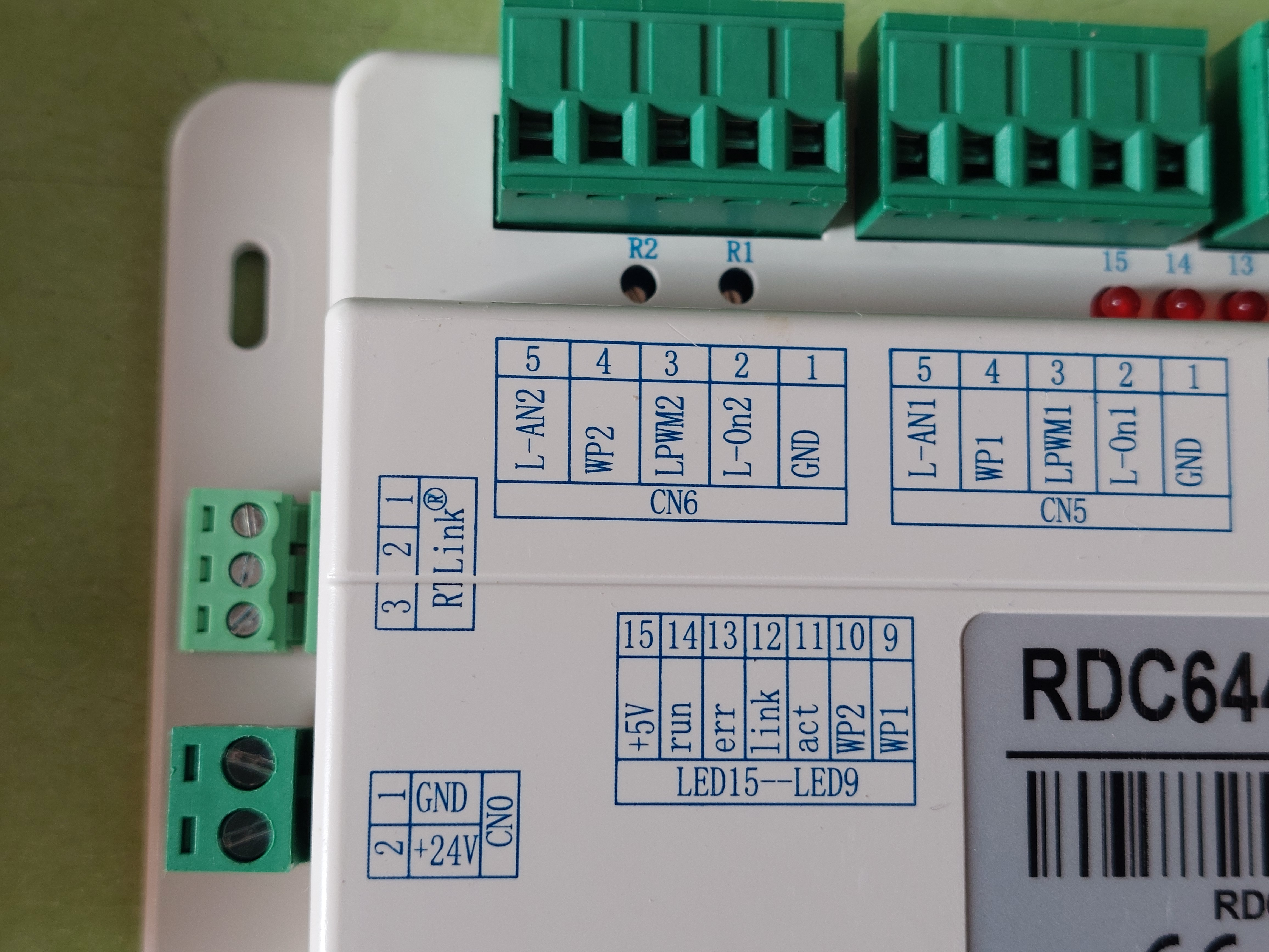

Mam Ruidię nową z panelem. Sprzedam po cenie zakupu u chińczyka.
Program do tego to RDWorks.
Mam też sterownik Leetro MPC chyba 6464 tylko potrzebujesz dongla do jego programu LaserCut
Oba były zamontowane do maszyny na wymianę uszkodzonego Leetro 6565 ale miały problem ze sterowaniem lasera RF
Szkoda mi ruidi bo fajnie działała z silnikami ale miała jakiś głupi algorytm współpracy z laserami RF.

Zasilanie sterownika 24V a podłączenie powinno być na necie w instrukcji
https://www.ruidacontroller.com/rdc6445s/
Do RD-Works jest też instrukcja napisana i poprawiona przez społeczność więc lepsza od chinskiej

Po kilku dniach oczekiwania nadeszła z amazona przesyłka z ruidą RDC6445S(EC) . Od razu mam pytanie:
1. Do czego służą dwa pokrętła R1 , R2 na zał fot
2. Jak podłączacie wentylator wyciągowy, sterowany poprzez przekazniki (styczniki) z ruidy czy zupełnie niezależne załączanie, czy i z ruidy i ręcznie ?
3. Jak wpiąć klasycxny el-magnet miliamperomierz ? W szereg przewodu nn wychodzącego z zasilacza WN ?
4. Chciałbym mieć możliwość zupełnego odłączenia sterowania z ruidy zasilaczem WN i sterowania go potencjometrem ręcznie. Jest to możliwe ?
